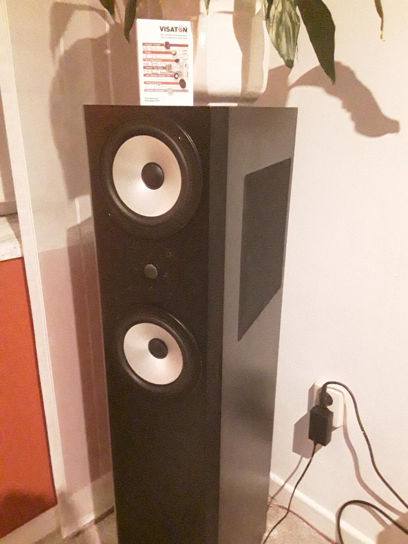

                      #190
                      Hier meine umgebaute 253 mit AL 170.Der untere ist nicht angeschlossen,
                      also kein DAppo.Kommt ja einer Stella ähnlich,Trennung auch bei ca 250hz
                      nach vielen Versuchen.Die Teile machen Spaß,ich bin sehr zufrieden.
                      Pegelprobleme hat man hier mit dem Mitteltöner nicht.
                        • 14.02.2012
                        #191
                        Zitat von laguna 0294
                        ...Der untere ist nicht angeschlossen...
                        Sitzt der im gemeinsamen Volumen?
                        • laguna 0294
                          • 21.11.2011
                          • 625
                          #192
                          Hallo Nils
                          Ja sitzt er,das sind originale Fertigboxen von Visaton gewesen,es war
                          mal eine 250er mit G25 und eckigem TIW 250.Ich habe sie nur mit den
                          AL 130 erworben und dann den 250xs und KE nachgerüstet.Die 170er
                          habe ich jetzt erst eingebaut.
                            • 2481
                            #193
                            Dann schafft einer der AL´s als Passivmembran
                              #194
                              kann man anpassen indem man ein veränderlichen Widerstand an die spule vom 2ten AL setzt
                              so wird er mehr oder weniger gebremst...
                              https://www.visaton.de/de/produkte/z...elregler/lc-57
