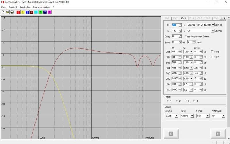

          Nach der Suche nach einer schmucken DSP Weiche bin ich bei audaphon, der Hausmarke vom Lautsprechershop fündig geworden, … kurzerhand habe ich die Software runtergeladen und ne ganze Weile damit rumgespielt. … tolle Software und einfach einzustellen, geht sehr einfach von der Hand, dies war der Grund um meine umgebaute Behringer bei Seite zu legen um das Teilchen mal zu testen, DSP24 heißt es und kostet um die 250 Euro, also eigentlich nicht zu viel es mal anzutesten, … heute ist es eingetroffen und … Ärger, … sie lässt sich nicht mit der Software verbinden, obwohl der Treiber installiert ist, … und weiterer Ärger, das Teilchen scheint schon mal benutzt zu sein, denn es hat Voreinstellungen einer anderen Box, … also zunächst alles auf Null gestellt und die Megastelladaten erneut über die Fernbedienung eingegeben, was richtig fummelig ist, aber ich wollte halt Töne hören, … nach einer halben Stunde war es dann soweit, und Ärger, wieso ist das Ding so leise? … nach einer weiteren viertel Stunde und hunderter neuer Einstellungen geht's nun einigermaßen, die fummelige Einstellungen ist ein absolutes NoGo, … wenn ich die Software nicht zum Laufen bekomme werde ich es zurückschicken, … maximale Trennmöglichkeit ist LR24dB was zwar normalerweise ausreichend ist, ich würde aber beim B100 wegen der Phase 48dB benötigen, …

            ich bekomme einfach keinen Kontakt zwischen Software und der DSP24-Kiste, …
            leider meldet sich der lautsprechershop auch nicht auf meine zwei Emails, vielleicht in Kurzarbeit wegen …
            der Filterdesigner ist nach Einstellung dann so, und die zwei Buttons (E und S) da unten rechts sind ausgegraut, sprich das Kästchen kann nicht angesprochen werden obwohl die Software sagt dass unter Com3 ein Gerät hängen soll, kennt jemand das Problem?
            danke euch für die Rückmeldung, … hab natürlich wieder die Behringer angeschlossen, denn nach einem Tag rumgespiele möchte ich auch wieder Musik hören, …

              Hallo Timo,
              ich meine mich dunkel zu erinnern, dass in irgendeiner HobbyHifi etwas ähnliches beschrieben war bei einem der Audaphon-Ampmodule. Da mussten die Treiber mehrfach installiert und der PC mehrfach neugestartet werden, bis die Software Verbindung aufbauen konnte. Amps und DSP von Audaphon sind bzgl. Software wahrscheinlich ähnlich oder identisch, tippe ich. Ich suche mal die Hefte durch, ob ich was finde - und hoffentlich erinnere ich mich nicht falsch.
              Grüße IFF

                In der KT wurde die Audaphon-Software zweimal angesprochen, beim AMP-26 und beim DSP-24. Beim DSP-24 in Heft 3/2016 gibt es die Aussage:
                "Die Installation hat problemlos funktioniert - man darf sich nur nicht von der Fehlermeldung der Software nach dem ersten Start irritieren lassen - einmal der richtige COM-Port eingestellt, dann funktioniert die Kommunikation einwandfrei."

                  habs gestern noch einige Stunden probiert, leider bekomme ich keinen Kontakt zwischen DSP-Kasten und Software, ... Auch andere Rechner und andere kaben helfen nichts.
                  Die angesprochene Fehlermeldung hatte ich garnicht, ... In der Software unter Kommunikation sagt er sogar dass unter COM3 ein Gerät hängt, allerdings werden die Buttons nicht aktiv, ... hat jemand noch eine Idee?
                  Software und Treiber sind schon zigmals neu Installiert!

                    Bei der Hifiakademie muss man auch die richtigen Ports finden, das macht aber die Software automatisch. Mögliche Feher: Kontaktprobleme der USB-Stecker, zu wenig Spannun für USB, vor allem im Akkubetrieb.

                      Hi Timo
                      ich kenne so ein Verhalten nur von meiner Diva Solidworks - da gibt es eine EISERNE Regel:
                      - Vor(!) der Installation Virenwächter komplett deaktivieren
                      - Hängt der PC im Netz, evtl. Verbindung zum Web kappen, Installationspaket sollte dementsprechend auf der HD liegen
                      - Benutzerkontensteuerung in Windows deaktivieren(!)
                      - Sich selbst Adminrechte zuweisen (selbst Hauptgruppen-User reicht in manchen Situationen nicht)
                      In Deiner Situation würde ich:
                      - die Software so sauber wie möglich vom PC werfen
                      - danach wie oben beschrieben verfahren
                      - vor dem ersten Start Virenwächter wieder aktivieren
                      - dann PC wieder ins Netz hängen (falls Komponenten aus dem Web nachgezogen werden müssen)
                      Es ist durchaus möglich, dass eine Software für den Betrieb und nicht nur für die Installation Adminrechte benötigt...
                      Viel Erfolg!

                          danke danke danke
                          so ein Mistding, aber es geht jetzt wenn man das Programm mit diesem hier startet

                              Freut mich, dass ich helfen konnte
                              An der Stelle vermisse ich immer wieder Hinweise in den Begleitschreiben zu Software, die auf solche Umstände hinweisen, insbesondere bei den steigenden Restriktionen unter Windows...
