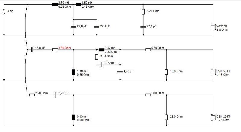

        lasse die VIB so wie sie ist und nehme die weiche von walwal (leicht geändert)
        mache die 3,3ohm vechselbar (mit bananestecker)
        2,2 ohm flat
        3,3 ohm -1,5dB
        4.7 ohm -3 dB

          #49
          Die beiden letzgenannten Weichen unterscheiden sich nur um 0,5 Ohm im MT-Zweig, also praktisch identisch in Aufbau und Ergebnis.
          ich würde sie Jama-Ubix-Wal-Weiche nennen.
          Jaubwa-Weiche also.

            #50
            Ich würde die mit 0,5 Ohm mehr im Mitteltonzweig nehmen.
            Klingt vielleicht etwas angenehmer.

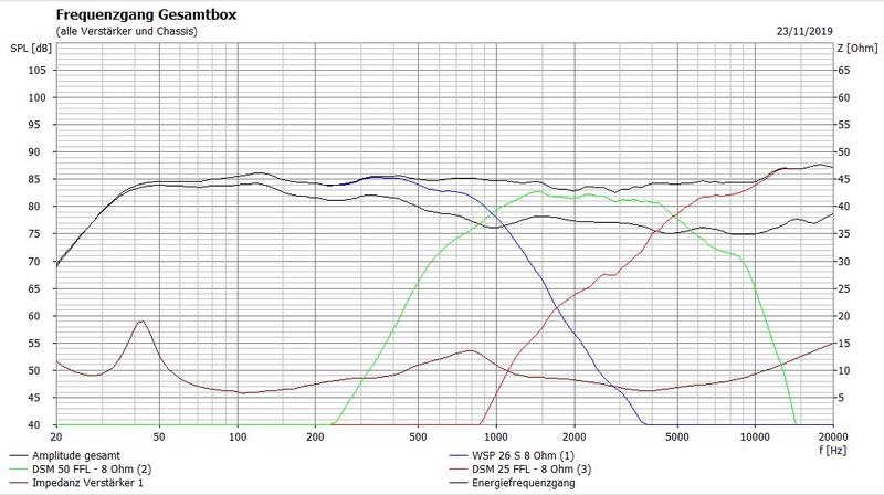

                ich wollte das Thema nochmal hoch holen, da ich gerade dabei bin meine VIB extra 2 zu tunen.
                Dafür habe ich mir zwei GF250 besorgt und die Box nach dem Vorschlag von Thomas Reimann (https://forum.visaton.de/forum/galer...thomas-reimann) nach Abstimmung 2 (70l) modifiziert. Nun überlege ich gerade, wie ich die Weiche auslegen soll und bin auf diesen Thread gestoßen.
                Ich habe die beiden Weichenauslegungen ("Thomas Reimann Abstimmung 2" und "Vib Extra 2 old_ wal2-3") in Boxsim simuliert.
                Die Ergebnisse habe ich mal in einem Plot zusammengestellt (Vib Extra 2 old_ wal2-3 = rot / Thomas Reimann = grau)
                Ich sehe, dass die Auslegung von Thomas Reimann im TT-MT Bereich etwas linearer ist, dafür im HT aber eine deutlichen Anstieg hat.
                Jetzt wollte ich euch nach euerer Meinung fragen, besonders da die Auslegung aus diesem Thread ein wenig "komplexer" zu sein scheint. Welche Gründe hat das oder sehe ich das falsch?

                  #53
                  Ich würde es nicht riskieren und zum Projekt Variante 2 von Visaton gehen. Sicher ist sicher.
                  • GF250
                    • 29.03.2017
                    • 873
                    #54
                    Die Unterschiede sind so gering das eine leicht andere Aufstellung der Lautsprecher mehr Änderung bedeuten würde. Dementsprechend lass sie wie sie sind und erfreu dich über mehr Maximalpegel mit den GF's.
