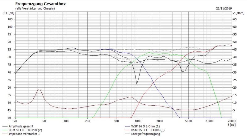

    gute simu ubix !
    guter f-gang und gute bündelung
    ich hab sie leicht geändert (in rot)
    gestrichelt deine simu
    der ef-gang ist besser so
    Danke, aber mir scheint, das der DSM 50 bei meiner Simu etwas knapp an seiner unteren Grenzfrequenz arbeitet. Man sieht auch den steilen Abfall in der Simu. War heute Nacht zu spät, da noch dran zu arbeiten.
    Walwal hatte dies ja noch geändert. Ich würde dann auch die höhere Trennfrequenz des DSM 50 empfehlen. Ist auch etwas billiger von den Bauteilen .

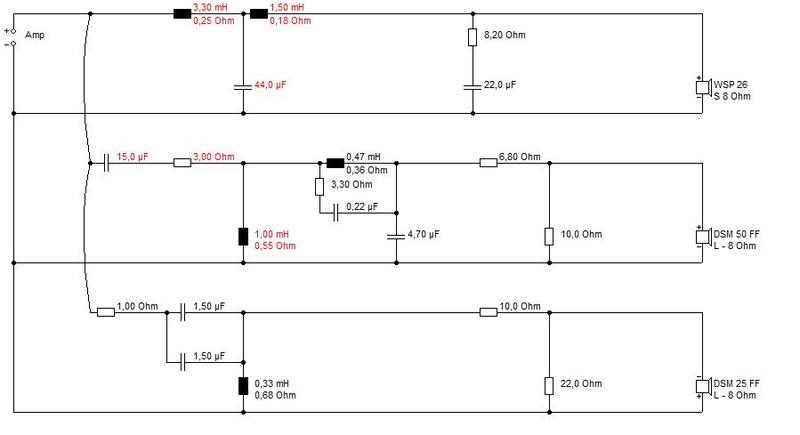

        Danke für eure super Unterstützung klasse Forum!
        Frage zu den Wiederständen im Mitte und Hochtonbereich.
        Ich habe eine Software für die Berechnung von Spannungsteiler gefunden,
        komme aber nicht an die dafür vorgesehenen Werte zueinander.
        Welche Auswirkungen hat das wenn ich die Weiche nach euren letzten
        Vorschlag aufbaue und die Werte des spannungteilers ignoriere ?
        Martin
        Je nachdem, wie hoch die Widerstandswerte des Spannungteilers sind, verändert sich das Verhalten der Weiche und der Lautsprecher. Dadurch kann man das Verhalten des ganzen auch beeinflußen. Die Gesamtwerte dürfen ruhig höher sein als 8 Ohm, nur nicht wesentlich niedriger. Es gibt ja auch Weichen, wo nur ein Einzelner Widerstand vor den Lautsprechern ist, oder sogar vor der Weiche etc. Probiere es einfach einmal in einer Simu aus, indem Du den Vorwiderstand erhöhst, und den anderen so beläßt.
        Das Softwareprogramm berechnet eben die exakten Werte, das die theoretische Gesamtimpedanz bei 8 Ohm bleibt.
        Schaltet man einem 8 Ohm Treiber einen 8 Ohm widerstand parallel, hat dies (8x8) = 64 : (8+8) = 16 sind 64 :16 =4 Ohm, ( Oder, solange es die gleichen Werte sind, (8:2 = 4 Ohm ) also muss man dann einen 4 Ohm widerstand davor schalten, damit es wieder 8 Ohm sind.In diesem Fall nimmt man eben einen 3,9 Ohm, oder einen 4,7 Ohm Vorwiderstand.
        Es gibt ja auch z.B die werte 3,3 Ohm und 10 Ohm
        Dies errechnet sich widerum aus dem 10 Ohm parallel zum 8 Ohm Lautsprecher und dem 3,3 Ohm Vorwiderstand.
        Sind diesmal 8x10 : 8+10 = 80:18 = 4,44 Ohm . Nun den Vorwiderstand von 3,3 Ohm davor ergibt nicht ganz 8 Ohm, aber 7,74 Ohm . Darum nehme ich auch gerne anstatt einen 10 Ohm, einen 12 Ohm Parallelwiderstand in dieser Variante, wenn ich es genau haben will, dies ergibt dann nämlich 8,1 Ohm. Ich arbeite lieber hochohmiger.
        Aber 7,74 geht auch, da das ganze eher theoretischer Natur ist. Die Lautsprecher haben sowieso oft je nach Frequenz, ganz andere Impedanzen. Gerade Tieftöner. Siehe die Frequenzgangschriebe bei den Chassis.
        Dies muss man dann widerum mit einer Extraschaltung aus Kondensator und Widerstand begradigen. Impedanzlinearisierung . Aber das ein anderes Mal .
        Oder es erklärt Jama oder Walwal
          noch ein wenig warten mit der bestellung !
          die phase vom DSM50 ist bei walwal suboptimal
            habs leicht geändert ^^

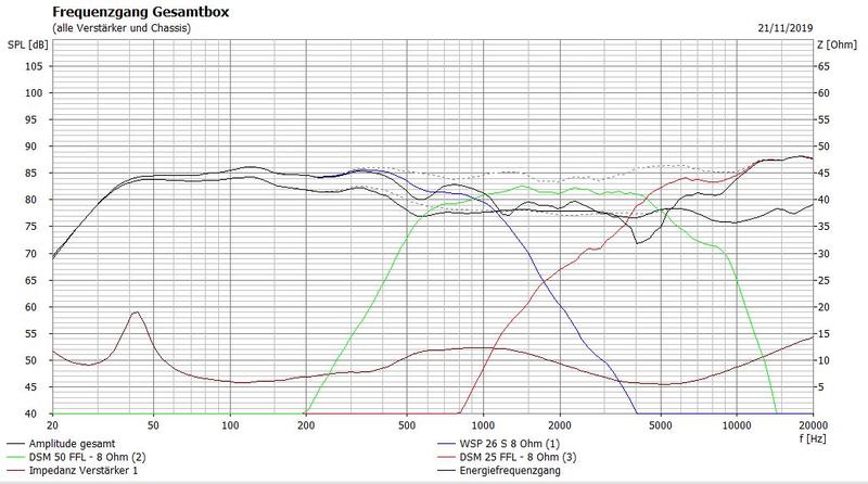

              Und wie wäre es mit diesen kleinen zusätzlichen Veränderungen? erspart zwei 1,5 Ohm Widerstände und der F-Gang sieht etwas gerader aus.
              Noch nix bestellen !

                Da hast du Recht, MT-HT ist gut, aber TT-MT geht besser.
                Jama, das sieht gut aus.

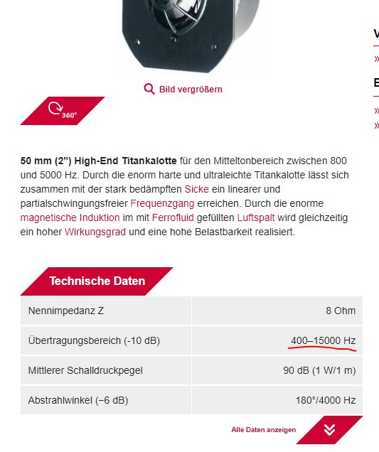

                  ich würde es trotzdem so lassen , 102dB genügt mir volständig ^^
                  http://forum.visaton.de/showpost.php...2&postcount=21
                  die bündelung und der ef-gang sind prima
                    • 28863
                    Da hast du Recht, MT-HT ist gut, aber TT-MT geht besser. Diese Weiche ist zickig, auch der Optimierer versagt da.
                    ".....Die VISATON DSM50FFL hat einen sehr gleichmäßigen Frequenzgang, ist allerdings erst oberhalb von 1 kHz voll da. Die Membranresonanz bei 9 kHz ist recht gut bedämpft. Beides zusammen schränkt den Einsatzbereich stark ein, so dass die DSM50FFL für 4-Wege-Systeme prädestiniert ist (z.B. VISATON ATLAS Kompakt Mk V). Die DSM50FFL ist schon sehr lange im VISATON-Programm und "strömungstechnisch" nicht auf der Höhe der Zeit. Bei einem mittleren Pegel von 95 dB zischt sie unterhalb von 800 Hz vernehmlich......"

                              Nimm diese Weiche:
                              http://forum.visaton.de/showpost.php...3&postcount=36
                              Ich würde mal 4 Ohm als Vorwiderstand im MT testen. Du kannst ja die Drähte für MT und HT auf die Rückseite führen und mit Lüsteklemmen verschiedene Widerstände testen. Kann auch so bleiben. Manche Hersteller haben dort Steckkontakte.
