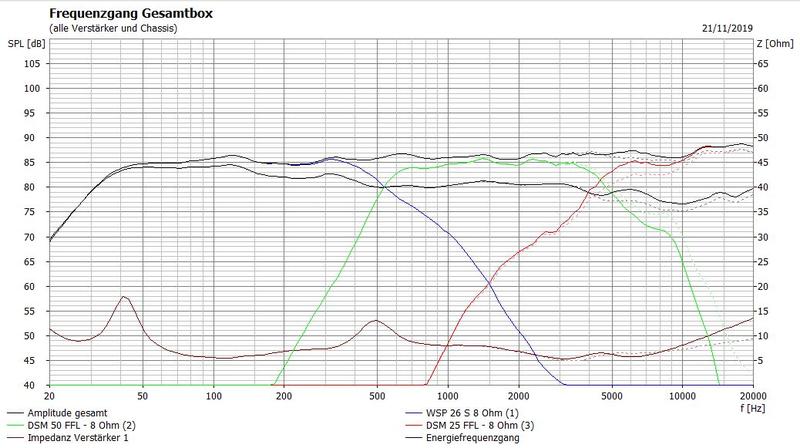

    Das sieht schon gut aus
    Wie ich sehe hast du die Dämpfung der 25 und 50 er weggelassen.
    Ich werde mit deinen Daten mal weitere Test machen.
    Wie verlässlich ist Boxsim?
    Kann ich nach den Berechnungen die Weichenteile kaufen und davon
    ausgehen das es stimmig ist.
    Mein Problem ist das sich die Boxen im Ausland befinden und ich nicht mal eben
    andere Austauschteile bekomme.
    Danke für eure Hilfe

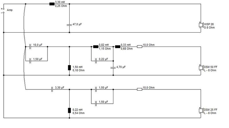

      und noch "à la walwal" trennung 747Hz und 4171 Hz
      boxsim ist zuverllässig

        Kriegst du den Tieftöner noch angehoben ?
          Zitat von tinitus Beitrag anzeigen
          Super danke

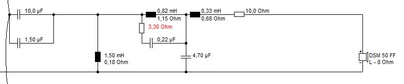

          leider nein !
          die 3,3 ohms in rot muss noch dazu um den verstärker vor schwingungen zu schützen
            • 3709

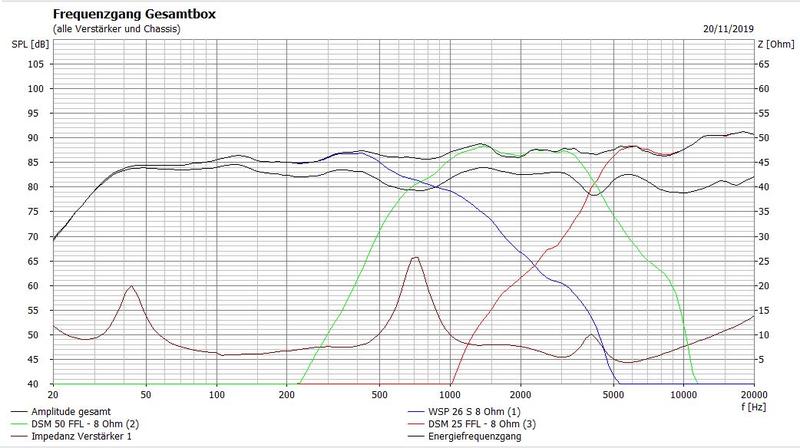

            Nochne Variante
              gute simu ubix !
              guter f-gang und gute bündelung
              ich hab sie leicht geändert (in rot)
              gestrichelt deine simu
              der ef-gang ist besser so

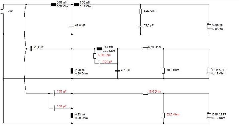

                Danke für eure super Unterstützung klasse Forum!
                Frage zu den Wiederständen im Mitte und Hochtonbereich.
                Ich habe eine Software für die Berechnung von Spannungsteiler gefunden,
                komme aber nicht an die dafür vorgesehenen Werte zueinander.
                Welche Auswirkungen hat das wenn ich die Weiche nach euren letzten
                Vorschlag aufbaue und die Werte des spannungteilers ignoriere ?
                http://www.jobst-audio.de/tools-frequenzweiche/l-pad
                Martin
                  • 28802
                  Unabhängig von der endgültigen Weiche sollte eine Möglichkeit vorgesehen werden, den Pegel im Mittelhochton mit Widerständen im Hörraum anzupassen, denn Kalotten strahlen breit und daher hat der Raum großen Einfluss auf den Klang.
                  Du kannst Anschlüsse zur Rückseite der Box leiten und dort zumindest den R in Reihe tauschen, dann nach Gehör am Hörplatz abstimmen. Die Pegelsteller waren daher sinnvoll, leider auch anfällig für Störungen.

                      • 1239
                      Gleicher Widerstand an gleicher Stelle wie in meiner Weiche - damit hast Du dann auch meine Frage beantwortet - Danke jama

                        Sicher gibt es die, aber da verbaust du viele Widerstände für alle möglichen Werte.
                          fixiere deine weiche ausser der box auf die hinterwand
                          verlasse dich eher auf boxsim fuer den spannungsteiler
                            • 28802

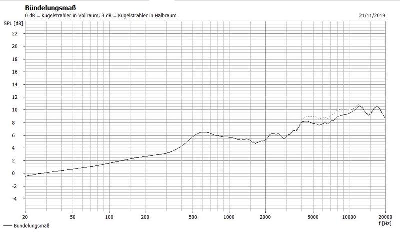

                            Im Prinzip hat Jama Recht, nimm zuerst die Boxsim-Werte, dann höre mal. Mitteltonkalotten werden meist etwas leiser abgestimmt, sonst klingt es zu hart wegen der breiten Abstrahlung.
                            Die Bündelung im MT-Bereich ist etwa 2 dB geringer, das klingt dann im Raum lauter.

                              • 28802
                              Hier mein Vorschlag, er basiert auf der Ubix-Weiche. Durch je einen Vorwiderstand (10 Watt oder mehr) kann der Pegel im MT und HT einfach gesenkt werden, die kann man testweise zuschalten, dann einlöten.
                              Der DSM 50 sollte nicht tiefer als 1000 getrennt werden. Bündelung ist noch etwas gleichmäßiger jetzt. Die DSM 50 ist bewusst leiser gestellt.
                                • 3709
                                Ja, die etwas höhere Trennfrequenz scheint dem DSM 50 wohl besser zu liegen.
