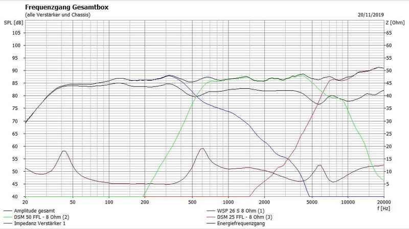

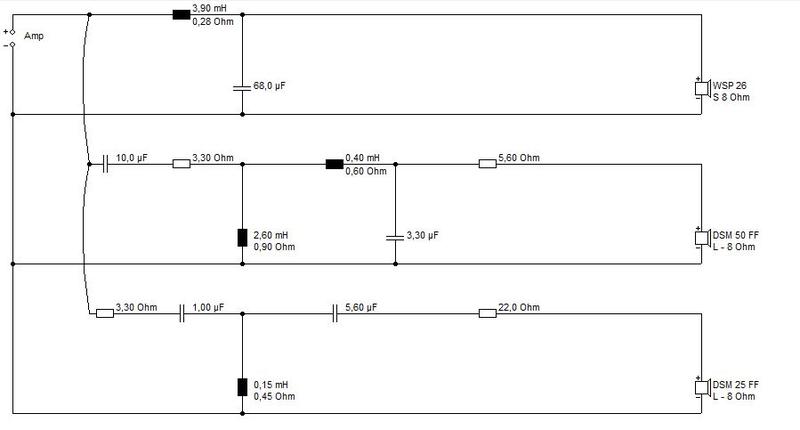

    Ich habe alte Vib Extra II Boxen von 1988
    bestückt mit :WSP 26 S 8Ohm
    SM 50 FFL 8Ohm aktuelle Modellreihe
    SM 25 FFl 8Ohm aktuelle Modellreihe
    Da die Lautstärkeregler auf der Rückseite beide
    keine richtige Funktion haben möchte ich diese gegen
    Festwiderstände austauschen.
    Ich habe parallel zu den DMS 10,0 Ohm und seriell 3,3 Ohm
    in Boxsim simuliert, Daten aus dem Visaton Archiv genommen.
    Ergebnis ist eine ansteigende Kurve zum Hochtonbereich.
    Ich habe mal gelesen das der Wiederstand im Verhältnis zueinander stehen muß wenn die Werte geändert werden. Welche Wiederstände könnte ich noch probieren.
    Ich bräuchte diesbezüglich Hilfe.
    Des weiteren würde ich ggf. die Weiche komplett erneuern
    wenn die Werte mit den Festwiederständen nicht passen.
    Die Frage ist bringt eine neue Weiche eine lohnende
    Aufwertung ?

      Früher mochte man den Hochtonanstieg, heute nicht erstrebenswert. Es kann sich lohnen, die Elkos auszutauschen. Die DSM ist wohl viel zu tief getrennt, man sieht aber nix Genaues. Ansonsten s. Uwes Bitte.
        • 5690
        Die tiefe Trennung der DSM50 wollte man damals so. Vom Klirr her verträgt sie das wohl. Der Übergang vom 26er auf eine Kalotte war und ist eine gewisse Herausforderung. Die höhere Trennung wie bei der Atlas Compact wird hier vermutlich zu sehr inhomogenem Energieverhalten führen. Für die Zeit ist die VIB Extra II aber eine hervorragende Box.

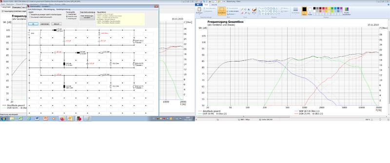

              Ich habe mal mit den alten Weichenbauteilen (Werte aus dem Archiv) und
              Festwiderständen probiert !
              Komme dabei nicht annähernd auf die alten Frequenzgänge.
              Wenn ich die alten Spulen belasse, mit den Festwiederständen
              zur Pegelabsenkung, komme ich auch nicht weiter.
              Bei einer kompletten Neuberechnung, mit Festwiederständen zur Pegelabsenkung,
              sieht es schon besser aus.
              Die Frequenzgänge der Lautsprecher
              : WSP 26 19-7000
              : DSM 50 400-15000
              : DSM 25 1000-30000
              Als Anhang die Boxsim Datei.

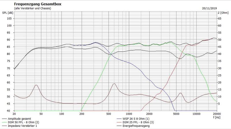

                        Diese Frage habe ich bei Visaton/Technik auch gestellt
                        Hier die Antwort
                        Guten Morgen
                        was genau meinen Sie mit alte und neue Hoch- /Mitteltöner? Wenn Sie die Lautsprecher durch die gleichen Modelle getauscht haben, dann wird sich in der Simulation nichts ändern.
                        Ich habe Ihnen die BoxSim Datei in den Anhang gepackt, falls Sie selbst damit experimentieren wollen.
                        Das ist aber die Vib GF und nicht Vib II
                        Zuletzt geändert von tinitus; 20.11.2019, 16:42.

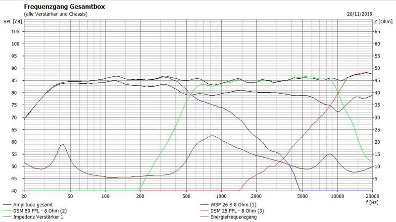

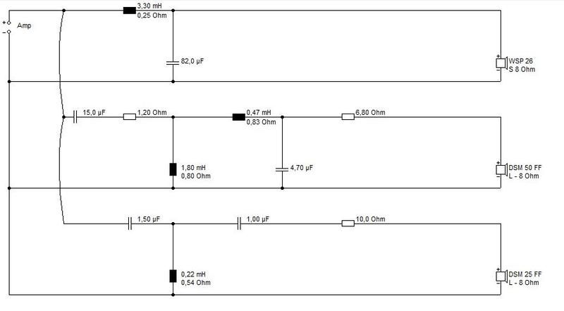

                          mit wenig änderung an der original weiche
                            • 28886
                            Alter Tüftler.
                            Aber der G 50 sollte erst ab 800 und nur bis 4000 laufen.
                              mit trennung 540Hz und 6150Hz
