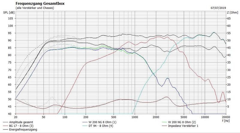

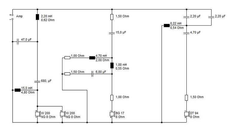

          Gehört jetzt ein 47uF oder 82uF bei den W200ng rein?
          Welche Weiche passt jetzt? auch beim BG17 ist mal eine 4,7mH drin dann wieder 1,5mH und welche, Luftspulen oder andere?
          Das mit der Korrektur beim DT94 ist spitze.
          BR-Kanal Durchmesser und Länge hab ich nicht gesehen?
          Vor allem müssen es zwei getrennte 50Liter sein?
          Ist mit den BR-Rohr auch etwas blöd.

            Du hast doch jetzt genug Vorschläge bekommen,probier alle Varianten an
            Werten durch und dann nimmst du die am besten klingt.
            WWarum du dir dieses Edelchassis w200ng 6 mal zugelegt hast,frag ich mich
            immer noch,aber egal.

                  #98
                  Also dafür, daß der W200NG wohl weithin einen schlechten Ruf "genießt",
                  sehen die Simulationen erstaunlich gut aus,
                  auch wenn der Datensatz des W200NG vllt. schon älter ist.
                  Es handelt sich hierbei ja auch um einen ältereren Treiber;
                  und "alt" muss nicht immer "verkehrt" heißen...

                      @laguna: habe die W200NG zu meinen al200/al130 dazu bekommen darum!
                      Verkaufen kann man die nicht da man garnichts dafür bekommt.
                      Zum wegwerfen zuschade.
                      Da jetzt vieles nicht mehr so klar ist, einige weichenteile so stark variieren, werde ich mich selbst noch mal Zeit dafür nehmen die ich zwar nicht habe, ist halt so.
                      Die zwei getrennten 50liter Kammern sind noch etwas unerklärlich für mich!

                        Zitat von outbid Beitrag anzeigen
                        Geschlossen wird der Tiefgang darunter leiden.
                        aus einem W200NG hohls du kein 30 Hz heraus, ausser du "prügelst" ihn herunter auf 80dB
                            Das muss eigentlich nicht unbedingt getrennt sein, da die Tieftöner den gleichen Bass übertragen. Man könnte es als Versteifung des Gehäuses ansehen , verhindert auch Eigenresonanzen bei einem so großem Volumen.
                            • Frankynstone
                              • 23.03.2004
                              • 3916
                              In Boxsim ist es so, dass man jedem Chassis ein eigenes Volumen zuweist.
                              • Wenn es gleiche Chassis sind, dann teilt man das physikalische Volumen in Boxsim gleichmäßig auf. Ob zwei W200NG auf ein gemeinsames Volumen mit einem BR-Rohr arbeiten oder jeder eine halbsogroße Kammer mit jeweils eigenem BR-Rohr hat, ist nämlich egal.
                              • Zwei gleiche Chassis hinter unterschiedlichen Weichenzweigen gehen nach der Methode mit gleichmäßiger Aufteilung des gemeinsamen Volumens solange in Ordnung, wie das untere Ende des Übertragungsbereichs (wo die TSP dominieren und daher der Gehäuseeinfluss groß ist) sich nicht wesentlich unterscheiden.
                              • Den seltenen Sonderfall, dass zwei unterschiedliche Chassis auf ein gemeinsames Volumen arbeiten sollen, kann man mit Boxsim nicht darstellen.

                                Ah ohay alles klar, Danke..
                                Dann brauche ich nur statt 2 BR Rohre eines mit der gleichen länge aber doppelte Öffnungsfläche!
                                BG17 hab ich schon bekommen.
                                Muß jetzt noch die zuschnitte Berechnen und dann geht es los mit dem Bau.
