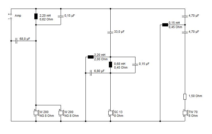

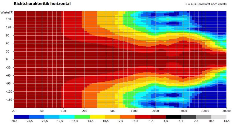

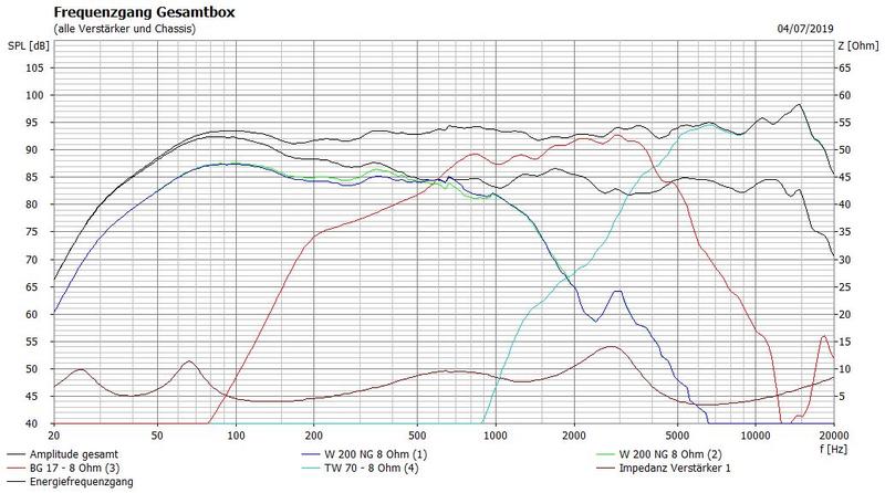

    Die Variante mit Reihenschaltung ist natürlich leise genug, dass der Mittel-Hochton-Zweig problemlos funktioniert.

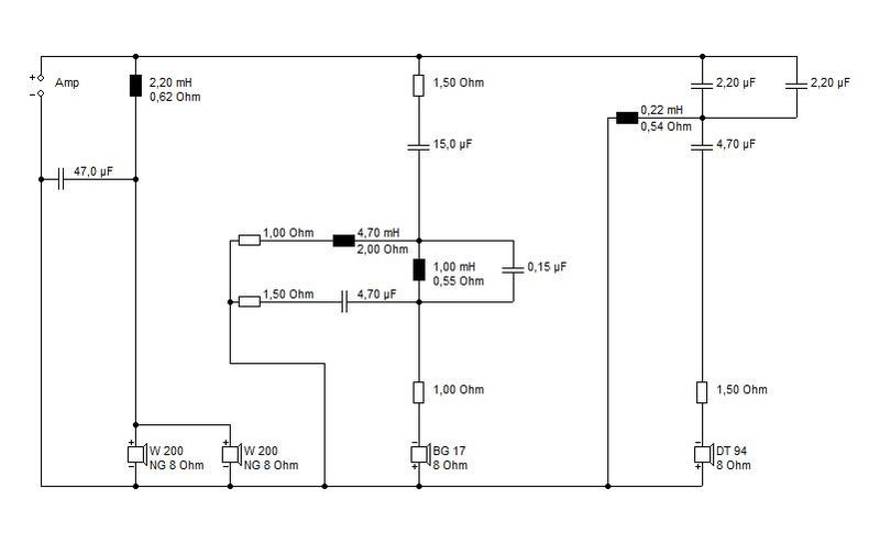

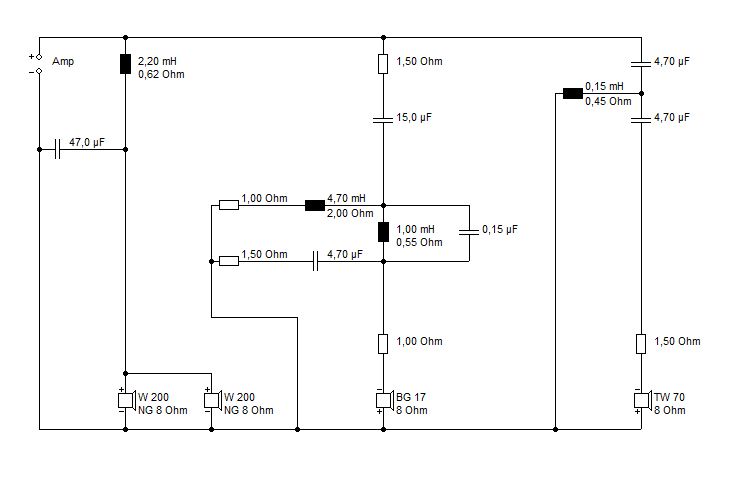

    jep! so ist kein vorwiederstand vor den chassis nötig
    und die richtcharakteritik auch gut (bild 3)
    ich hab mir erlaubt deine weiche zu optimieren ,
    manuel für den BG17
    und dein TW70 war verpolt
    Zuletzt geändert von jama; 04.07.2019, 04:26.

      #62
      Danke für die Optimierung, sieht echt fein aus
        #63
        gerne franky
        ich würde den sc13 nehmen , ein sehr guter unterschätzter mitteltöner

          Danke für die gute Hilfe..
          Würde den BG17 bevorzugen.
          Statt dem TW70 würde ich gerne den vorhandenen DT94 nehmen mit dem bekannten korrekturglied das das zischen etwas weg ist was vielen stört.
          Mit freundlichen Grüßen
            #65
            es ist deine box, ich finde nur das der SC13 tonal besser harmoniert mit den WG200
            hast du schon mal ein konus-tweeter gut eingesetzt gehört ?

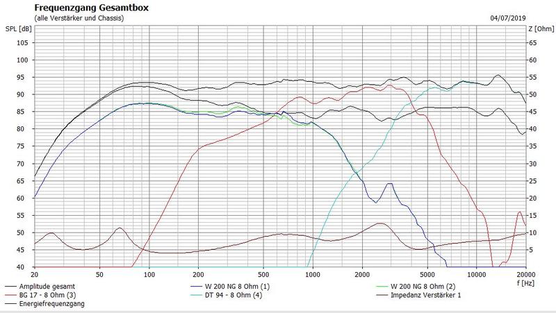

              #66
              hier mit BG17 und DT84...

                Herzlichen Dank.
                Denke so werden wir die Bauen.
                Auch wenn es nicht die besten LS sind, wird die trotzdem nicht so schlecht klingen!

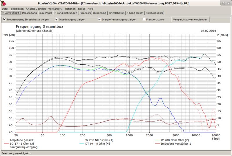

                    #69
                    Warum kann ich die Datei im Boxsim nicht öffnen?
                    Wollte mal die Gehäuse ausrechnen für den Zuschnitt und Position der Treiber.
                    • Frankynstone
                      • 23.03.2004
                      • 3916
                      #70
                      Also meine Schnellschüsse sind mit Boxsim V2.00 gemacht, Jamas deutlich bessere Simulation wahrscheinlich auch. Ältere Boxsim-Versionen sind gewissermaßen obsolet, V1.20 funktioniert noch und sollte zur Betrachtung älterer Projekte auch aufbewahrt werden, die Entwicklungsversion V1.92 hat sich selbst deaktiviert.
                      Simulationsdateien lassen sich zumindest bei mir nur aus dem laufenden Boxsim heraus öffnen. Doppelklick im Dateimanager oder das Kontextmenü Datei öffnen mit bringt keine Punkte.
                      Ich hatte keine Schwierigkeiten, W200NG-Verwertung_BG17_DT94-jm.BPJ mit Boxsim V2.00 zu laden und alles anzuschauen.

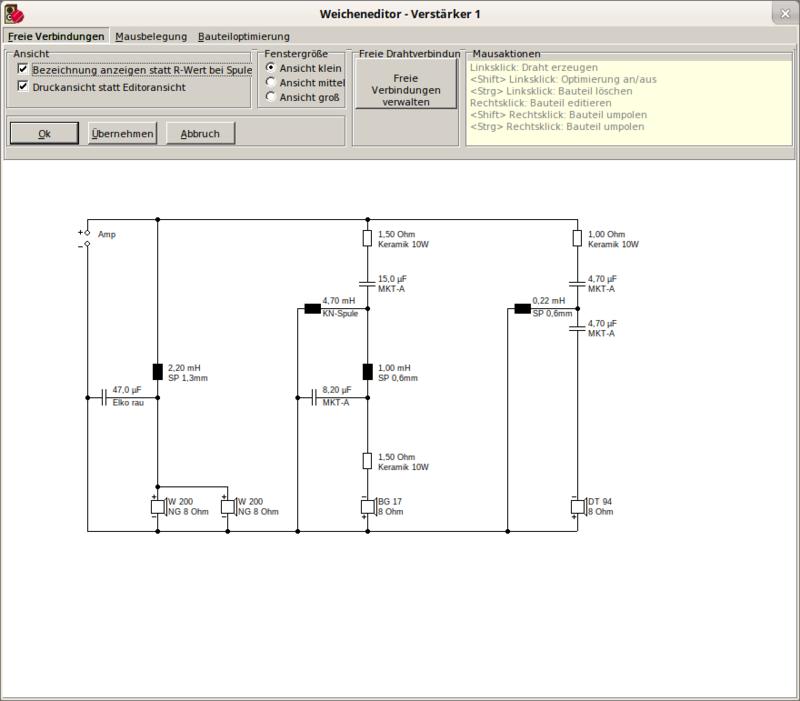

                        #71
                        Wegen Gehäusevolumen bitte aufpassen, ich habe die Gehäusetiefe bestimmt nicht korrekt angegeben, damit sich das richtige Volumen ergibt. Je nach gewählter Wandstärke, Versteifungen, sonstiger Einbauten ergibt sich die Tiefe anders, deshalb gebe ich als Tiefe immer irgendwas ein.
                        Nachtrag: Ich habe Jamas Weiche noch ein kleines Bisschen mit meiner Liebe zum Minimalismus vereinfacht. Der gut gemeinte Sperrkreiskondensator huckepack auf der Mittelton-Tiefpassspule wirkt zwar als Hochtonkiller, ist aber ein überflüssiger Trick. Und auch ein paar Widerstände weniger gehen bei fast gleichem Resultat.
                        Zuletzt geändert von Frankynstone; 05.07.2019, 20:14.

                          #72

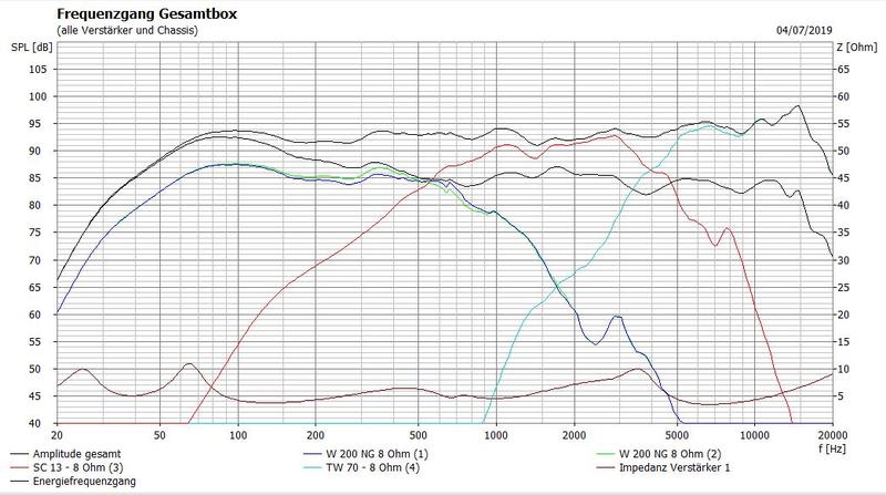

                          W200NG-Verwertung_SC13_DT94.BPJ
                          Mein Beitrag, vielleicht gefällts.
                            @franky
                            wiederstände sind neutrale billige bauteile, die kann man ruhig drin lassen
                              • 3715
                              #74
                              Ich habe noch einen Widerstand rausgenommen, dafür einen zusätzlichen Kondensator, und einige bestehende Bauteile mit anderen Werten ausprobiert
                              Ich habe gemerkt, anstatt den 47uF Kondensator, den ich da eingesetzt habe, könnte man auch einen 33uF Kondensator nehmen.
                                • 3715
                                #75
                                .....würde ich gerne den vorhandenen DT94 nehmen mit dem bekannten korrekturglied das das zischen etwas weg ist was vielen stört.
                                Mit einem Korrekturglied wäre es ungefähr so im Hochton.
