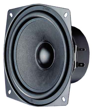

    Was ist mit dem W200NG
    Habe 6stk von denen.
    Habe bis jetzt nichts brauchbares mit diesem W200NG gesehen.
    Auch seitens Visaton gibt es nichts an bauvorschlägen für diesen Lautsprecher!
    Kennt jemand irgendwas, was man mit diesen bauen könnte?
    Mein Sohn möchte mit dem boxenbau beginnen und hab ihn diese LS gegeben nur was könnte man mit denen machen was sinnvoll wäre?
    Egal ob 2/3 oder 4 Weg.
    Vielleicht als 2-Weg mit zusätzlichen Woofer dazu?
    Für tiefere Bässe scheint er nicht zu gebrauchen, aber vielleicht als Tief-Mitteltöner?
    Danke für Tipps.

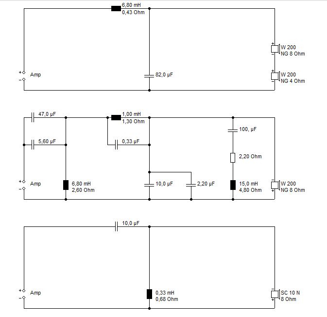

      wenn Du so viele von denen hast, 2x für TT nehmen, einen als TMT, und dann noch nen HT dazu, vielleicht ne Kalotte dazu oder einen BB. irgendwie so, vielleicht

            Oder vllt. sowas wie ein Skyline-Faksimile, um Q´s Andeutung (2TT, 1TMT und ein HT nach Wahl, recht tief ankoppelbar) als Beispiel zu konkretisieren....
            Ich glaub sogar als Laie schon, das die 3 W200NG pro Box in der, oder einer vergleichbaren Konfiguration (BR?), durchaus auch den Magen spürbar tiefgehend massieren können (vllt. keine Mörderpegel, aber das ist realistischerweise absehbar)
            http://www.visaton.de/vb/showthread....215#post420215
            Wobei zumindest ich JAMAs Vorschlag (wobei beide zusammen, Q und JAMA sicher 1 000mal mehr Wissen als ich, also hör späterstens im weiteren Verlauf auf die netten Herren )
            auch recht elegant finde.
            (und der evtl. noch mehr Bass produzieren kann, entgegen Deiner Erwartung ).
            Je nach Platzverhältnissen und optischen Vorlieben...
            P.S.: Oder 3x W200NG als TT pro Box, einen MT nach Wahl (muss ja bei Gott kein Ti100 oder AL irgendwas sein... :P).
            Dann noch mehr Tiefbass-Dezibel
            Das könnte einem die Mehrinvestition in einen weiteren Treiber vergessen lassen.

              3x W200NG, SC13, SC10N
              Das würde sicher eine respektable und mehr als bezahlbare real-3-Way-Skyline abgeben...
              Preis/Leistung : mind. 9/10...
              Zuletzt geändert von JAL; 22.06.2019, 03:05.

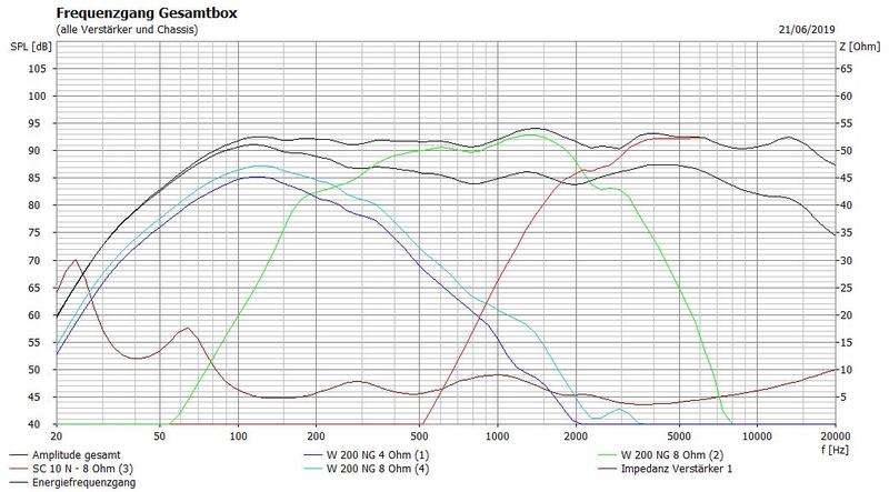

                • 3732
                Wobei jama`s Konzept gut ist, aber wieso hast Du einen Tieftöner mit 8 Ohm in der Simulation mit einem 4Ohm Tieftöner in Reihe geschaltet?
                  ups, voilà

                    Ganz gut...
                    Aber wo ist der SC13?!?
                      er will keine superbox bauen, nur die vorhandene chassis verwerten
                        • 3732
                        3x W 200 NG als Tieftöner pro Box ist problematisch wegen der dann recht niedrigen Impedanz. 8 Ohm :3 = 2,66 Ohm

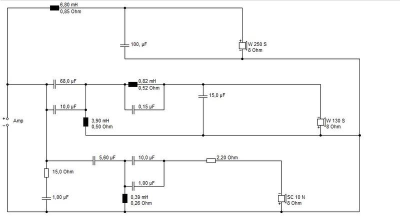

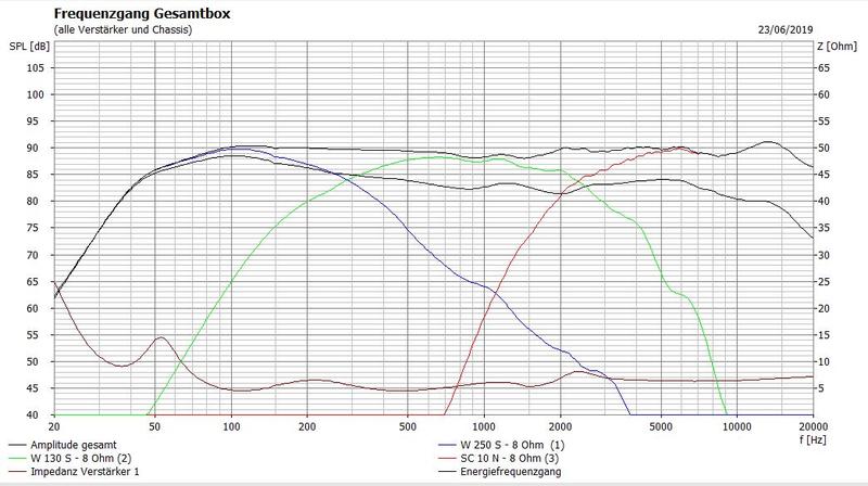

                          Hätte auch noch w130s und dt94 übrig zur Not
                          Wollte eigentlich damit ein boxenpaar mit w250s w130s und dt94 bzw sc10 bauen in 8ohm
                          Mit freundlichen Grüßen
                            hier conga-light mit SC10

                              Conga hört sich gut an.
                              W200NG: eine La Belle extra light?
