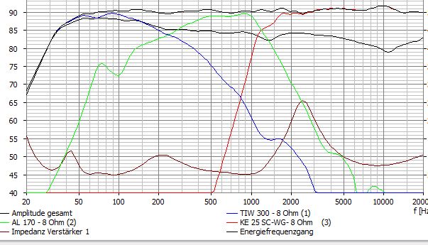

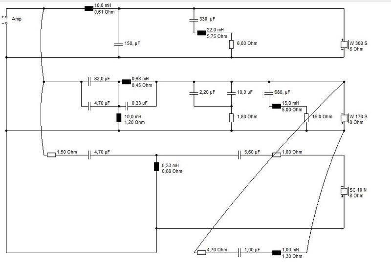

    Ich habe mal Jamas Vorschlag als Basis genommen und die Ke mit Waveguide eingesetzt, denn der Al 170 soll nicht so hoch laufen, mit Waveguide kann man bei 1500 Hz trennen, außerden ist die Abstrahlung gleichmäßiger und der Klang daher nicht so hart.
    Die Trennung MT-HT ist etwas niedrig und die Trennung TT-MT sollte steiler sein. Ist aber tüftelig und ich habe nicht weiter optimiert.

      Der "Treffpunkt" TT-HT ist ja auch abhängig davon, wie man den HT trennt. Ist das tief, steigt der "Treffpunkt", aber dann halte ich es auch für unkritisch, wenn der HT sauber mitspielt.
      Steilere Trennungen halte ich generell für besser, aber passiv......wurde ja bereits angesprochen. LR4 wird überwiegend als Optimum genannt.
        #48
        jedes teil das zum filter kommt "schluckt" informationen
        desto: so viel wie nötig und so wenig wie möglich

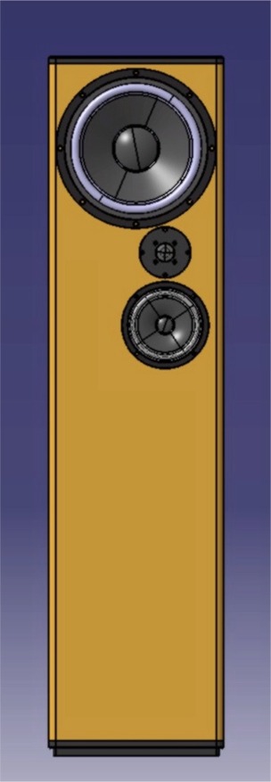

          habe den HT jetzt mit dem Mt auf die gleiche Mitte gesetzt.
          Der Einwand von laguna
          Wenn schon Quadral Nachbau,dann Mitteltöner mittig,sieht optisch
          einfach besser aus,nur meine Meinung. war berechtigt.
          Ist zwar nicht die Mitte, sieht aber so besser aus.
          Mfg gechuki

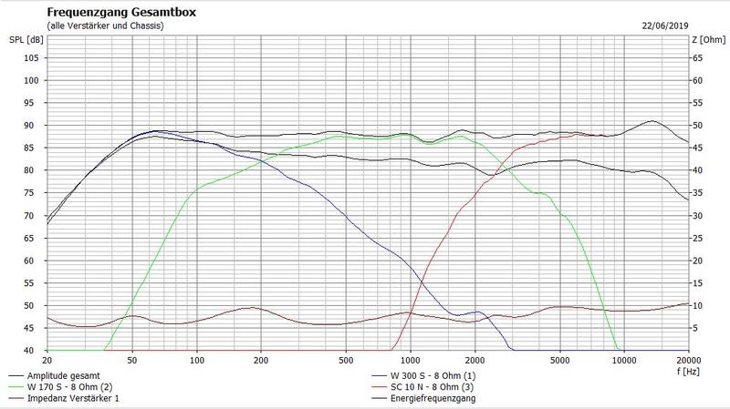

            Dieser Bericht hatte ich im Sinn.
            Hatte mir das so einfach gedacht, nimmst die zwei Lautsprecher und den 300er Bass dazu, und orientierst dich bei der Gestaltung an der Ur-Titan.
            Bin eigentlich fest davon überzeugt das mit den Visaton Lautsprechern ein gutes Endergebnis herauskommen wird!

              Hallo gechucki,
              viel text; was willst Du jetzt damit sagen?
              Dass Du die Visamon 170 bauen möchtest, mit 2 Subs dazu? - Wäre eine Möglichkeit
              Dass Du die Visamon 170 zusamm mit je einem 300 Chassis in ein der titan ähnlichen Gehäuse stecken möchtest? - Dann mußt du eine neue Weiche entwickeln bzw halte Dich an das, was Jama simuliert.
              Irgendwie werde ich aus Deinen Ausführungen nicht schlau; vor Allem, weil Du ja alle paar Jahre wieder damit anfängst!
