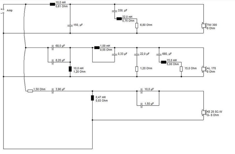

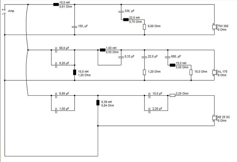

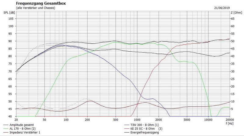

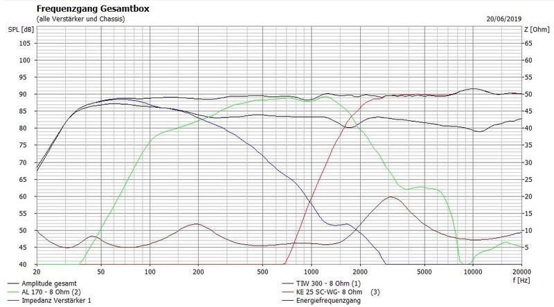

Fuerte Standlautsprecher aus K+T 6/2015

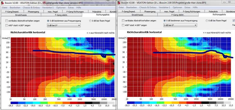

    mit der ke25-wg in der mitte trennung bei ca 1,8 Khz
      mir ist aber die Ke25 ohne Wg lieber (der sweetspot ist breiter)
      deswegen version 3 , trennung 1800 Hz
        • 28894
        Sehr gut gemacht, jama.
        Hier sieht man, was das WG besser macht bei der Abstrahlung. Mir klang sowas immer zu hart. Ob das WG wirklich den sweetspot verschlechtert, bezweifle ich. Und zwar aus Erfahrung.

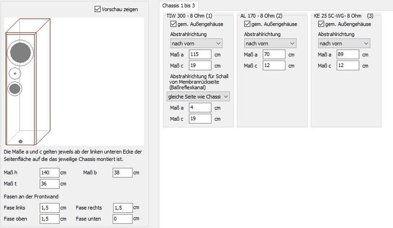

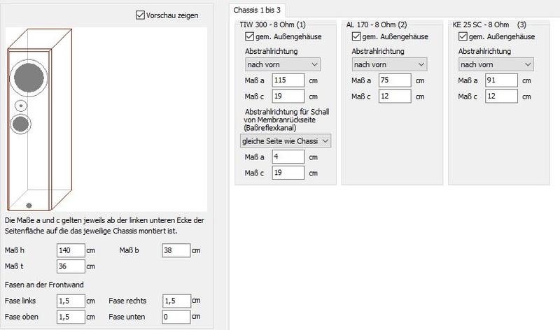

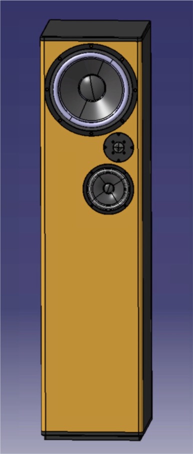

          habe die Ausführung 300er,170er und KE25 mal eingezeichnet.
          Sieht schon mal gut aus ! Für meinen Geschmack.
          Mfg gechuki
          • laguna 0294
            • 21.11.2011
            • 625
            Wenn schon Quadral Nachbau,dann Mitteltöner mittig,sieht optisch
            einfach besser aus,nur meine Meinung.
            Bau mir auch bald ein Testgehäuse mit W 300S,AL 170,DSM 25,auch ähnlich
            der Titan mit ca 100 Liter.
              ganz deiner meinung !!

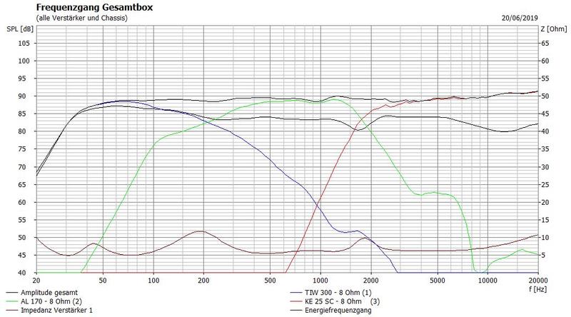

                Ich möchte noch auf eine Problematik hinweisen, die alle hohen Boxen haben, wenn der TT oben angeordnet ist. Es gibt eine Stehwelle, die etwas oberhalb 100Hz dem TT den Pegel reduzieren wird. Bei der großen Atlas war das der Grund für den Innentreiber.

                      Jama...noch mal etwas Kritik...ich weiß 3-Wegeriche sind (vor allem passiv!) kein Kinderspiel. Der Tiefpass vom TT und der Hochpass vom HT "treffen" sich beim tiefsten Punkt gerade mal bei -35dB. Ab -40dB fangen wir an das beim Klirr kritisch zu sehen......
                        dann hat visaton mit ihre 3 wege auch schlecht gespielt...
                        https://boxsim-db.de/concorde-wg/
                        oder walwal mit seiner sonja
                        https://boxsim-db.de/classic-sonja/
                        und du musst dann nur 2 weger mit subwoofer bauen oder 24db linkwitz-filter einsetzen...
                          • 3195
                          Ja....sowas nennt man "Filler-Driver"---3-Wege geht anders
                            • 28894
                            Jama, die Classic-Sonja ist nicht meine Entwicklung. Nur die Chasis wurden von meiner Sonja übernommen.
                            Die echte Sonja wird anders getrennt.
                            Bei der Concorde bzw Concorde WG brachte die steilere (aktiv, LR4) Trennung eine Klangverbesserung.

                              auch von meiner Seite eine kleine "Spielkritik" zur Weiche in Post#39. Ziel vom Thread-Ersteller ist "mit den Visaton LS den besseren Lautsprecher zubekommen", denke da sollte man beim LP des AL170 die massiven Membranresonazen besser abfangen.
                              Vermute die Zielkurve ist LR4@3kHz. Die Resonanzen sind als Stufe in der Filterflanke gut zu erkennen und liegen (trotz erheblicher Glättung der FG) nur bei -14dB. Das wird messbare Ausschwingverzögerungen verursachen und dürfte auch (problemlos?) hörbar sein.
                              Gruß Armin
                              • ctrl
                                • 01.10.2018
                                • 13
                                Sehe da kein Problem. Die Filterflanke des TT passt doch sehr gut zu LR2@200Hz. Die TT/TMT Trennung mit LR 2.Ordnung wird eigentlich gerne verwendet - auch von mir (was natürlich kein Qualitätskriterium ist ).
                                Beim HP des AL170 passt es nicht ganz so gut, ist passiv aber meist nicht einfach.
