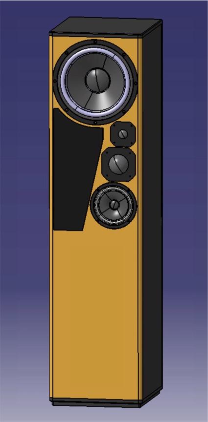

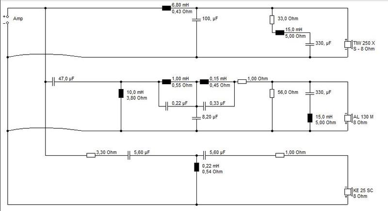

      die Atlas Compact habe ich mal mit den vorgegebenen Maßen aufgebaut. Gefällt mir sehr gut.
      Der unterste Lautsprecher (170er) liegt so bei knappen 800mm.
      Ich habe mich bei der Dreiwegebox, von der Beschreibung von
      Visamon 170 Kompaktlautsprecher aus Hobby HiFi 1/2016 leiten lassen.
      Nehme die zwei Lautsprecher und dem 300er Bass in einen Standlautsprecher zusammen.
      Bei der Variante Atlas Compact hat mal die Frequenzweiche, die man vielleicht noch geringfügig anpassen müsste.
      Würde aber trotzdem gerne die Dreiwege Box nochmal näher betrachten.
      Bitte eure Meinungen!

        Wenn man die LS anders anordnet, muss die Weiche geändert werden.
          kleine titan clone
            große Titan clone TIW300 Al170 Ke25

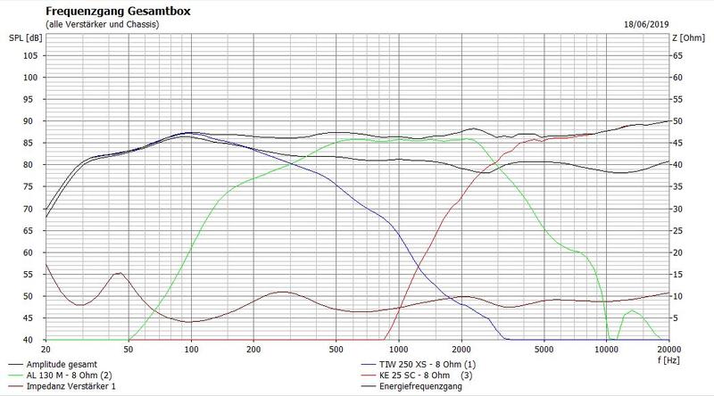

              Meckermodus an :
              bei Version 2 läuft der MT über eine Oktave nur 14dB unter dem Gesamtschallpegel zu HT...nix gut
                wenn ich steiler trenne bekomme ich eine lücke im ef-gang
                eventuel 2 Al130 M in d'appo (ich mag d'appo sound nicht...)
                fuer sowas grosses würde ich die audimax original nehmen...
                und die scheint mir interessant zu sein

                  Klar, alles sind Kompromisse.....der Achsfrequenzgang ist nun mal das Ohrenfälligste. Die konstanten -14dB sind das eine......wie sieht es mit der Phasenverschiebung in Anbetracht der Wellenlängen und Treiberabständen aus? Will das jetzt nicht beurteilen, sondern nur zur Diskussion stellen.....mir wären da zu viele Unwägbarkeiten.

                              Fuerte Standlautsprecher aus K+T 6/2015
                              Hallo, an alle,
                              und danke noch mal für die vielen doch recht positiven Kommentare.
                              Mir gefällt die Variante von jama "große Titan clone TIW300 Al170 Ke25" am besten.
                              Auch wenn wie Fosti meint, die Frequenzübergänge nicht optimal sind.
                              Wäre rein aus optischer Sicht für mich die jenige, die ich dann versuche werde zu bauen.
                              Noch eine Frage zu der großen Titan, muss der KE25 unter dem 170er liegen , oder könnte das auch umgekehrt sein.
                              Musik höre ich aus der Sitzhöhe (Schreib/Esszimmertisch), Ohrhöhe ca. 1,1 -1,2 Meter, also etwas höher als von einem Sofa aus.
                              Noch mal danke für die Kommentare, besonders an jama, der sich schon sehr viel Arbeit gemacht hat.
                              Mfg gechuki

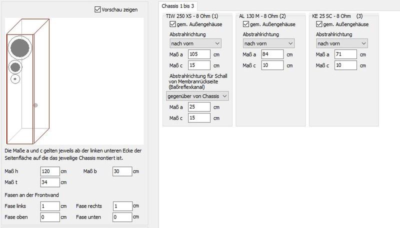

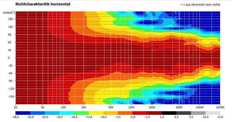

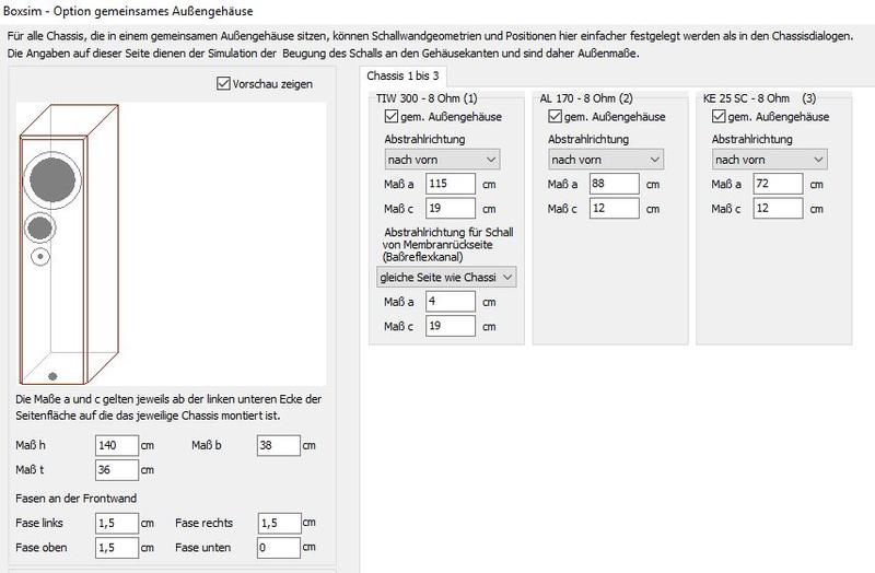

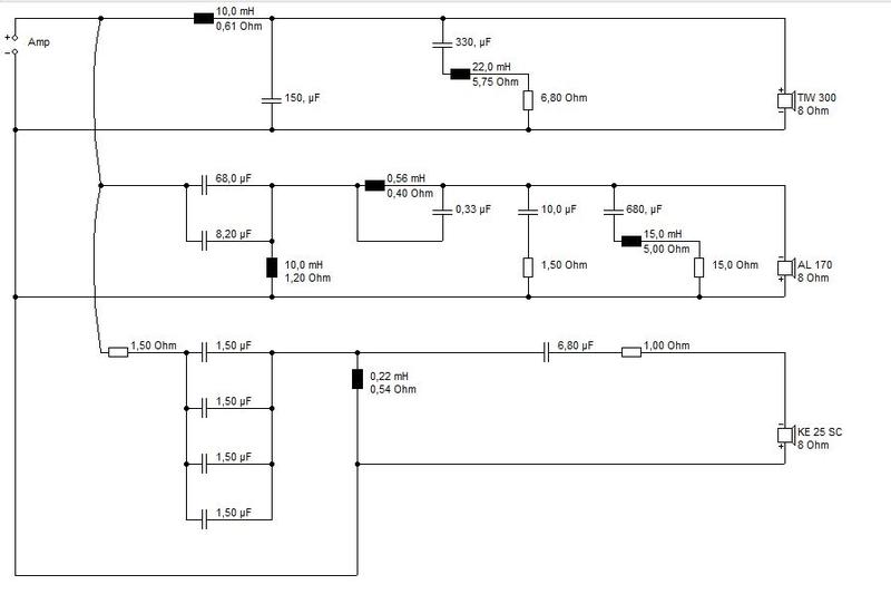

                                Ich habe mal Jamas Vorschlag als Basis genommen und die Ke mit Waveguide eingesetzt, denn der Al 170 soll nicht so hoch laufen, mit Waveguide kann man bei 1500 Hz trennen, außerden ist die Abstrahlung gleichmäßiger und der Klang daher nicht so hart.
                                Simu kommt....
