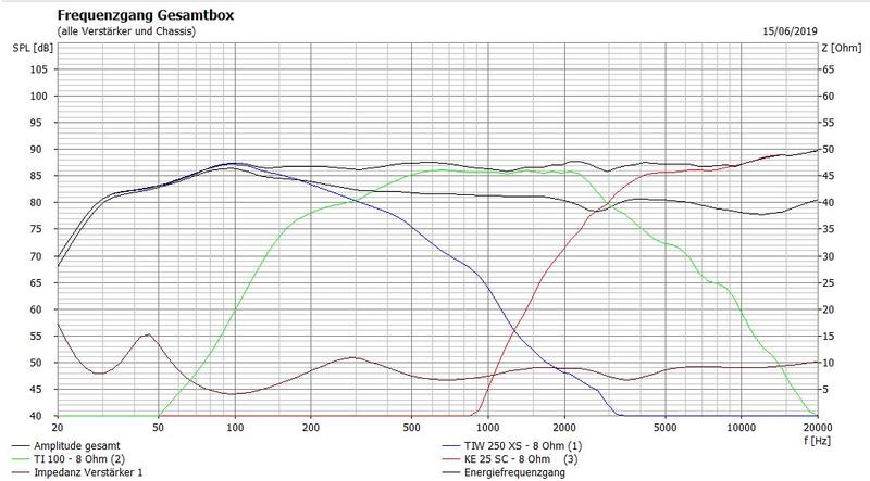

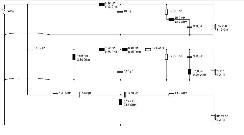

                  Liasion,ganz klar,sie kommt einer Quadral Vulkan am nächsten,dank an Uwe
                  für den link.
                  Nichst gegen den Klang und Ton Vorschlag,aber der Hochtöner in der Mitte
                  sieht nicht optimal aus.Man hatte sicher Sorge,das er zu tief sitzt und zu
                  wenig Hochton abstrahlt.
                  Als Mitteltöner würde ich allerdings ganz klar AL 130 setzen,Hochtöner
                  DSM 25,das spart Geld ohne klangliche Einbußen.
                  Ich hab ja noch ein Pärchen Quadral Vulkan MK 2,sind optisch schon eine
                  Augenweide mit dem TIW 250 xs,der auch ein beindruckendes Bassfundament
                  ablieferte in der TML,leider zu breit und Hochton war mir doch zu tief.
                  Aber als Selbstbau auf jedenfall Bassreflex in 70 Liter.
                    ich hab mir erlaubt die weiche von reim zu ändern damit die liaison an die neue daten der chassis passt
                    der buckel um 100 Hz ist auch weg
