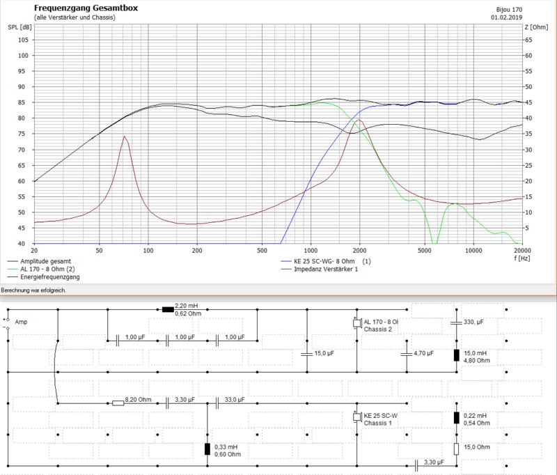

      Fast. Dadurch, dass ich ein etwas kleineres Gehäuse und dann auch noch quer bauen (muss) habe ich mit der Originalweiche eine Erhöhung im Übernahmebereich. Daher werde ich den Parallelkondensator des AL etwas erhöhen.
      Der Saugkreis ist als Option zum Rumspielen gedacht. Damit könnte man je nach Güte mehr oder weniger breitbandig den "Nervbereich" bis hin zum kompletten Hochton absenken, falls es doch noch nötig sein sollte. Ob er sich letztlich in der Weiche befinden wird hängt vom Hörtest ab. Grundsätzlich hoffe ich, ihn nicht zu benötigen. Also -> Spieltrieb

        Versuche mal einen c+R vor dem Al 170 um den Anstieg weg zu bekommen, bei der Couplet half das.

          Wo genau meinst du? Ich hänge das aktuelle Projekt nochmal an .

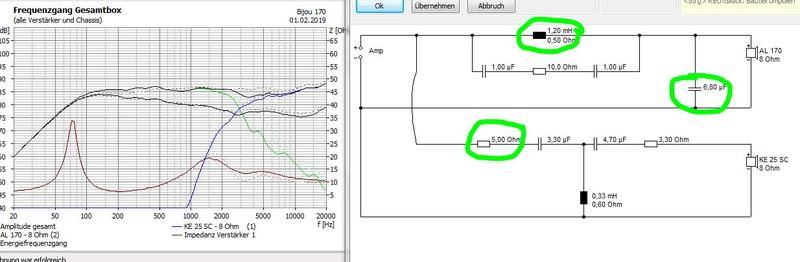

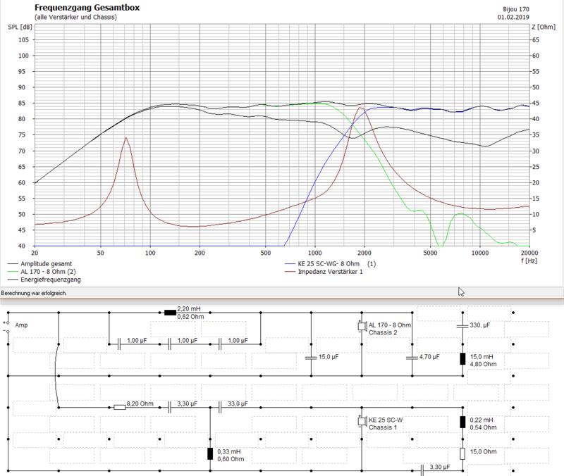

                So könntest du es machen:
                • Cooper
                  • 28.03.2003
                  • 123
                  @WalWal: Das sieht sogar noch besser aus, vielen Dank dafür .

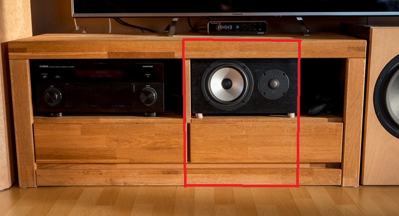

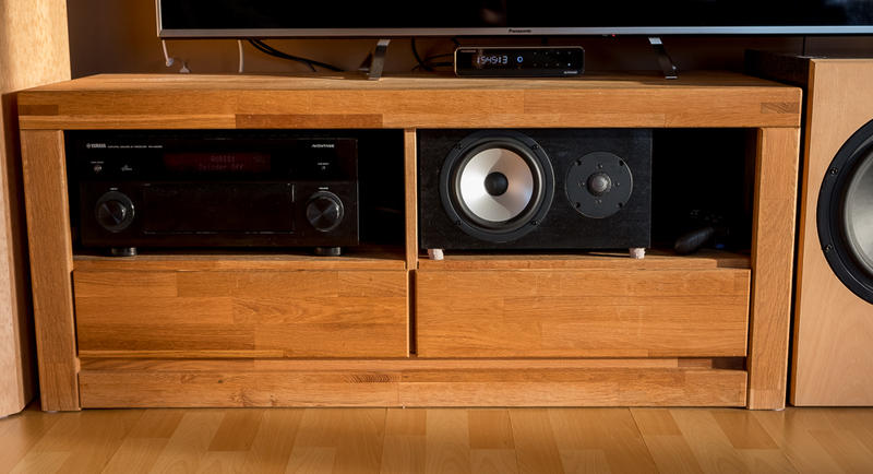

                  Steckt dein Gehäuse passgenau in einem Fach? Falls ja kannst du alle angrenzenden Flächen gleich zur Schallwand hinzu rechnen bei der Simulation mit Boxsim!
                  Mehr oder minder. Ich habe mal ein Foto angehängt. Letztlich ist es nicht wirklich optimal. Aber in Anbetracht zweier großer Anschaffungen dieses Jahr, den Schubladen, die perfekt meine Weichen für die Voxen aufnehmen und der vorhandenen Fachtiefe von 50cm für den AVR bin ich froh, wenn ich das Lowboard doch irgendwie erstmal behalten kann. Es ist der Kompromiss, mit dem meine Frau und ich nach Wochen des Überlegens im Moment am ehesten leben können . Zumal das Wohnzimmer mittelfristig in einem ganz anderen Stil nochmal komplett "neu gemacht" werden soll. Dann ist alles was wir jetzt noch kaufen wahrscheinlich für die Katz gewesen

                    Das Fach sollte verschlossen werden mit einer Platte und der Hohlraum dahinter mit Absorber gefüllt werden, jetzt ist es Gift für den Mittelton. Ich hatte bei mir durch ein offene Fach böse Resonanzen, die ich mit Purskin-Platten weg bekam.
                    Oder du baust so was wie eine Couplet mit Al 170. Wenn nicht viele Leute sitzen/hören, geht das. Und das erhöht die Bündelung. Die Simu stimmt aber bei dem Einbau nicht! Dadurch wird der Bereich bis 500 Hz um 3 B lauter.
                    Meine Empfehlung: Probiere zuerst diese Weiche und unbedingt den Hohlraum hinter dem Center dämpfen.

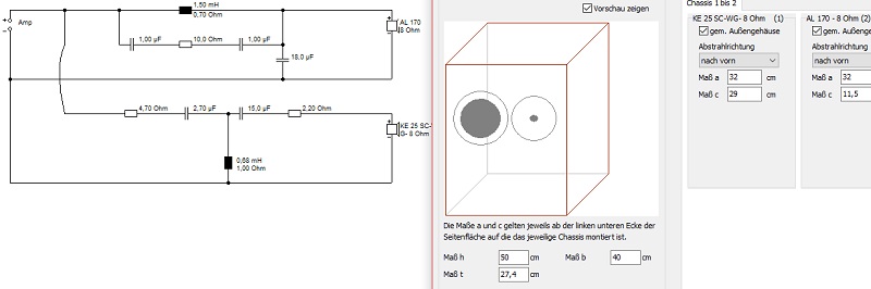

                      Ich würde mal die Maße in Boxsim eingeben als Schallwand. Falls ganz verschlossen wird wie Jürgen meinte entsprechend größer. Wird wohl eher in der simulation hinkommen als eine nackte Bijou Schallwand
                      Bei beiden Chassis dann noch unter "Schallwand und Position" die Option "gemeinsames Außengehäuse" abwählen und bei Begung an Schallwand "unten" haken entfernen.

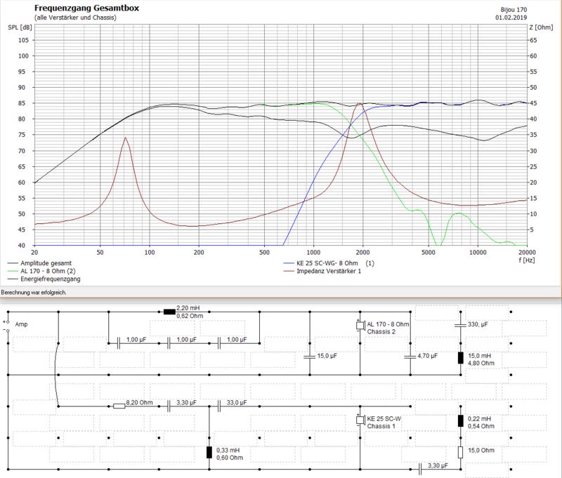

                        So etwa habe ich das simuliert.

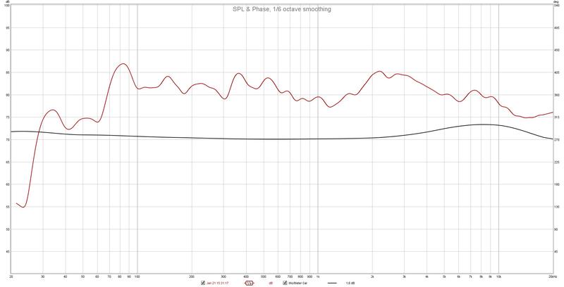

                          Im Anhang jetzt mal die Messung, was letztlich auf dem Hörplatz ankommt (0-Grad, ohne PEQ, mit der Originalweiche ohne WG). Eine Nahfeldmessung habe ich leider nicht mehr gemacht.
                          Gruß, Cooper
                            Vorschlag: Bau ein Gehäuse was das Fach exakt ausfüllt, dann hast auch keine fiesen Spalten mehr.

                                Moin, ja Martins Lösung wäre mit Sicherheit auch sehr gut. Vermutlich willst du aber deinen AL170 weiter verwenden?

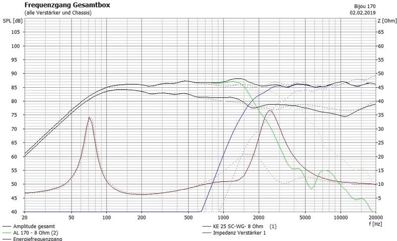

                                Aufgrund deiner unkorregierten Messung würe ich die Weiche folgerndermaßen versuchen: Die leichte Erhöhung zwischen 1-2khz ist in deiner Messung eine Senke. 2-4khz ist bewusst etwas abgesenkt da bei dir erhöht. Gestrichelt ist die normale Bijou im selben "großen" Gehäuse simuliert.
