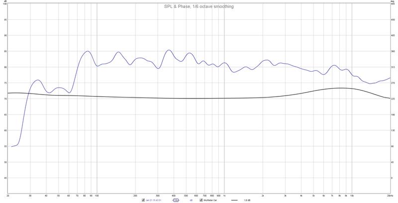

    Hallo!
    Ich beschäftige mich gerade mit der Frage, wie man einen Center hinsichtlich "richtiger" Sprachwiedergabe optimieren kann.
    Bei vielen Centern fällt mir eine gewisse "gefühlte Badewanne" im Sprachbereich auf, mit überhöhtem Grund- und Hochton. Das "Zentrum" des Sprachbereichs scheint mir häufig weniger präsent. Häufig empfinde ich z.B. einen etwas besseren Fernseher hinsichtlich der Sprachwiedergabe als weniger verfälscht und natürlicher.
    Gut, das die viele Lautsprecher mehr oder weniger verfärben ist nichts neues.
    Das fällt vor allem im A/B Vergleich auf, wenn man mal mehrere Modelle vergleichen kann. Wie empfindet ihr das?
    Zum Setup:
    Aktuell höre ich mit einer quer im Lowboardfach liegenden Bijou170. Ich habe sie heute mit REW und dem PEQ meines RV-X3030 auf einen leicht fallenden Frequenzgang am Hörplatz (so gut es geht) optimiert. Die Bijou ist exakt auf Öhrhöhe angewinkelt und ich sitze direkt davor. Der Abstand beträgt vier Meter. Schon beim ersten Hören stört mich die Betonung der Sibilianten der KE. Außerdem vermisse ich eine gewisse "klarheit" (Man vergebe mir die unpräzise Terminologie). Anbei zur Vollständigkeit meine 0-Grad-Messung.
    Meine Mains (VOX300) sind in dieser Beziehung übrigens auch nicht besser.
    Ist evtl. der Mehrwegeansatz einem guten Breitbänder gegenüber generell im Nachteil?
    Viele Grüße!
    Gruß, Cooper

        Hmm, ernüchternd.
        Mit einer weitern Absenkung habe ich die Sibilanten etwas in der Griff bekommen.
        Aber letztlich passt mein Center zwar jetzt tonal wirklich recht gut zu den Mains, trotzdem ist man damit IMHO noch weit weg vom Optimum.
        Ich glaube die Bemängelungen von z.B. Auslöschungen von liegendem D'Appolito unter großen Winkeln etc. sind da von deutlich nachrangiger Natur.
        Gruß, Cooper

            Vor meiner manuellen Abstimmung per PEQ habe ich die Einmessung per YPAO probiert. Nach einigen Vergleichen ist das Ergebniss mit REW gemessen und manueller Frequenzkorrektur meiner Meinung nach eindeutig stimmiger. Das gleiche gilt für die Mains.
            Ich glaube hinsichtlich Frequenzgang habe ich auch schon Schlimmeres gesehen. So schlimme Verbiegungen muss ich garnicht mehr machen.
            Der Einbau in das Board kaschiert den Anstieg bis 1000Hz (im Freifeld) wie erhofft gut. An meinem Hörplatz kann man auch senkrechte oder waagerechte Anordnung nicht wirklich unterscheiden, was auch positiv ist. Pegel ist auch mehr als genug da.
            Also soweit alles fein, "nur" die Verfärbungen des Sprachbereichs schmälert das Ergebnis.
            Gut, in vielen Actionlastigen Filmen geht das evtl. etwas unter, aber in sehr dialoglastigen Filmen ohne großes Hintergrundgedudel merkt man sofort: Das klingt nicht so wie es sollte.
            Gruß, Cooper
