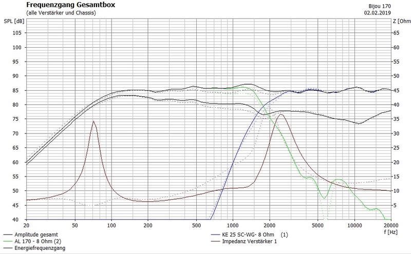

      Im Anhang jetzt mal die Messung, was letztlich auf dem Hörplatz ankommt (0-Grad, ohne PEQ, mit der Originalweiche ohne WG). Eine Nahfeldmessung habe ich leider nicht mehr gemacht.
      Der Buckel bei 80 Hz klingt "brummig" bei Stimmen, der Berg um 3 kHz hart.

        Zitat von Cooper Beitrag anzeigen
        Aber vorher möchte gern versuchen was mit dem AL noch so möglich ist. Allein weil ich ihn schon habe und jetzt auch die Weichenbauteile für die BijouWG bestellt hatte.
        Dann bau erstmal die Weiche wenn du die Teile schon geordert hast. Der Unterschied ist nicht dramatisch, meine Version hat zirka 1db mehr Wirkungsgrad und ist zusätzlich im Mittelton ein weiteres db lauter, Rest ziemlich Identisch zur Bijou WG Weiche. (auf dem Bild habe ich meiner Version 1db gesenkt)
        Das WG und ausfüllen des Faches werden schon den größten Unterschied ausmachen und per EQ etwas korregieren kannst ja immer noch. Viel Erfolg!
