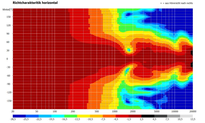

        Es ist nicht die KE, die scharf klingt!!! Es ist der Sprung im Bündelungsmaß beim Übergang vom großen MT zum kleinen HT! Verpasse Deinen KEs (am besten ALLEN) ein WG (natürlich mit entsprechender Weichenanpassung), und zumindest Dein Hochtonproblem ist gelöst. Alles andere ist IMMER suboptimal.

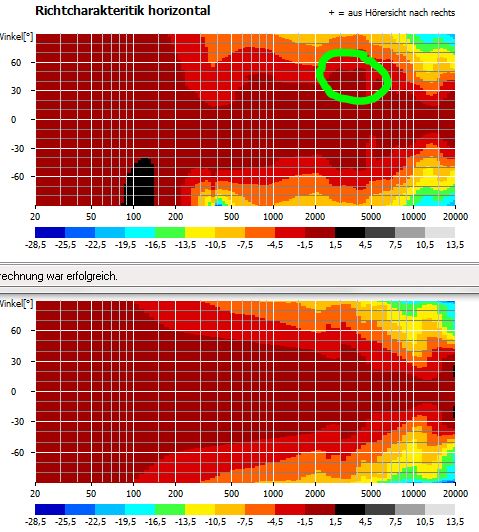

          Jepp.
          Hier der Vergleich, oben ohne WG unten mit, ober rollen sich die Fußnägel hoch bei Sopran und Violinen, unten bleibt alles entspannt.

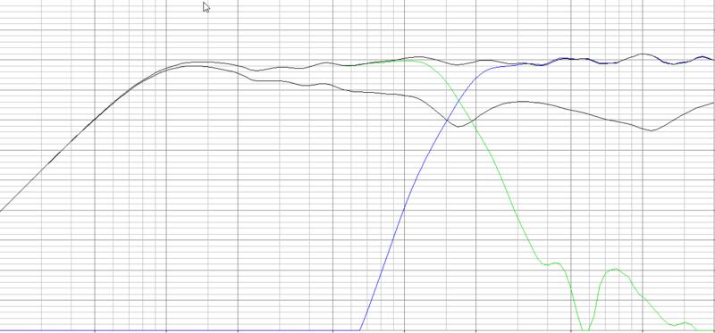

            Da meine Schallwand auf das mögliche Mindestmaß reduziert werden muss und keine Fase haben wird, passt die Weiche nicht 100%. Ich habe mal ein entsprechendes Projekt angelegt. Wenn ich die Teile jetzt sowieso neu kaufen muss wäre es toll, wenn da netterweise mal kurz jemand drauf schauen könnte? Da kann sicherlich noch was optimiert werden. Den Saugkreis habe ich weg gelassen, weil der Bassbereich durch den Einbau im Lowboard nach erfolgter Messung sowieso nochmal per PEQ gerade gezogen werden muss.

              Ich habe mal durch Vergößerung des Parallelkondensator im AL-Zweig die Trennfrequenz ein klein wenig nach unten verschoben um die Überhöhung im Übernahmebereich zu entschärfen.
              In Summe ergbit sich ein gleichmäßiger Frequenzgang, mit einem etwas größerem Einbruch im Energiefrequenzgang.
              Was meint ihr dazu, ausreichende Erfolgsaussichten ? Oder doch gleich auf ein anderes Pferd setzen?
              Gruß, Cooper

                Es wäre suuuper, wenn jemand kundiges etwas zum Bündelungsverhalten meiner Simu sagen könnte . Im Grunde habe ich hier ja auch mit starken Unterschieden im Bündelungsmaß zu kämpfen, trotz WG .
                Bevor ich jetzt ein neues Gehäuse baue und das Geld investiere würde ich zumindest grob die Erfolgsaussichten einordnen können.
                Viele Grüße!
                Gruß, Cooper
                  • 28862
                  Die Bündelung ist gut, um Welten besser als vieles andere. Der 170er ist halt etwas groß und daher nicht perfekt geeignet, aber ok.
