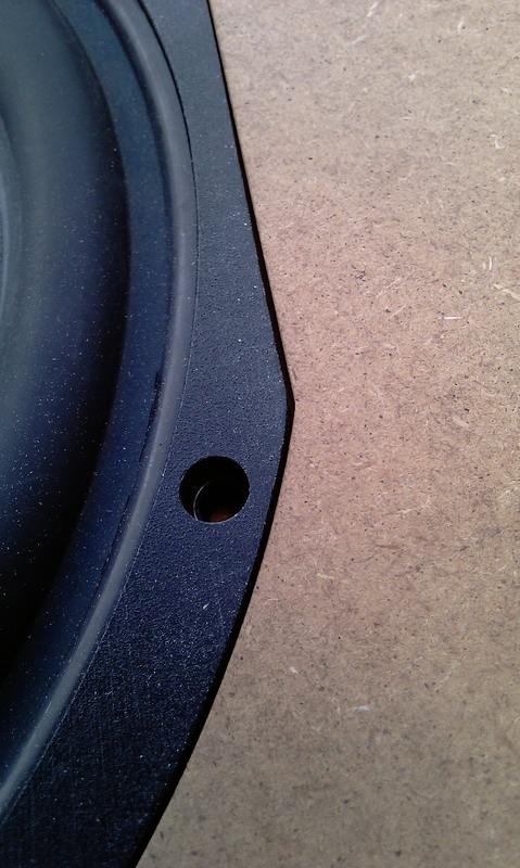

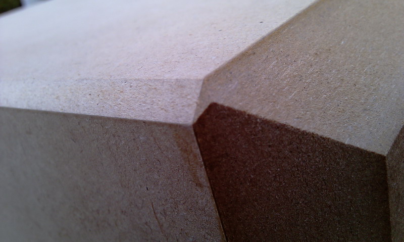

    Welche Kante zeigt denn das zweite Bild? Sieht irgendwie so komisch aus...

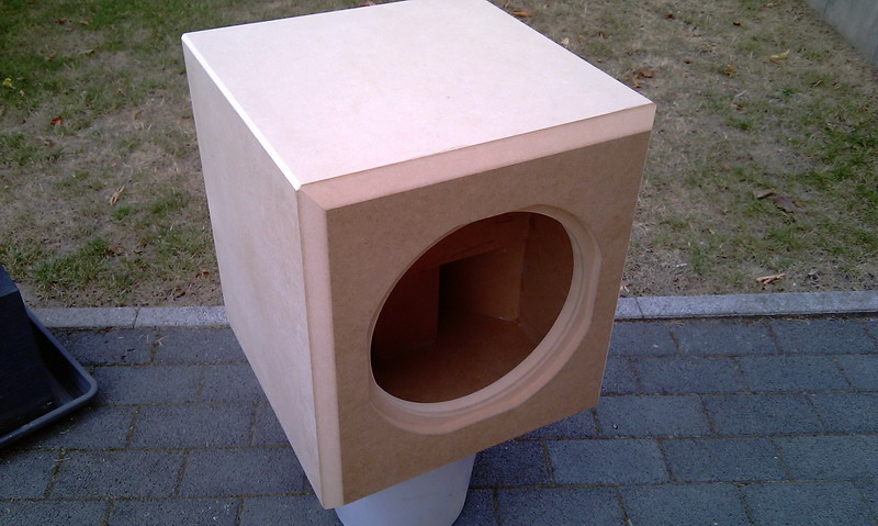

    Die Probefahrt im Kofferraum hat der auch schon gemacht (war ein Vorschlag von squeeze). Das ist böse, ich höre den Motor nicht mehr, eine Wasserflasche in der Beifahrertür sieht die ganze Zeit nach "Jurassik Park" aus. Und ich weiß jetzt warum Leute Alubutyl an ihre Blechteile kleben Jedenfalls kommt der direkt wieder raus, der Kofferraum ist sonst voll.
    Nächster Schritt noch mal schleifen und Farbe drauf.

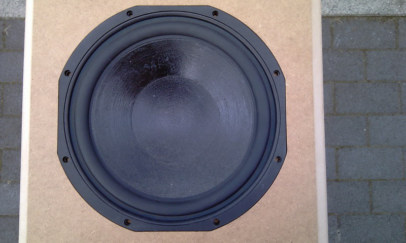

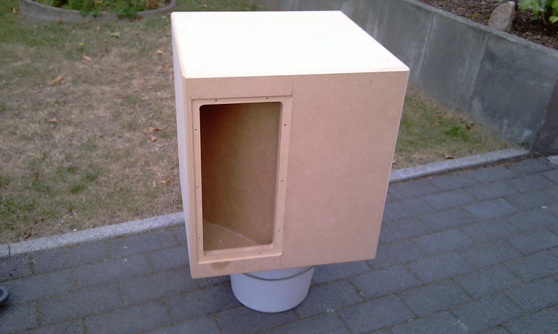

    Bis auf die Fasen (und natürlich wie fast immer Farbe) ist der Sub fertig. Der TIW360x passt gut in die gefräste Senkung und hinten sitzt bündig das Thommessen 2.0
    Sieht jedenfalls schon nach altem Konzept aus.
    Klaus, das glaube ich weniger, weil ist ja nur gespresster Holzstaub mit Leim, dazu nicht mal wasserfest. Da würde ich die Halbwertzeit wesentlich geringer einstufen...

    Das Gehäuse bekommt gerade wegen der gedoppelten Schallwand auch ringsum 5 mm MDF drauf, so sollte mit einer 5er Fase keine Stoßkante zu sehen sein.
    Nicht nur doppelte Membrane, hehe.

    Der x hat eine doppelwandige Membrane und die inverse Dustcap, dazu Fs 21 Hz. Gefällt mir sehr gut und habe ich schon lange gesucht.
    Deckel ist drauf, fehlt nur noch die Schallwanddopplung nach außen bündig fräsen.
    Um squeeze's Vorschlag mal aufzunehmen, werde ich den mal im Auto probieren. Aber nicht dauerhaft.
    Mit Sub('s) hätte die Atlantis auch CB werden können, das ist aber eine ganz andere Geschichte. Das Testgehäuse spielt ab und zu mit einer Weiche auf dem Deckel liegend, die ist mit WAGO Klemmen verbunden, weil an dem Testgehäuse die Kabel hinten raushängen. Damit ich die Gehäuse vernünftig lackierfertig schleifen kann, muß ich nochmal die Presse zusammenbauen, das schaukelt sonst so viel.

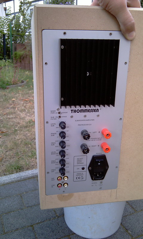

    Ich hatte mir überlegt noch Polklemmen einzubauen. Da auf der Platine zwei Relais sind, sind die Endstufen ohne Strom nicht mit dem Chassis verbunden (schon nachgemessen). So könnte man (wenn das Thomessen stromlos ist) auch ein externes Modul anschliessen UND/oder jederzeit einen zweiten Sub an das Thomessen anklemmen. Wenn der auch 8 Ohm hat, wäre das für das Modul 4 Ohm und es würde besser ausgelastet. Polklemmen kosten fast nichts, also warum nicht.
    Aber jemals einen zweiten TIW360x zu finden, wäre ziemlich aussichtslos befürchte ich.
