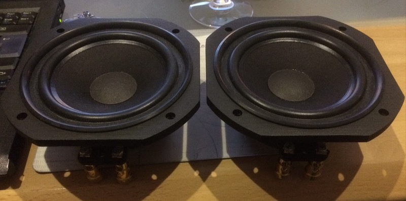

                CBM 130 AW
                24 Jahre alt, unverbaut, ungebraucht, in OVP, Butterweiche Sicken (aber Sommer, nicht Winter)

                  Zitat von yoogie
                  Bei hifi-selbstbau gibt es einen Visaton Katalog zum download von 1976.
                  Das ist eine Rückreise in der Zeit
                  https://www.hifi-selbstbau.de/downlo...che-unterlagen
                  Wahnsinn, der kleine Tieftöner WS 13 hatte eine Resonanzfrequenz von nur 35 HZ.
                  Irgendwie hatten die Tieftöner in der Zeit wohl alle ziemlich viel Pappe für die Membranen.
                  Der Hochtöner TW 7 erinnert mich an die Konushochtöner von Heco, die mein Bruder damals verbaut hatte. Kann aber auch optisch täuschen.
                  Nachtrag, das mit den niedrigen FS ist mir schon 2017 aufgefallen
                  Zuletzt geändert von ubix; 13.01.2021, 13:56.
                    • 3844
                    #99
                    Zitat von yoogie
                    Noch was zum anschauen.
                    CBM 130 AW
                    Ohne das Gußchassis sehen die aus wie meine WS 13 NG
                    Aber toll erhalten, die CBM 130 AW
