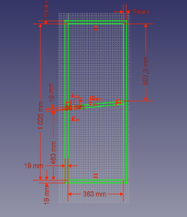

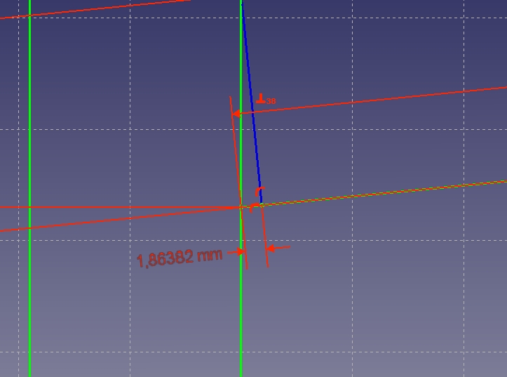

    Mir hat es keine Ruhe gelassen und habe mal FreeCAD gefragt.
    Da komme ich auf 5,6026 Grad, das macht bei 19 mm Innenteilerdicke eine Länge der "Gegenkathete" vom angesetzten Dreieck von 1,864 mm, das macht dann von Spitze zu Spitze des Innenteilers 367,098 mm. Die exakte Höhendifferenz von vorne und hinten sind dann 35,6088 mm. Aber wer arbeitet schon so genau?
    Somit hast Du definitiv keinen Knoten im Hirn

      #62
      Sehr beruhigend!
      Die Variante "reinkleben und überstehendes wegfräsen" hat aber auch ihren Reiz... mal sehen wie ich das mache. Das Ziel bei den Atlantis WG ist, bis Weihnachten fertig zu sein.

          #64
          In diesem Fall geht es ja um die Höhe des Innenteilers bündig fräsen. Dazu braucht man einen normalen Fräser der an der Spitze schneiden kann und der natürlich die Stärke des aufliegenden Brettes komplett runter gefahren werden kann. Die Tiefe stellt man dann mit stehendem Fräser auf der Seitenwand ein.
          So zum Beispiel, nur hier war es in Längsachse.
          http://www.visaton.de/vb/showpost.ph...9&postcount=69
          Außen, bzw seitlich bündig fräsen natürlich mit einem Fräser mit Kugellager.

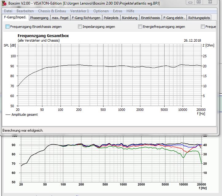

                        #71
                        Wer sich nicht mit den zwei Al 170 anfreunden kann, dem empfehle ich die "Katja WG" mit Al 200, Al 130 und Ke WG.
                        Gehäuse wie die Classic- bausätze, aber (unbedingt) mit sehr breiten Fasen wie bei Sonja.2.
                        Etwas preiswerter, auch die Weiche ist etwas einfacher, ansonsten kaum zu unterscheiden, in einigen Punkten der Simu etwas besser.
                        Messungen gibt es nicht, aber Boxsim 2.0 ist so exakt...
                        Falls Interesse besteht, kann ich mehr zeigen, wer will, kann sie bauen. Lizenzgebühren verlange ich nicht. Wenn ich nicht schon versorgt wäre und die Töchter unzufrieden wären mit ihren LS - das wäre meine Box.
