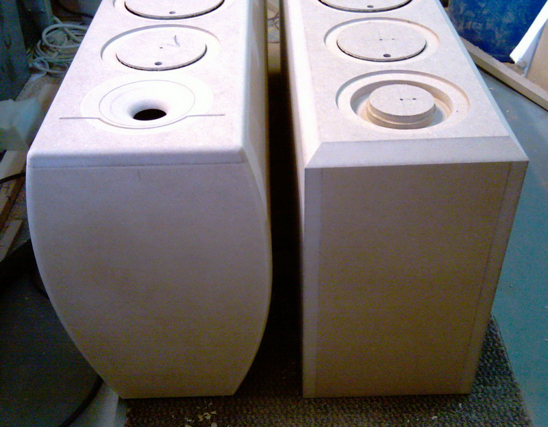

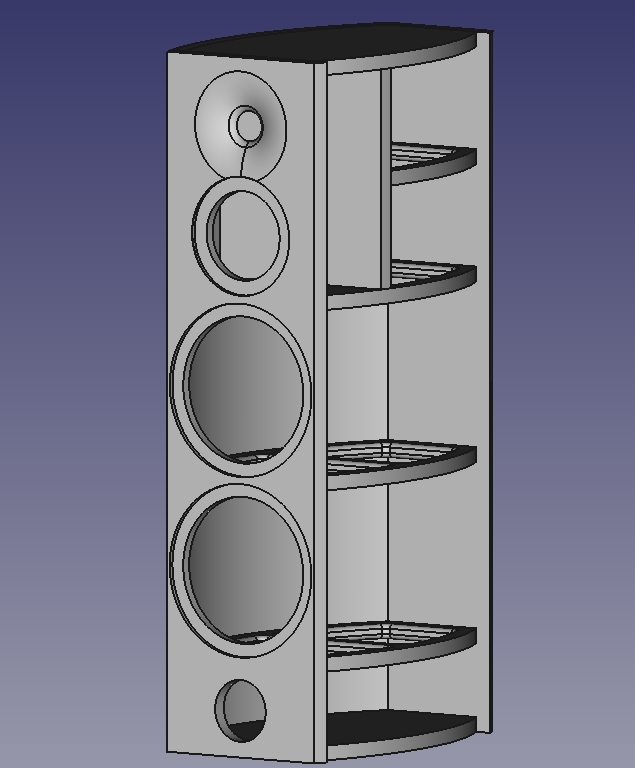

Das Gehäuse ist jedenfalls einfacher zu bauen, als es die MK2 jemals war. Das zeigt ein Blick auf die beiden Zeichnungen.

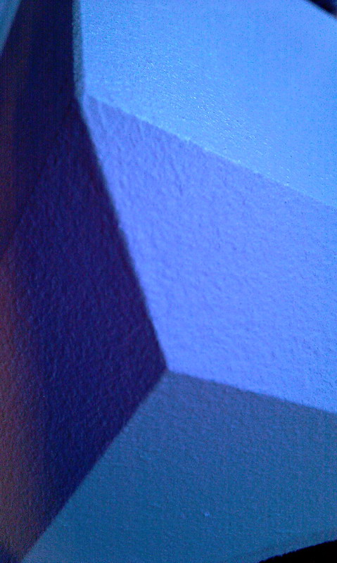

Die ist auch innen modern. Hinten sind die Al Öffnungen angefast UND ich habe diese Woche erfahren, die Spulen auf den Weichen sind sogar gekippt.Zitat von „Q“ Beitrag anzeigenSchaut sehr gut und sehr modern aus.
Das finde ich absolut modern.
Weichenbauteile habe ich jetzt alle bestellt
Es gibt ja eine Atlantis WG mit 2 GF200, die hat 65 Liter und geht gut, habe ich schon hören können. Die hat aber 2 BR Rohre vorne.Zitat von walwal Beitrag anzeigenÜbrigens kann man ohne Weichenänderung die Al 170 durch die Al 200 ersetzen, das Volumen muss dann verdoppelt werden und das Gehäuse zumindest im unteren Bereich auch.

Ich denke drüber nach, meine Atlantis GTi umzubenennen weil ich mir durch die stärkere Bündelung weniger Diffusschall in meinem recht schallharten Raum erhoffe.
Mir gefiel es optisch besser wenn auf der Schallend 3 gleich große Chassis wären.
Deswegen ist ein Gedanke, auch als Mt den Al170 zu nehmen.
Wenn man weichentechnisch den gleichen Frequenzgang hinbekommt, wäre dies eine denkbare Variante oder völliger Unsinn?
Gruß Paul

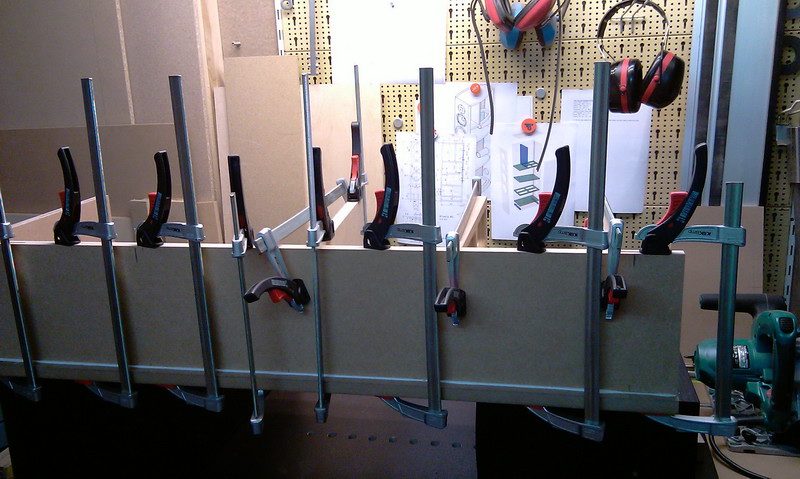

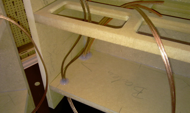

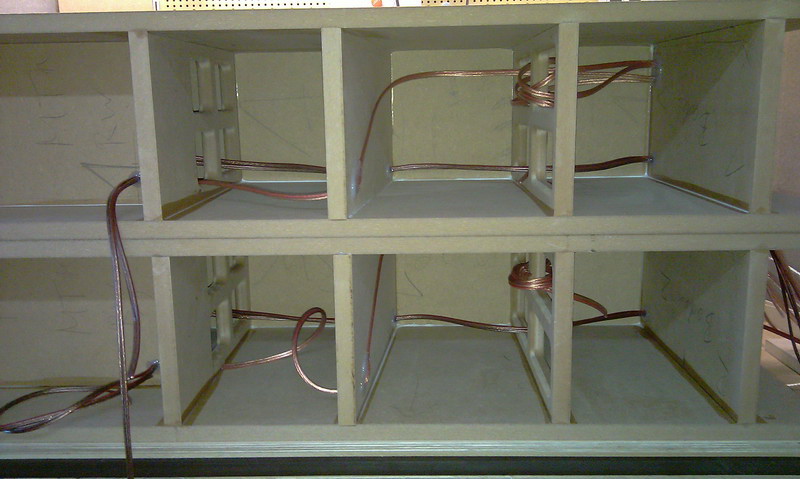

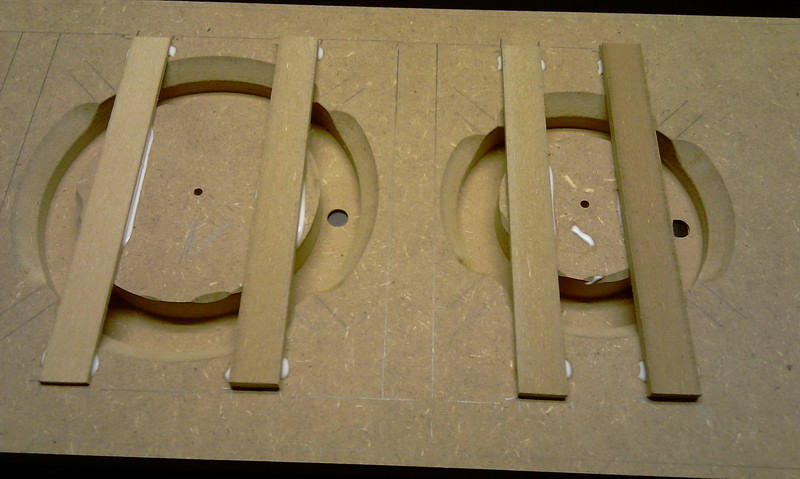

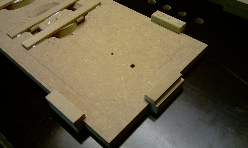

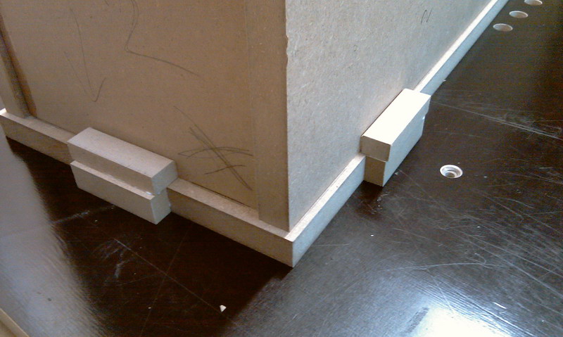

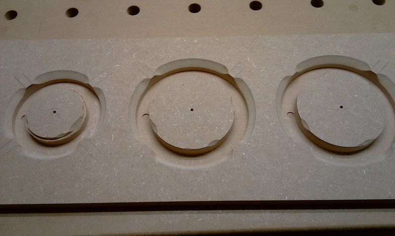

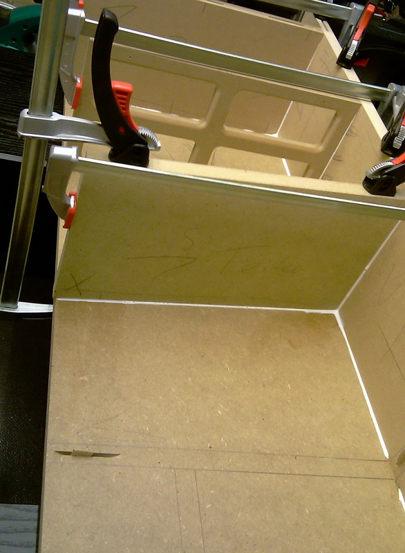

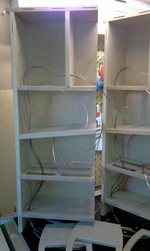

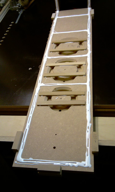

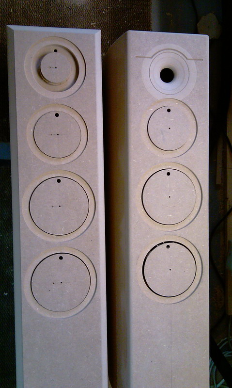

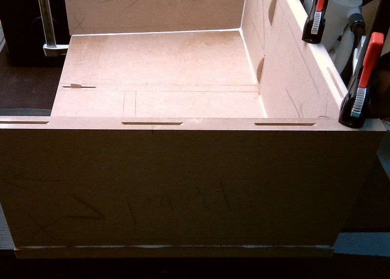

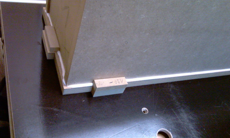

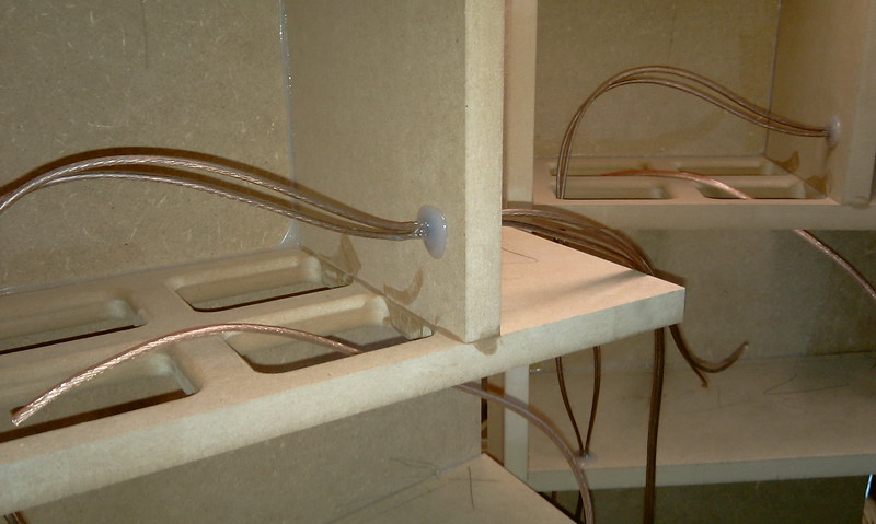

Bilder gefällig?
Angehängte Dateien- Atlantis WG 01_Bildgröße ändern.jpg (117,5 KB, 1019x aufgerufen)
- Atlantis WG 02_Bildgröße ändern.jpg (109,4 KB, 963x aufgerufen)
- Atlantis WG 03_Bildgröße ändern.jpg (84,0 KB, 1020x aufgerufen)
- Atlantis WG 04_Bildgröße ändern.jpg (80,2 KB, 987x aufgerufen)
- Atlantis WG 05_Bildgröße ändern.jpg (78,8 KB, 984x aufgerufen)
- Atlantis WG 06_Bildgröße ändern.jpg (87,0 KB, 977x aufgerufen)

mehr...
Angehängte Dateien- Atlantis WG 07_Bildgröße ändern.jpg (78,5 KB, 992x aufgerufen)
- Atlantis WG 08_Bildgröße ändern.jpg (89,2 KB, 971x aufgerufen)

mehr....
Angehängte Dateien- Atlantis WG 13_Bildgröße ändern.jpg (69,6 KB, 982x aufgerufen)
- Atlantis WG 14_Bildgröße ändern.jpg (88,3 KB, 963x aufgerufen)
- Atlantis WG 15_Bildgröße ändern.jpg (125,4 KB, 997x aufgerufen)
