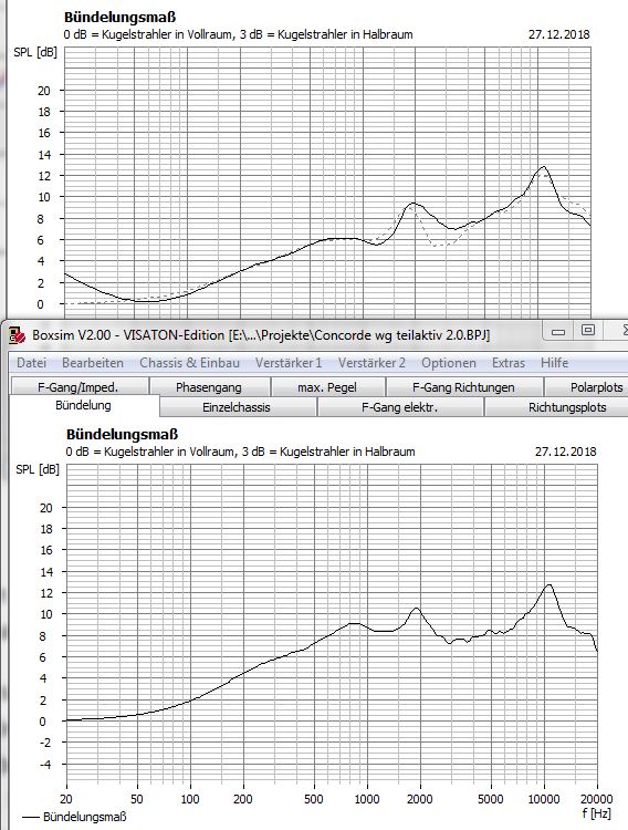

              #81
              Ja, die Atlantis hat die Probleme nicht, aber nach Nils neuerlichen Untersuchungen scheint Pseudo-D'Appo noch mehr abschreckend.....
              http://hannover-hardcore.de/infinity...elungsmass.pdf
                • 28700
                #82
                Jaja, Zitat aus der Untersuchung:
                "....Eine Schlussfolgerung bezüglich des Klangs kann hier nicht gezogen werden und bedarf weiterer Untersuchungen....."

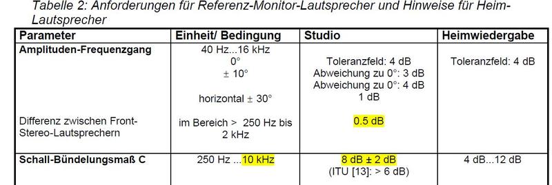

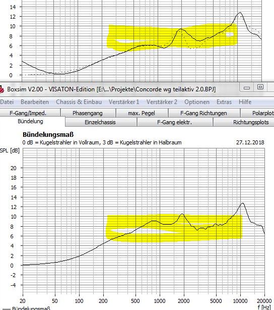

                Bündelungsmaß im Vergleich, Atlantis WG und Katja WG sowie Concorde WG
                Und was sind die Empfehlungen der Tonmeistertagung? Welche Box erfüllt diese Vorgaben besser? Und was ist mit dem Allison-Effekt, der bei einem TT stärker ausgeprägt ist?

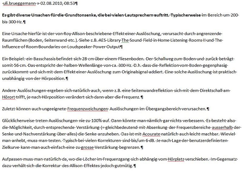

                Beitragvon uli.brueggemann » 02.08.2010, 20:18
                Was man dagegen tun kann, beschreibt Allison in seinen Artikeln. Zwei Basschassis über dem Fussboden, jedoch nicht in einem geradzahligen Verhältnis der Abstände dazu bewirken ebenfalls weniger Auslöschung in Summe. Möglicherweise breitbandiger.
                Ich bestreite ja nicht, dass bei der Concorde WG die vertikalen Sonogramme abenteuerlich sind, aber das stört nicht beim Hören, nur wenn man mit dem Mikro alle paar cm misst. Zum Glück gibt es einige Effekte, die messbar, aber nicht hörbar sind.
