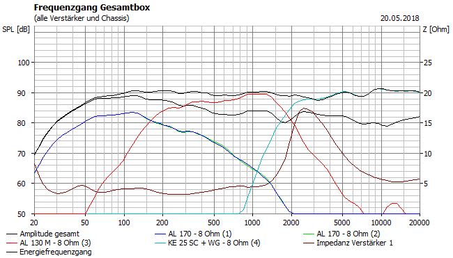

            • 28700
            Die Boxsimdatei wäre auch interessant, wobei mir klar ist, dass zumindest die alte Version mit Vorsicht zu verwenden ist.
              • 28700
              Habe das mal mit Boxsim 2.0 simuliert:
              Passt recht gut.

                Oh ja, das ist ein sehr schöner Vergleich wie genau doch Boxsim arbeiten kann.

                    Die Sonogramme der Concorde WG und der Atlantis WG sind kaum zu unterscheiden. Die Atlantis ist im Frequenzgang linearer, im Bass kann sie nicht gegen die C. anstinken, aber wer braucht das schon. Allerdings hätte die Atlantis des Aufdrehen des Lautstärkereglers meiner Anlage auf 8 von 10 (mein Enkel, 4 Jahre, Opa ich habe laut gemacht ) wohl nicht überlebt bei 1000 Watt Maximalleistung.
                    Übrigens kann man ohne Weichenänderung die Al 170 durch die Al 200 ersetzen, das Volumen muss dann verdoppelt werden und das Gehäuse zumindest im unteren Bereich auch. Leider begrenzt der (eine) Al 130M den Maximalpegel.
