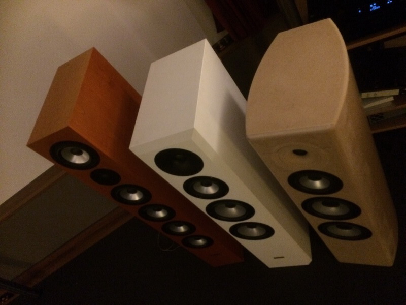

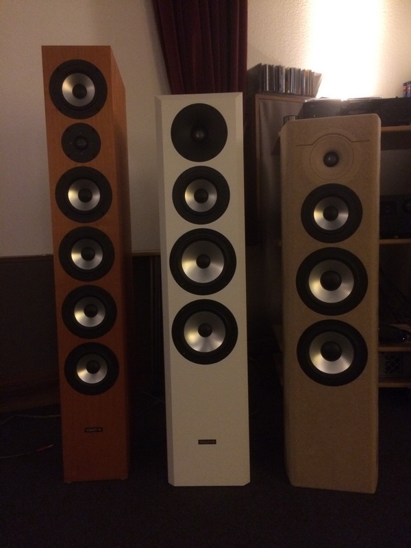

                          Genau so natürlich habe ich gestern mein Testgehäuse mit nach Hause genommen, damit es mal weitergeht. Die Treiber brauche ich, das Gehäuse nicht mehr.
                          Die Quintett hatte ich noch nie gehört, aber gefällt mir akustisch auch ausgesprochen gut.
                          So sah es kurzzeitig aus, im direkten optischen Vergleich auch mit Testgehäuse (die Box wird höher mit Füßen stehen)

                            Ganz ehrlich, wenn man die beiden so im direkten Vergleich nebeneinander stehen sieht, sehen die größeren Dustcaps auf den AL170 deutlich besser aus. Macht gleich viel mehr her. Gefällt mir sehr gut. Den AL170 mochte ich mit den kleineren nicht so besonders.
