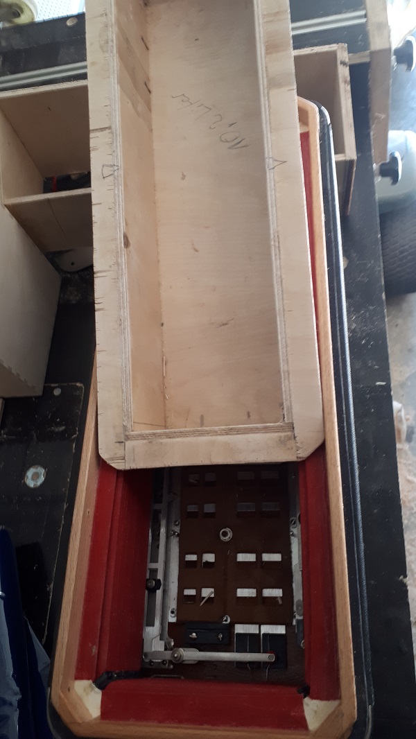

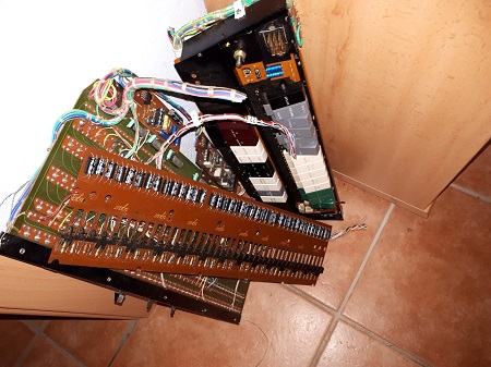

    Hallo User,
    Es geht wieder wieter.....habe lange Zeit nach passenden Objekten gesucht, aber nur Schrott gefunden, für das ich keinen Cent gegeben hätte.
    Einer der Anbieter hätte eine Woche Urlaub 1. Klasse an der Nord / Ostsee vom Erlös buchen können.
    Aufgrund der doch recht spärlichen Angebote auf den Auktionsmärkten, um für mein Vorhaben geeignetes Materials zu finden habe ich mich nun dazu durchgerungen, mein vorhandenes Akkordeon hierfür herzugeben.
    Inzwischen bin ich so weit, dass ich eure Hilfe benötige , vor allem was den Einbau der Chassis ggf. den Weichen und Chassis- Kombinationen betrifft.
    Die dafür benötigten Holzkisten werden aus 6 mm Multiplexplatte gefertigt.

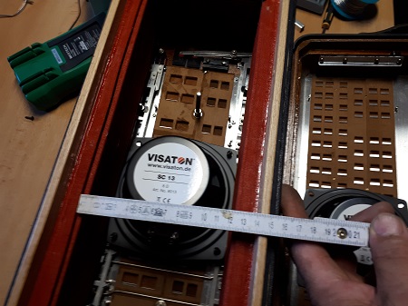

    Zum besseren Verständnis werde ich erst einmal einige Fotos einstellen, damit der eine oder Andere ein besseres Verständnis für meine Bastelei bekommt.

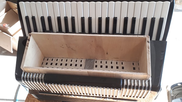

    Für die Basskiste, stehen "bei geschlossenem Balg" rd. 5 Liter an Volumen zur Verfügung.
    Der Diskant Lsp. muss mit 2,3 Liter Volumen zurecht kommen.
    Die Tonklappen sollen so wohl im Diskant als auch im Bass unangetastet bleiben, damit das Akkordeon ggf. auch wieder zurückgebaut werden kann.
    Auch möchte ich nicht an der Bassmechanik herum schrauben, und deshalb soll der Schall im Bass durch die geöffneten Ton-Klappen dringen.
    In meinen Überlegungen habe ich folgende Tatsache einfließen lassen.
    Wie an Hd. der Fotos zu erkennen ist, wird der erzeugte Schall vor allem beim Bass (bei noch eingebauten Stimmstöcken) nicht " direkt" nach außen abgestrahlt, sondern wird streng genommen über den Balg nach außen hin wahr genommen.
    Die Tonklappen regulieren im Grunde nur die Luft, die über die Zunge nach außen strömt.
    Ein Cossotto Effekt wie es in Fachkreisen heißt

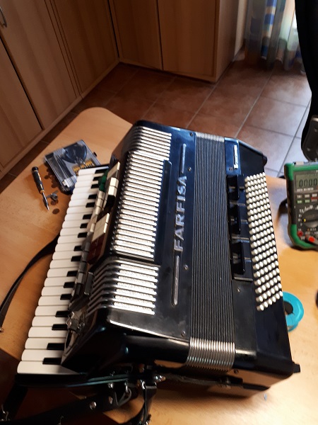

    Für mich als Orgel & Harmonienbauer wird diese Bastelei eine ganz neue Erfahrung im Bezug der Schallerzeugung / Tonerzeugung und Übertragung.
    Das Instrument wurde 1973 gebaut und wiegt " 15 Kg "
    Bild 001...Das noch unbearbeitete Instrument aus dem Jahre 1973

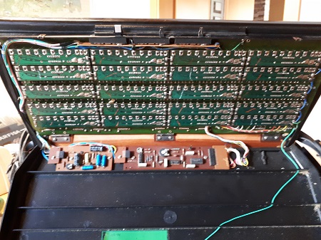

    Bild 002...Zeigt einen Teil der elektronischen Tonerzeugung ( Filter )

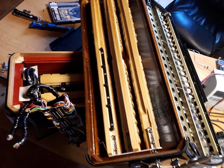

    Bild 003... Die Stimmstöcke des Diskant.

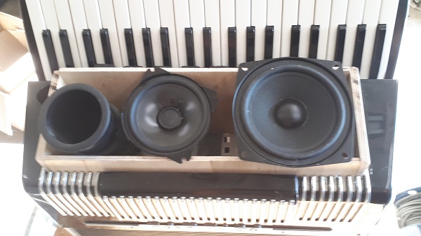

    Bild 004 ...Volumen des Balges /Probe eines Chassis hier einbauen zu können.
    Bild 005 ...Der Vorbau und die Haube erlauben den Einbau über der Tastenmechanik
    Bild 008... Elektronikschrott ( Microelektronic wäre heute allenfalls 15x15 mm groß )

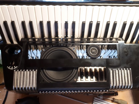

        Mir wird ehrlich gesagt immer unklarer, wie die Lautsprecher eingebaut werden sollen. Wenn er, zumindest für den Bass, in einem geschlossenen Volumen sitzt, dann strahlt er doch entweder durch die geöffneten Tonklappen oder durch den Balg aber doch nicht beides ... außer man betreibt ihn als Dipol. Dann muss man sich aber Gedanken machen, wie man den sich aufbauenden (Luft-)Druck aus dem Balg vom Lautsprecher fern hält.

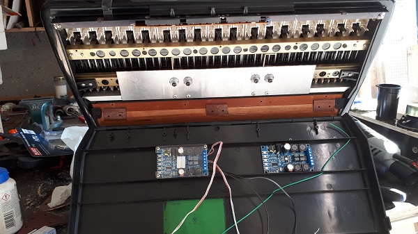

        Sodele......da bin ich wieder und habe die für meine Interessen ohnehin knapp bemessene Zeit dazu genutzt, das Boxengehäuse ins Akkordeon einzubauen.
        Ich habe zum besseren Verständnis ein paar Fotos hochgeladen, u.a. spekuliere ich mit Chassis eines anderen Anbieters, MonacorSPH-6 X oder Monacor SPP 110/4 von denen ich mir aufgrund der Strassacker /Boxen-Berechnungen/ Abmessungen mehr Tiefgang bei gleich gutem Klang wie mit dem Visaton SP 13 verspreche.
        Immerhin komme ich mit meiner Bastelei auf ein Boxen-Volumen von 10,2 Liter, was lt. dem Ausdruck des Volumenrechners passen müsste.
        Ob es mir was bringt, hoffe ich von Euch zu erfahren.
        Bin immer noch Laie und habe mal was von Simulation gehört....hierzu gehört auch das berechnen von Weichen , falls nötig.
        Reimund
        Die Chassis auf den Fotos dienen dem besseren Verständnis und sind nicht die zum Einbau geplanten Lsp.

            @ubix: Er meint einen SC13, über den wir hier lange diskutiert haben. Im Gegensatz zu dem Monacor-Chassis gibt es für den einen gemessenen Frequenzgang und er schafft den Hochtonanteil ohne Schwirrkonus, also wahrscheinlich mit gleichmäßigerer Abstrahlung. 1 dB mehr Wirkungsgrad hat er auch.
            Für mich offen war, ob die damit erzielbare Lautstärke ausreicht und ob, wegen des ungünstigen Verbaus, ein Hochtöner sinnvoll ist. Im letztere Fall braucht dann natürlich jeder andere BB auch einen Hochtöner, weil es keinen Breitbänder geben wird, der so viel Energie im Hochton abstrahlt wie beispielsweise eine DT94.
            Für mehr Pegel hatten wir eine 18sound 6N430 anvisiert, der in die zuletzt gezeigte Kiste aber wohl gar nicht reinpasst.
            @Reimund:
            Ich hatte letzt auf einer Familienfeier Gelegenheit ein echtes, also akustisches Akkordeon zu hören. Das kann schon laut. Insofern sind fabis Bedenken nicht für grundlos. Tiefbass kam da aber keiner raus.
            Ich verstehe deine Fotos so, dass zumindest einer der Treiber nach innen durch den Balg strahlt. Das könnte das BR-System verstimmen. Deshalb auch mal CB versuchen.

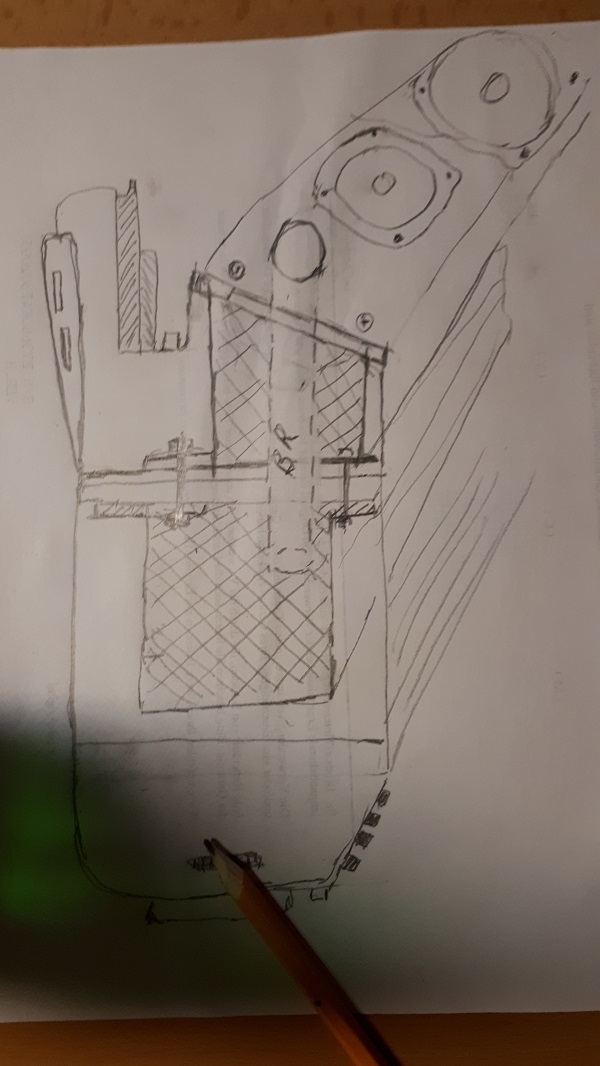

                    #54
                    im Moment ist meine Zeit zum werkeln knapp, zumal sich der Garten nicht von selbst gestaltet ( da ist meine Frau ganz penibel ) das Bohrloch liefert kein Wasser und wie es sich gehört, gesellt sich noch ein ein Malheur mit unserem Brauchwasserspeicher hinzu. Denn der ist nach 14 Jahren plötzlich geborsten....Ursache.... vermutlich ein defekter Druckregler nach dem Haupthahn....steht auf 8 bar und lässt sich nicht auf 4 bar mehr einstellen. Beim Fertighaus ist das nicht so prickelnd.
                    Zum Objekt.
                    Ich habe mal eine Skizze zu meiner Bastelei angefertigt und ich denke, dass ich Dienstag oder Mittwoch die Zeit finden werde,einige Schallwände anzufertigen, für die verschiedenen Chassis die ich inzwischen habe, um dann einige Kombinationen auszuprobieren.
                    Welcher MT ist denn geschlossen und hat um die 90 dB bei 40 Watt RMS ?
                    Gefunden hatte ich schon mal einen ,ich finde ihn im Moment nicht wieder.

                      #55
                      Wirkungsgradstarke Mitteltöner sind z.B.
                      G50FFL
                      oder für diese Zwecke vielleicht auch sowas
                      BG13P
                      Aber mach doch nicht immer neue Baustellen auf. Bau den SC13 oder irgend etwas anderes ein und teste mal die Lautstärke. Danach wissen wir ob wir nach den leistungsfähigsten Chassis am Markt suchen müssen oder ob z. B. ein SC13 ausreicht.
                      .. und wir wüssten wie die Abstrahlung ist, d.h. ob noch ein HT gebraucht wird.

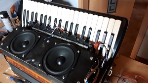

                          Mei selbst gebautes Fake Akkordeon mit 2X Visaton SC13
                          Hallo ihr lieben,
                          heute will ich mal schnell noch mein fertiges ( Fake) Akkordeon präsentieren.
                          Es hat sich bei einem Treffen .... Ende August ....unter befreundeten Musikern als wirklich Bühnentauglich beweisen können.
                          Allderings sollte man den Titel tatsächlich auch wirklich spielen können.
                          Im Video sieht man einen Akkordeonisten, der es nicht fassen konnte, wie ich diesen Titel beherrsche
                          https://www.magentacloud.de/share/whly0w5613#$/itel
                          Zum Bau kann ich nur sagen: Es hat Spaß gemacht und ich hatt mit vielen Problemen zu kämpfen was die Dichtigkeit vom Balg zur Box betrifft. Allein die ständige Membranbewegung bei einer Balg-bewegunghat mir echt Nerven gekostet. Mit 5 mm Neopren bin ich der Sache dan Herr geworden. Ein SC 13 wurde zerstört und lag unter dem Akkordeon als es mir von der Werkbank fiel.....
                          Jetzt ist alles vergessen, das Teil ist der Hammer im Live-Betrieb
                          Allen noch einmal vielen Dank die sich beteiligt und ihre kostbare Zeit geopfert haben.
                          Alles Gute an Euch
                          Reimund

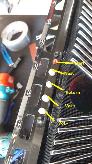

                                In meinem Fall habe ich die Taster aus einer alten Fernbedienung dazu benutzt und diese über die Tastatur eingebaut. Ist fast schon ein wenig umständlich diese zu erreichen aber besser als versehentlich eine Tastenkombination zu drücken und somit zu riskieren doch aufzufliegen.
