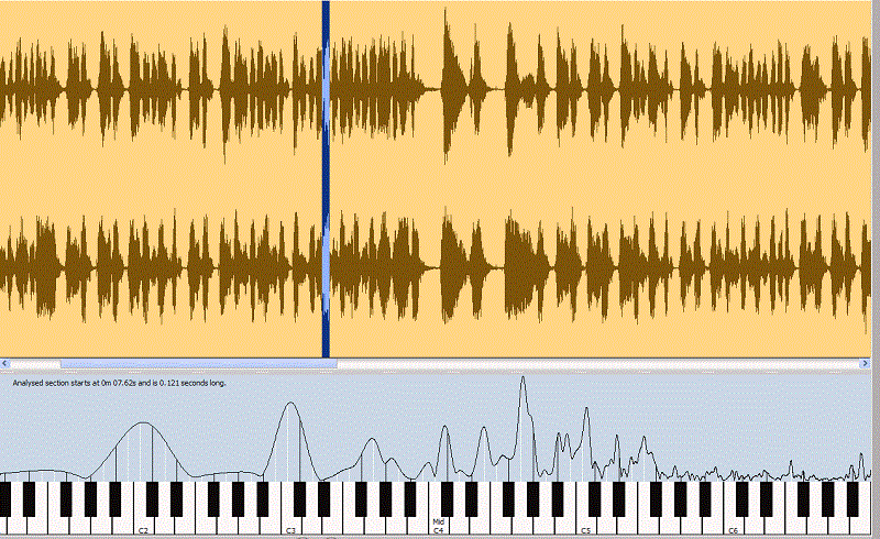

                Ich habe jetzt auch mal beim steirischen Akkordeon den tiefsten Ton gesucht. Es ist auch C2 (60 Hz), allerdings wesentlich lauter. Man kann schön die 1. Oberschwingung (Oktave) und die 2. Oberschwingung (Quinte) erkennen.
                @ Uwe: Wenn das kein Mikrofonsignal sein soll, wie ist es dann erzeugt worden? Mit Tonabnehmern vor jeder Metallzunge? Der Aufwand wäre zu hoch. Ich vermute, dass zwei Mikrofone nahe vor dem Diskant und vor dem Bass verwendet wurden.
                Friedemann
                  • 5688
                  Wenn das kein Mikrofonsignal sein soll, ...
                  Irgendwann war das sicher mal ein Mikrofonsignal, aber falls es von einem akustischen Akkordeon (mit Metallzungen...) kommt, dann wäre es ja richtig Fake. Das Örgeli hat zwei Lautsprecher.
                  Tatsächlich wäre es vorstellbar, dass die Aufnahme mit je einem Mikro vor jedem Lautsprecher gemacht wurde. Ich halte das aber nicht für seriös, denn so wird es niemand hören.
                  Tatsächlich ist hier ja nur ein MP3 gepostet, ich hatte untestellt, dass das eine realistische Hörsituation wiedergeben soll.
                  Das hier ist definitv Fake. Niemals hört ein Hörer der am Ort der Kamera steht das so: Video vom Örgeli
                  Mit Kopfhörer ist es besonders deutlich zu hören. Der Lautsorecher müsste ein sagenhaftes Rundstrahlverhlaten haben und gleichzeitg quasi keinen Hall erzeugen. Das müsste mal ein Lautsprecherhersteller hinbekommen .

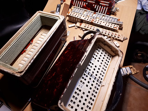

                    Hallo da bin ich mal wieder.
                    Heute habe ich für 20 Euro ein ...ja sagen wir mal....kaputtrepariertes Akkordeon geholt.
                    Nachdem ich einen Musikerkollegen von meiner Absicht erzählt habe und auch davon , mein wertvollen 120 Bass Scandalli Akkordeon dafür zu opfern, hat er sich bereit erklärt mir einen alten DDR "Zerrwanzt " mit 80 Bässe für diesen Zweck zu überlassen.
                    Das ich das Dingen mit einer Japansäge erst noch auseinander schneiden muss, davon hat er mir nichts gesagt. Doch auch die Klebekraft von UHU lässt sich mit etwas Geduld überwinden.
                    Es wird verdammt knapp mit dem Einbau des / der SC13 .
                    Nach meiner ersten Einschätzung, werde ich es wohl schaffen, "eine Kiste" von knapp 4-4,5 Liter Volumen darin ein zu bauen.
                    Wenn ich mich an die Graphik orientieren darf.... aus Beitrag "11"...von Uwe, dann wird das Chassis nur auf eine Schallwand gesetzt.
                    Meine Frage:
                    Ich habe 2 Stk. SC13 8 Ohm
                    Wie viel Liter sollte man jedem Chassis spendieren falls eines zur Bass - Seite das andere zum Diskant hin abstrahlt.
                    Zum besseren Verständnis :
                    Die Wiedergabe erfolgt stereophon....soll heißen, die Bassspur wird getrennt vom Diskant aufgenommen und so erfolgt auch die Wiedergabe.
                    Dabei werden dem Diskant gewisse ( Hall ) Effekte beigemischt wobei der Bass grundsätzlich trocken bleibt.
                    Jetzt erst einmal den Müll entsorgen....oder kann jemand die Stimmstöcke gebrauchen ?

                        "Geht das vielleicht irgendwie so? .. indem man die Wände des Akkordeons schon als Gehäuse benutzt?"
                        Nein...da der Balg sich um das Gehäuse weiterhin bewegen muss, variiert das Gehäusevolumen ja ständig.
                        Ich kann die gesamte Balgtiefe ( Gedrückt ) Breite , und Höhe im inneren für diese eine Bass Kiste nutzen.
                        Dann komme ich auf 3,5 Liter, unter Berücksichtigung dessen, dass ich auch für den Akku und Verstärker ein wenig Platz benötige.
                        Wenn ich die Bassmechanik ausbauen würde, kämen weitere 3 Liter hinzu, nur dann habe ich das Problem mit den Knöpfen, weil diese irgendwie auch befestigt sein müssen.
                        Ich muss mich korrigieren.
                        Der SC 13 für den Diskant würde für sich allein ein Volumen von 3 Liter erhalten.
                        Dieses Volumen müsste ich versuchen ebenfalls dem Bass zukommen zu lassen, falls für den SC13 im Diskant eine Schallwand genügt.
                        Wie man den Fotos entnehmen kann, sind die Tonklappen im Diskant schon von mir entfernt worden.
                        Dieses "Lochgitter" soll übrigens als Schall- Austritt ) dienen. ???

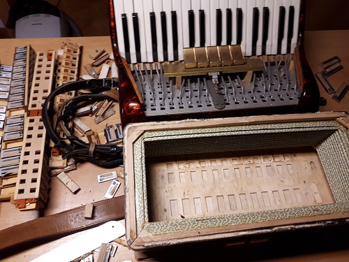

                            Hallo da bin ich wieder.
                            Nachdem ich heute versucht habe, die SC13 an Stelle der Stimmstöcke in das Akkordeon einzubauen, bin ich nach 5 Stunden der Bastelei zu dem Entschluss gekommen, mir in der Bucht ein anderes billiges Akkordeon zu schießen.
                            Das es letztlich zum scheitern verurteilt wurde, liegt am zu kleinen Balgvolumen.
                            Bei einem 120 Bass Akkordeon habe ich kein Problem damit, dem Bass Chassis ein Gehäuse von ca 9 Liter zu spendieren.
                            Ich glaube, dass dies auch im Sinne meiner Unterstützer hier im Forum ist.
                            Schließlich soll die Kiste vorbildlich klingen.
                            Mit anderen Worten:
                            Morgen-Abend geht in der Bucht eine Auktion zu ende... wenn sich da nicht mehr all zu viel tut.....kann ich u.U. ein passendes und trotzdem ansehnliches Modell für mein Vorhaben ersteigern.
                            Ich melde mich wieder...habt Geduld....

                                Hallo Uwe,
                                morgen mache ich mal Fotos von dem was ich ausprobiert habe um die Chassis überhaupt erst einmal da hinein zu bekommen. das bringt nichts ....sei denn es gibt kleine Lsp. alles andere wäre unnötige Zeit und Material verschwenden.
                                Ich will keine Tröte..
                                Aber ....genau darin liegt wohl auch der ( Preis ) Unterschied bei den Dingern. Die fangen dann 1800,- Euro an und mehr. Hinzu kommt bei mir eine (Pneumatik )- Mechanik die sich im Balg verbirgt, die bei Bass-Knopf Betätigung optisch einen höheren Luftverbrauch vortäuscht.
                                Der Balg bzw. die Balgbewegung ....darauf achte mal bei einem s.g. live Auftritt....verrät so einiges über die Qualität dieser Dinger.
                                Was mir vorschwebt, sieht in etwa so aus und hat allein wegen der wegfallenden Elektronik reichlich Platz unter der Haube.
                                https://picclick.co.uk/Farfisasupert...l#&gid=1&pid=3
                                Für den Diskant könnte das Chassis direkt in die Haube eingebaut werden, so dass das restliche Volumen dem Bass zugute kommt.
