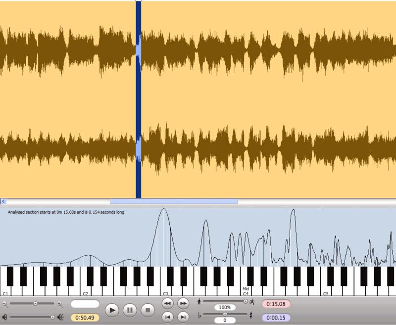

                        Uwe, es kann schon sein, dass auf Aufnahmen 100Hz durchaus laut sind aber das ist doch alles nachbearbeitet. Bei allen Live-Akkordeondarbietungen kann ich mich nicht erinnern vom Bassfundament erschlagen worden zu sein.
                        Den Saal mit grölenden Personen brauchst du glaube ich nicht als Referenz heranziehen, wenn ich es richtig verstanden habe wird das "Instrument" über das wir hier reden wiederum in die PA eingespeist.
                        Der Crestfaktor von Musikinstrumenten ist sehr groß, das hast du recht, aber das macht die Sache ja umso schlimmer. Der SC13 hat 90dB Kennschalldruckpegel und er verträgt dauerhaft 40W - gemessen mit Rauschen. Aber was ist die Spitzenbelastbarkeit? Willst du 90dB + 10*log(40) = 106dB hinbekommen, 40W durchschnittlicher Leistung in Nennimpedanz liefern, dann müsste der Verstärker bei nur 10dB Crestfaktor der Musik 400W Spitzenleistung liefern. Ob der Lautsprecher das mechanisch kann? Ob der DC/DC Booster die Spannung liefert?
                        Viel realistischer ist, dass die Betriebsspannung in der Box irgendwas um die 20V ist - das geht noch mit billigen Bauteilen. Jetzt rechnen wir rückwärts und sagen mal lieber 15dB Crestfaktor, das ist realistischer, wenn nicht schrecklich komprimiert wurde. Bei 20V Spitzenspannung am Verstärkerausgang hat man eine Effekitvspannung von 3,6VRMS - 15dB weniger. Jetzt ist der SC13 auch noch ein 8 Ohm Lautsprecher, 3,6V sind also gerademal 1,6W.
                        Man bekommt also etwas mehr als 90dB Pegel aus einem Chassis. Das kann genug sein!

                            Um einen Anhaltspunkt zu bekommen, wie der tiefste Ton des Akkordeons im Video Blasers Örgeli ist, habe ich mit dem Programm Transcribe eine Spektrumanalyse gemacht. Als tiefsten Ton habe ich das C3 gefunden, was 130 Hz entspricht. Man sieht eine Oktave darunter einen schwachen Anteil. Ich vermute, das ist der Grundton, der kaum zu hören ist. Man hört nur die Oberschwingungen.
                            Friedemann
