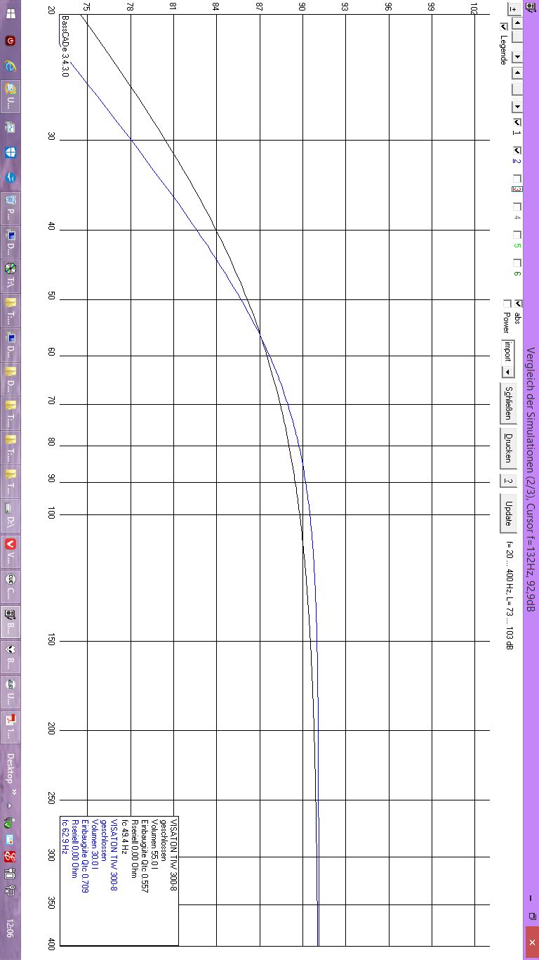

          Jepp, wurde von walwal ja auch schon so vorgeschlagen, nur ist dann das Volumen für CB i.A. zu groß.
          Und was schadet das? Dann hat die Box geschlossen halt nicht 0,7, sondern zB 0,55 qtc und eine etwas tiefere Eigenresonanz, was am unteren Ende zu etwas weniger Frequenzabfall führt als qtc 0,7.
          Schwarz TIW300 in 55L, qtc=0,55, Fc=49Hz
          Blau: TIW300 in 30L, qtc=0,71, Fc=63Hz
          blau (größeres Gehäuse) gewinnt fast 3dB bei 30Hz und 3dB bei 20 Hz.
          Das Problem mit dem "zu großen" Gehäuse liegt nun genau wo?
