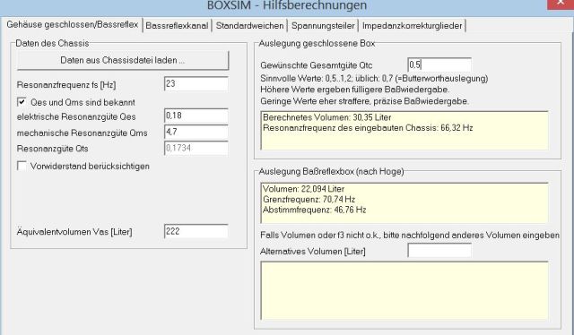

        Das sagt Boxsim über meinen Sub:
        Noch schöner wäre ein Chassis für CB geeignet, welches in einem ähnlichen Volumen eine Einbaureso bei ca. 55-65Hz erreicht, welches etwa der doppelten Freiluftreso entsprechen sollte, bei einer Einbaugüte von 0,5-0,7 (sagt jedenfalls Klippel).

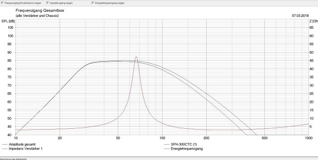

            Mit einem HP@30Hz und Q=2 sowie einem LP@80Hz LR4 sieht das dann so aus:

                Ja, aber nicht einmessen ist noch blöder
                Aber mal Flachs beiseite: Es geht ja nicht nur um das (tatsächlich meist nur lokale wirksame) Absenken von Raummoden, sondern auch und vor allen Dingen um das Anpassen des Basslevels im Raum allgemein!
