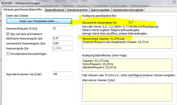

                        Mit einem TIW 360 X in 40 L CB und + 6dB bei 25 Hz ist der Frequenzgang bis 20 Hz praktisch linear (was man gar nicht braucht). mit 80 Watt bekommt man schon praxistaugliche Pegel hin. 500 Watt schaden aber auch nicht für Hardcorer.

                              • 28866
                              Das sagt Boxsim über meinen Sub:
