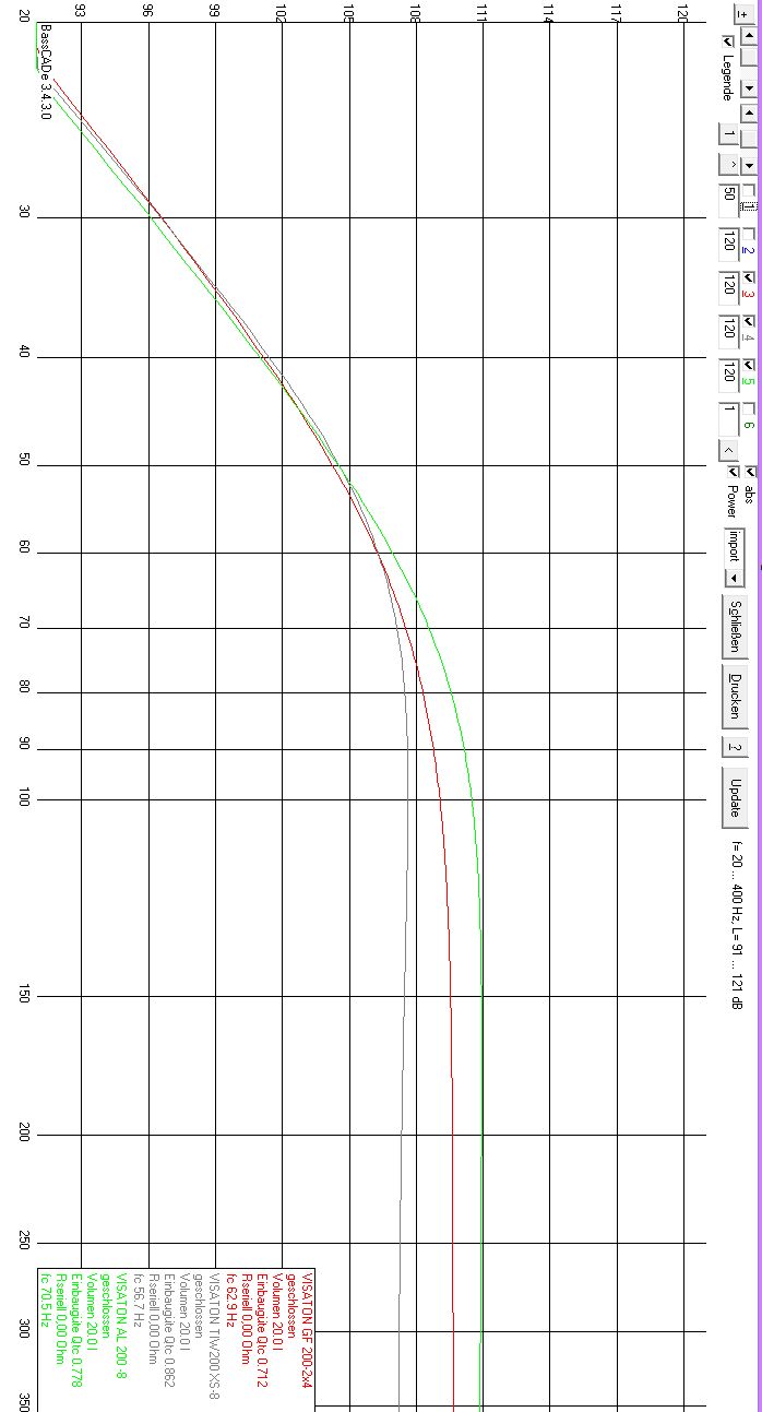

                          So wie ich das aufgrund der Simulation sehe, ist es völlig egal, ob man einen geschlossenen 20L-Sub mit dem
                          TiW200
                          GF200-2x4
                          Al200 baut
                          Grafik alle bei Nennbelastbarkeit 120W.
                          Oder übersehe ich was?
                          Bzw. welcher von den dreien macht am wenigsten Klirr? Das könnte noch ein wesentlicher Punkt sein....
                          Interessiert mich konkret, weil ich mir überlege, meinen 20L-Schreibtisch-Würfel, wo jetzt ein W170s drinnen ist, ev. upzugraden....
                          Der GF200 ist halt praktisch, weil er kein Monosignal braucht
                          Zuletzt geändert von aurelian; 25.03.2018, 18:54.
                            So? Wie empfindlich ist unser Gehör denn für Klirr im Bass, dass daraus ein wesentlicher Punkt wird?
                            • aurelian
                              • 05.03.2013
                              • 1910
                              10% bei 40 Hz
                              und viieeeeel weniger bei 80 Hz. Denn 160 Hz und 240 Hz hört man recht leicht
