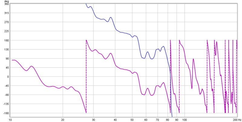

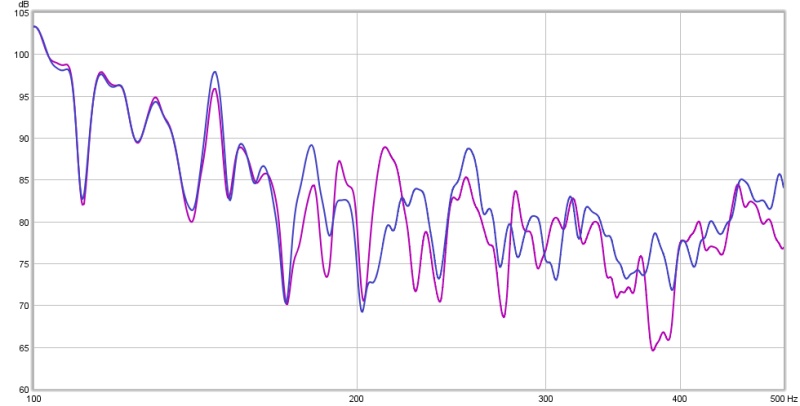

                    #54
                    Habe mal die TT verpolt und eine Vergleichsmessung gemacht.
                    da ich ja beide verpolt habe "sieht" man das ja erst gegen den Mitteltieftöner, daher habe ich den Bereich 150..400Hz dargestellt
                    Kann mir jemand bei der Interpretation der Phase helfen?
                    Ich hätte jetzt einfach nur eine Phasenverschiebung mit Werten über 180° erwartet, hier läuft die Kurve aus dem Graphen?
                      • 28732
                      #55
                      Zeige mal die Phase bis 300 Hz, so kann man nur erkennen, dass untenrum nix stimmt.
                      Übrigens mehr als 180 wäre schon wieder besser...

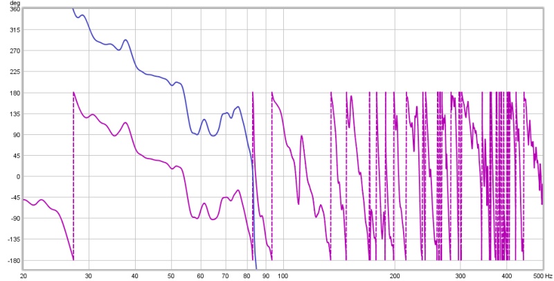

                      • pa647
                        • 27.11.2011
                        • 27
                        #56
                        hier die Grafik.....
                          • 28732
                          #57
                          So rum ist es jedenfalls völlig ausser Phase.
                          Miss mal umgepolt.
                          Blau ist der Sub? Warum ist dessen Phase ab 90 Hz weg?
                          Nur zur Sicherheit: das ist die Messung EINES Satelliten und des Sub, wobei beide TT des Sub gleich gepolt sind?
                          Zuletzt geändert von walwal; 26.03.2017, 18:57.
                          • pa647
                            • 27.11.2011
                            • 27
                            #58
                            nein, das ist eine Vergleichsmessung normal (lila) gegen beide TT verpolt (blau) von dem kompletten Lautsprecher (wie gesagt, der Sub ist eigentlich kein Sub, da er bis 200 Hz geht, ist halt bei der Ladylike im separaten Ghäuse)
                            Das mit der Phase ist genau mein Problem, evtl. ein Bedienfehler vom REW meinerseits?
                              • 28732
                              #59
                              Mit REW kenne ich mich nicht aus. Aber hilft das?:
                              https://recording.de/threads/rew-workshop.147164/
                              So nutzt die Phase wenig. Wichtig wäre die Phase des "Pseudo"-Sub zu den Ti.
