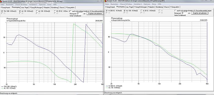

    Oder frag mal die Experten hier im Forum, wie man mit REW die Phase der Einzelchassis misst.
    Generell gilt: Immer nur eine Seite messen. Miss doch mal den Sub alleine (F-Gang und Phase) sowie die Sat. Dann vergleiche. Die Phase sollte im Übergangsbereich möglichst deckungsgleich, zumindest aber parallel mit geringem Versatz verlaufen. Arta macht das so:
    Links die Vox, rechts meine Sonja. Man erkennt, dass die Vox TT zu MT phasenverschoben und zusätzlich nicht parallel sind. So soll es nicht sein. Das hört man und ich wurde mit der Vox (im Bass) nicht glücklich.
