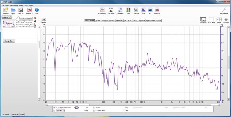

    Ein Bekannter von mir hat mal den Frequenzgang für mich aufgenommen (s. Anlage, Equipment: IMG Stageline kalibriertes ECM40 Messmikrofon, MPA102 Mikrofonverstärker, Referenzlautstärke 83dB)

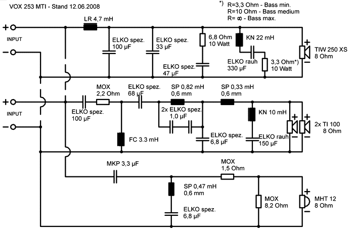

    Die Frequenzweiche ist gemäß Ladylike Bauplan im Bass mit L=6,8mh und R=10 Ohm auf Bass = medium abgestimmt(das Bild zeigt die sonst identische Frequenzweiche der VOX 253)
    Ich kann natürlich den Bassbereich jetzt mit R=4,7 Ohm noch auf min absenken.
    Aber ich wollte bevor ich die Weichen ausbaue erst eure Meinung hören, ob ich ggf. noch weitere Maßnahmen ergreifen sollte.

    Kein Wunder, dass es dröhnt. Am elegantesten wäre eine Teilaktivierung des Basses. Noch besser mit einem Antimode, denn du hast zu viel Bass und ev. Durch nicht passende Pase zu wenig Grundton.
      • 28862
      Hast du mal den Bass umgepolt?

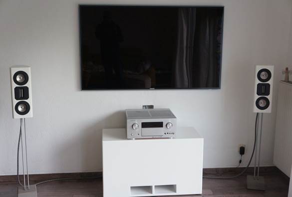

        Das silberne Ding sieht doch wie ein amtlicher AVR aus. hast du nur die Voxen oder auch Surround? Du könntest die Bassweiche und ggf. den Hochpass der TIs rausschmeißen und das Bassmanagement des AVR nutzen. Schau mal in der Anleitung des AVR, ob man nicht ungenutzte Endstufen als Sub-Endstufe routen kann. Eventuell geht auch Bi-Amping und in den AVR-Einstellungen die Lautstärke des Basses anpassen - falls möglich.

                    Auf dem silbernen Teil steht Marantz SR8500, der hat Surround, ich kann auch die Endstufe auftrennen, den Sub Ausgang kann ich glaube ich nicht nutzen da der Ladylike Sub recht hoch trennt.

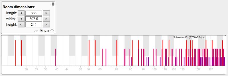

                    Klar habe ich Raummoden. Ich hatte bei ca. 27 29 und 40Hz etc.
                    Habe mal das Ergebnis der Berechnung angehängt. Ich hoffe nur das die Anregung der Moden durch das korrigieren des offensichtlich viel zu starken Bassfrequenzgangs wieder im akzeptablen Bereich liegt.

                      Ich vermute, dass beide TT in Bezug auf die Mitteltöner falsch gepolt sind. Dann ergibt sich ein Einbruch bei der Trennfrequenz. So sieht es laut Messung aus. Also mal umpolen und messen/hören.
                      Die "richtige" Polung ergibt sich auch aus dem Abstand der TT zu den Sat. Bei 200/250 Hz wird das schon kritisch.

                          Wenn du wegen der Raummoden den Bass generell senkst, fehlt einfach nur Bass und die Moden stören immer noch. Dein Raum ist recht klein und kahl - dazu quasi nur ein Sub in der Mitte - ungünstig...
                          Diese Modenrechner sind ganz nett, aber es geht nix über die Messung am Hörplatz.

                            klar ich gebe dir recht, aber die Messung die ich im #1 Beitrag angehängt hatte zeigt ja eine ordentliche Anhebung im Bassbereich. Und glaube mir, die ist auch wirklich hörbar :-(
