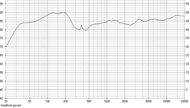

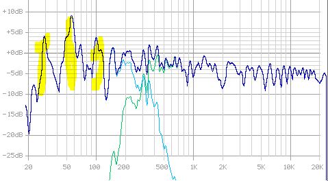

    Ein überzogener Bassbereich hat aber nix mit Raummoden zu tun.
    Raummoden sehen so aus (29, 57, 100 Hz)

      Ja, stimmt schon.
      Ich meinte ja auch nur, wenn der auf beiden Seiten so in die Ecken spielt, das das schon einiges ausmacht. Dazu steht er ganz an der Wand.
      Dazu evtl. die Aufstellung der Messung.kann schonmal 10db ausmachen.
      Wenn ich das jetzt richtig abgelesen habe.
      Nunja, aber über den ganzen Bereich auch nicht ganz so klar.
      Der Abfall um 200-400hz kann ja ein Stück normal sein.

        Nee normal ist das nicht, nur schlecht.
        Ecken? Der Sub steht mittig.

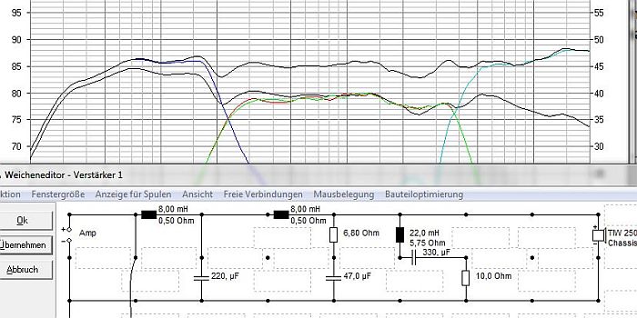

                Wenn ich die Weiche der 253 MTi simuliere und den TT etwa so platziere wie bei dir erhalte ich recht genau deinen vermurksten Frequenzgang:
                Verpolen des TT verbessert es etwas, aber gut ist es auch nicht und der Bass immer noch zu laut. Durch die Wandnähe wird der noch lauter als in der Simu, etwa 6 dB.
                Es hilft alles nix, die Phase und der Pegel müssen korrigiert werden.
                  Cool Danke!
                  Könntest du mal für mich den R* zum abstimmen im Tieftonzweig von 10 Ohm auf 3,3 Ohm reduzieren?
                  Würde mich interessieren ob das spürbar in der Simulation was ausmacht.

                      Ja, ist Boxsim. Das ist mit 3,3 Ohm, aber im Bass ist die Simu nutzlos, weil der Raum alles überlagert. Mit 10 Ohm hast du von 60 -120 Hz ein dB mehr Pegel - Peanuts.
                        • 28863
                        Bei aller Unsicherheit, die eine Simu in dem Bereich hat, könntest du diese Weiche testen, da ist die Phase ok.
                        Ach ja, die Spule im MT muss auch von 3,3 mH auf 2 geändert werden. Ist halt Aufwand und teuer mit unsicherem Ergebnis, teilaktiv führt eher zum Erfolg.

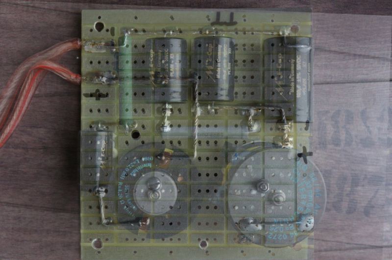

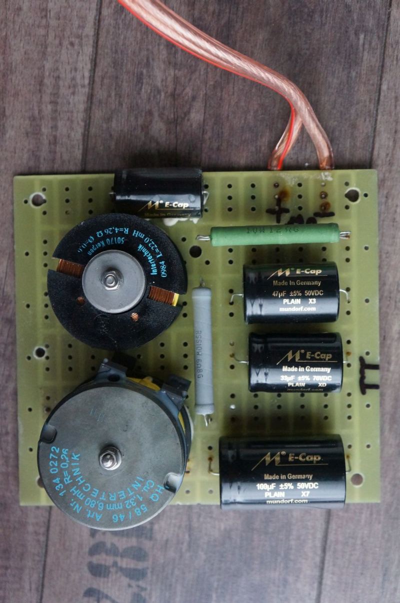

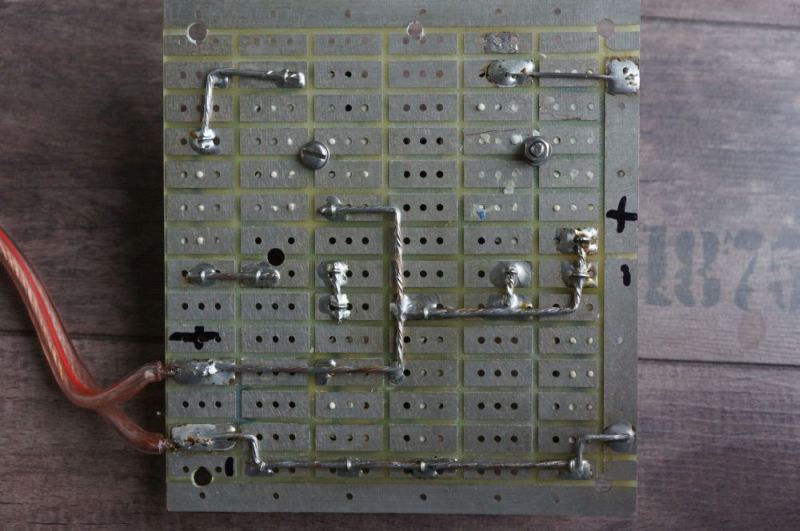

                              ich denke es ist vielleicht wirklich besser einen DSP einzusetzen als jetzt ewig da rumzulöten. Ich muss nur mal ausschließen das ich nicht irgendwo einen Fehler gemacht habe. und die Weichen checken.
                              Mache ich erst mal am Foto...
                              (habs mal angehängt wenn es interessiert)
                              Gruß Andreas
                              • pa647
                                • 27.11.2011
                                • 27
                                habe es noch mal fototechnisch gecheckt
                                ich konnte keinen Verdrahtungsfehler finden.
                                Einzige Änderung L=6,8 statt 4,7mH (wegen Ladylike)
                                Und R* 12 Ohm = Bass Medium
