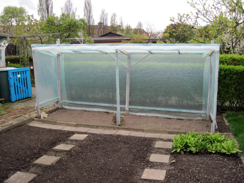

  • angelralle
    antwortet

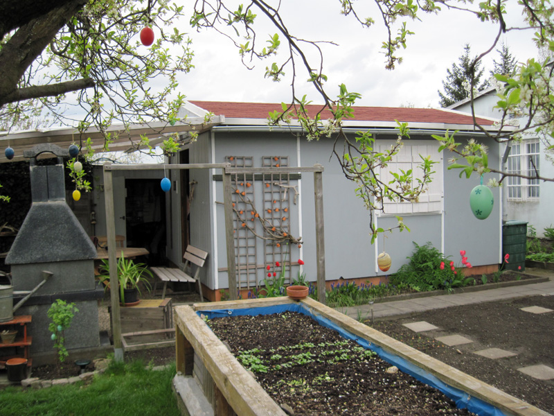

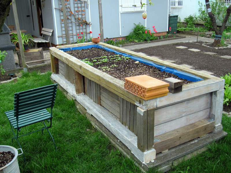

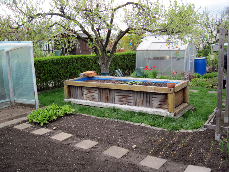

    nochmal Hochbeet
    Zuletzt geändert von angelralle; 04.05.2017, 20:02.
