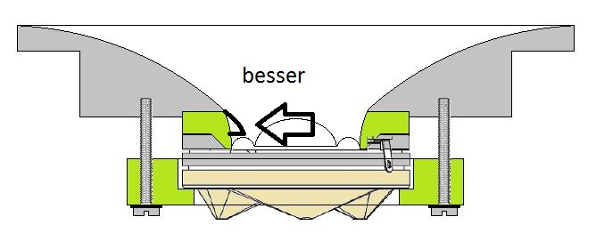

      Wenn ich mir das ansehe
      erkenne ich, dass der WG-Mund nicht ok ist. Den Diffusor mit Ring+Gitter entfernen, WG anpassen und dann den Ring wieder im gleichen Abstand vorsetzen, wie auch immer.

        Stimmt etwas OT, kann gerne in meinen "Kleine Labelle" Thread verschoben werden.
        Das WG muss doch unten minimal aufgeweitet werden damit es um den Diffusorring passt, richtig? Danach liegt es dann bündig an der Frontplatte der DSM an (Schrauben noch versenken, klar).
        Ohne aber die Frontplatte zu demontieren und entweder weg zu lassen oder mittels einem Adapter(wie auch immer der dann aussehen mag) gibts doch kein "Verbesserungspotential"
        So meine ich das... den Diffusor müsste man dann direkt ins WG integrieren/kleben, WG wiederrum an die DSM...
          • 28815
          Richtig. Mich stört der übergang des Diffusorringes zum Wg, da sieht es nach einem Sprung aus, vileicht etwas angleichen, aber dazu müsste ich das Original sehen.
          Du musst die Schraubdn nicht in die Frontplatte versenken, sondern Sachlöcher in das WG bohren, s. Link oben vom Captn.

            Diffusor und Waveguide zusammen ist schwierig. Der Diffusor arbeitet mit einer Kammer, die in den freien Raum geöffnet ist. Der Waveguide verändert das Zusammenspiel vollständig. Ich sage nicht, dass es nicht gehen kann, aber wahrscheinlich muss man Abstände und Öffnungen neu tunen.
              • 15.02.2012
              Ja meinte ich so mit Schraublöchern ins WG
              Das hätte sich natürlich eh erledigt wenn die Frontplatte weg kommt...
              Ohne Kante ginge nur wenn man den Ring des Diffusors entfernt und nur die 8 Arme am WG anliegen...

                Ja. Aber fabi hat Recht, alles sehr kompliziert.
