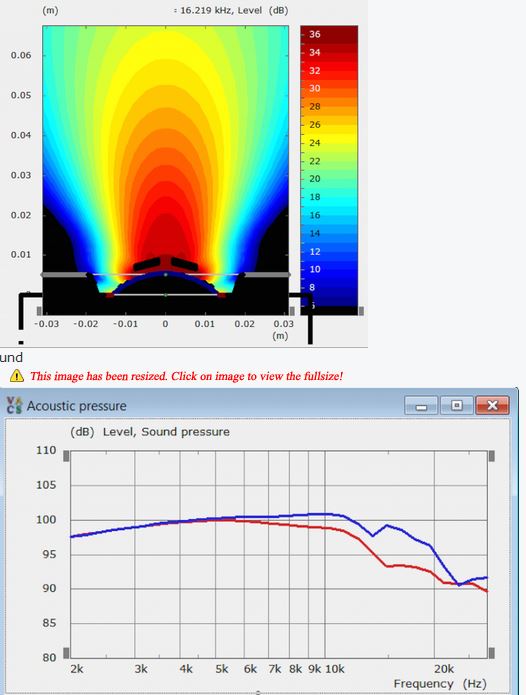

              Danke Jürgen für die Links.
              Meine Tendenz geht gerade zur DSM.
              Im Thred von andik hast du geschrieben:
              "Die 11 kHz-Senke kommt bestimmt durch eine Reflektion am (zu tiefen) Hornmund. Frontplatte abmachen und das WG direkt aufsetzen. Gitter + Ring wieder im gleichen Abstand aufsetzen."
              Gibt's hierzu Erfahrungen/Messungen? Und warum zu tief, müsste es nicht zu hoch heißen? Ohne Frontplatte sitzt der Hornmund doch noch tiefer...
              Gruß Nils
                • 28886
                Ja, ich meinte, die Kalotte sitzt zu tief. Aber Messungen gibt es nicht. Vieleicht müsste der WG-Mund auch flacher sein, aber das ist alles sehr diffizil. Hier nachzulesen. So in etwa ist ja auch die Ke konstruiert.
                http://www.diy-hifi-forum.eu/forum/s...3&postcount=59
                Und alles beeinflusst alles. Aktiv könnte man auf Abstrahlung optimieren und dann den Frequenzgang korrigieren, passiv muss man einen Kompromiss finden.

                  • 15.02.2012
                  Ah okay. Ich nehme an hier geht es um zehntel mm. Gibt es den keine Möglichkeit das mal zu testen, z.B die 2,5mm Frontplatte gegen eine 2mm zu ersetzen... Der Diffusor hängt an der Frontplatte?
                    • 28886
                    Bei der Ke sind es immerhin 5 mm!
                    Aber es geht um die DSM - der halbe mm wird nix bringen außer weniger Stabilität, immerhin muss die Frontplatte absolut plan und dicht auf dem WG aufliegen.
                    Wesentlich ist mM., dass der WG-Mund ohne Spalt bis an die Sicke anschließt und der WG-Mund ohne "Sprungstellen" ist.
                      Das geht allein wegen dem Diffusor doch schon nicht richtig wenn ich mir die Bilder so anschaue!
                      Edit: Spricht was gegen das aufkleben des WG direkt auf den HT ohne die Frontplatte? Müsste mit Karosseriekleber oder ähnlich ja problemlos gehen, Dichtheit ist auch gleich gewährleistet. Nur wie das Gitter wieder platzieren/montieren... Zumindest für eine Messung wäre das doch mal ein Versuch wert, oder?
                      Zuletzt geändert von nlcarbon; 16.09.2016, 10:32.
                        • 28886
                        Mit Sprungstelle meine ich die Wände des WG. Aufkleben geht, aber da würde ich Silikon nehmen, das geht wieder ab.
