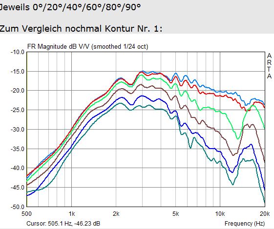

    Soo schlecht war dann ja mein WG für die G 20 auch nicht. (die beiden unteren Kurven nicht beachten beim Vergleich)
    Die Ke im WG

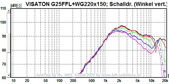

    Und die G 25 im WG, von Visaton gemessen (und deutlich anders als von HSB gemessen):
    Zuletzt geändert von walwal; 12.09.2016, 13:45.
      • 15.02.2012

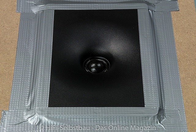

      Wie lässt sich der Einbruch um 6db bei 13khz auf Achse erklären der ja bei der Visaton Messung nicht vorliegt?
                Na das dürfte wohl eindeutig daran liegen :
                Das hätten sie schon dazuschreiben dürfen, dass eine so durchgeführte Messung maximal als grober Anhaltspunkt taugt
                  • 28847
                  Zustimmung. Schlimmer Fehler, könnte von einem Anfänger sein.
                  • Frank
                    • 05.03.2005
                    • 1387
                    Ich weiß gar nicht, was Du hast. Das Duct-Tape sorgt doch für einen sanften Übergang
                    Komisch. Eigentlich kenne ich Pico nur als äußerst akribisch, wenns ums Messen geht. Dass der so einen Messaufbau für tauglich und präsentabel hält, hätte ich nicht gedacht.
