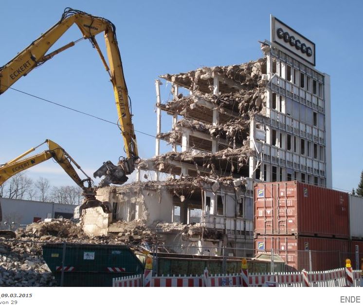

              Etwas OT (hoffentlich geht Visaton nicht den gleichen Weg)
              Die Produktion von hochentwickeltem Maschinenbau in Billiglohnländer zu verlagern hielt mein Ex-Arbeitgeber (Aktiengesellschaft mit etwa 1000 Mitarbeitern) auch mal für gut.
              Ergebnis: In Polen gefertigte Flansche passten nicht aufeinander und musste nachgebohrt werden, die Kesselrohre pinkelten aus den Schweißstellen.
              In VRChina nachgebauten Ringscheibenreaktoren
              Das ist ein Modell, in Realität sind die 12 m lang..(Farbe stammt von mir und diente zur Ermittlung der Mischwirkung, die hielt auch auf den Händen lange.)
              vergaß man die Wärmeausdehnung zu berücksichtigen und die Dinger verformten sich bei 300 Grad C und verhedderten sich. Also abkühlen lassen und dann etliche Tonnen erhärteten Kunsstoff mit Presslufthämmern nach tagelangem Abkühlen rausklopfen.
              Aber wenn Schrauben geliefert wurden, wurden (etliche Tausend) nachgezählt (nicht etwa wie üblich gewogen) und wehe, da war eine zu viel oder gar zu wenig - endlose Diskussionen waren die Folge.
              Kurzum, da fehlte einfach das Verständnis für technische Zusammenhänge.
              Und wie sieht die Fa. heute aus?
              Nach Angaben der Abbruchfirma wird das Gelände mit ca. 26.000 m2 Fläche bis September 2015 frei gemacht, fertig zur Neubebauung.
