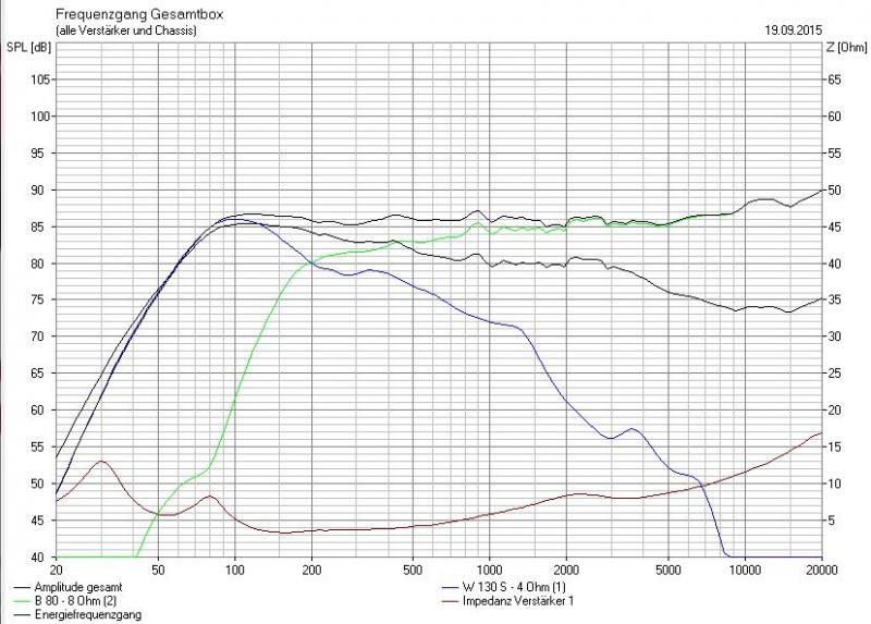

    Hallo liebe Forum Gemeinde!
    Ich als total Visaton verseuchter Musikfreak möchte eure Meinung hören!
    Zur Erklärung:

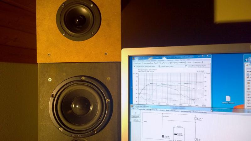

    Ich benutze die Concorde im Wohnzimmer, die Solo 100 im Musikhörzimmer und die Couplet Ke Studio im Heimtonstudio. Da ich viel vor dem Computer sitze dachte ich für das nahe Nahfeld an die Björn (K + T 1-2012).
    Das habe ich einmal provisorisch aufgebaut, klingt mir zu dünn, es fehlen die unteren Mitten, Bässe sind aber vorhanden.
    Jetzt habe ich ein FAST mit dem W130S 4 Ohm ausprobiert (provisorisch in 2 alten Lautsprecherkisten) und muss sagen das klingt echt toll!
    Dieses FAST kann den Vergleich mit wesentlich teueren Boxen durchaus aufnehmen!
    Ich hab dieses Fast jetzt direkt mit der Solo und der Couplet verglichen, der B80 im FAST klingt überhaupt nicht nach Breibänder und ist sehr ähnlich der Couplet aber komplett anders als die Solo 100.
    Jetzt die Frage:
    Wie können 2 Breitbänder so unterschiedlich klingen?
    Ich weiß, daß der B200 sehr stark richtet, kann es daran liegen?
    Bei der Solo 100 sieht man beim Frequenzgang unter Winkel schon einen Kammfiltereffekt, der vielleicht den typischen Breitbandsound ergibt.
    Anbei die Boxsimdatei vom FAST und ein Bild vom provisorischen Testaufbau und vom doch recht passablen Frequengang.

    Zitat von norbi Beitrag anzeigen
    ....Jetzt die Frage:
    So ist es.

                      Kein Wunder, die hat ja auch ne dicke Mittenüberhöhung unter Winkeln, es wird also zuviel Mittelton in den raum abgestrahlt...
                      Da ist noch Potenzial nach oben hin
                      Und wer einen Breitbänder pur hört, der muß ganz schön hart im Nehmnen sein!
                      Gruß Jörn
                      P.S. ich habe mal den Sperrkreis etwas angepasst, jetzt ist auf Achse zwar eine Senke, aber unter Winkeln passt es besser, das klingt ausgewogener.
                      Ausserdem habe ich mal etwas Dämmzeugs aus der Box entfernt und den Widerstand der Spule etwas veringert...
