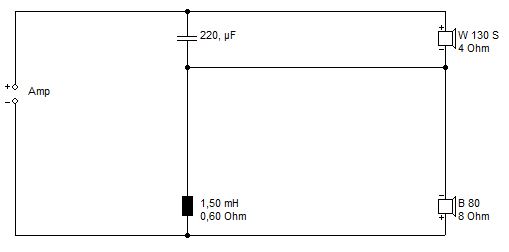

    Weiß nicht, ich komme bei runden und rechteckigen BR-Öffnungen mit ca 20cm² auf 15cm maxLänge, für fb=45Hz.
    Bei rechteckigen Öffnungen ist es wichtig die Kanten mit Mind. R10mm abzurunden, da Kanten immer hohe Reibungswiederstände aufweisen.
    Hab mir erlaubt deine Originalweiche mit traditionellen Bauteilwerten zu versehen.
    B80_Sperrkreis u W130 4 Ohm 1.2.BPJ
    Welches Chassie du für den Tiefton heranziehst ist Betrachtungssache - bei der 4-Ohm-Version braucht man den B80 nicht drosseln -> W130S-4 einzige Visaton 5" Alternative.
    Mit W170S-4 (einiges pegelfester, Seitenbass, B80 gemittelt):
    B80_Sperrkreis u W170 4 Ohm 1.BPJ

      Ja die Qual der Wahl, den W130S 4Ohm habe ich da, mit dem probiere ich jetzt Mal.
      Ich habe schon provisorische Kisten zusammengeleimt, denn ich möchte die Boxen mal ordentlich und lange (vielleicht 1/2 Jahr) probehören, bevor ich mir die profesionell zusammenbaue(n lasse).
      Wenn die Anfangseuphorie vorbei ist, verliere ich erfahrungsgemäß rasch die Freude und dann war die ganze Mühe umsonst.
      Ich hab ja schon genug Visaton Boxen herum stehen...
      Da ich die Boxen für nahes Nahfeld am Computer und, oder Mischpult gedacht habe, werde ich mir eine Umschaltung auf nur BB einbauen, ich brauche dazu nur einen einpoligen Umschalter zwischen 220 µF und 2,2 mH.
      Alternativ wäre auch die Lösung den 220 µF in Serie drinnen zu lassen, dann würde der B80 noch tiefer spielen (GHP-Methode).
      Dann habe ich quasi 2 Abhörmonitore in einem Gehäuse...

                #52
                Ja, ich hab bei der Simu das gleiche (Probe)Gehäuse eingegeben, und ihn (den B80) jetzt deshalb etwas aussermittig plaziert, was eine bessere Linearität im Frequenzgang ergeben hat.
                Danke auch an Burns für die Boxsim Datei mit handelsüblicher Bauteilbestückung, passt gut!

                  Ich hab jetzt noch ein bischen simuliert, denn meine Probe Gehäuse sind doch etwas kleiner als die, die ich ursprünglich bauen wollte, der B80 nimmt jetzt ja auch noch was weg...
                  Bin auf eine sehr minimalistische Weiche gekommen, vielleicht interessiert es ja jemanden.

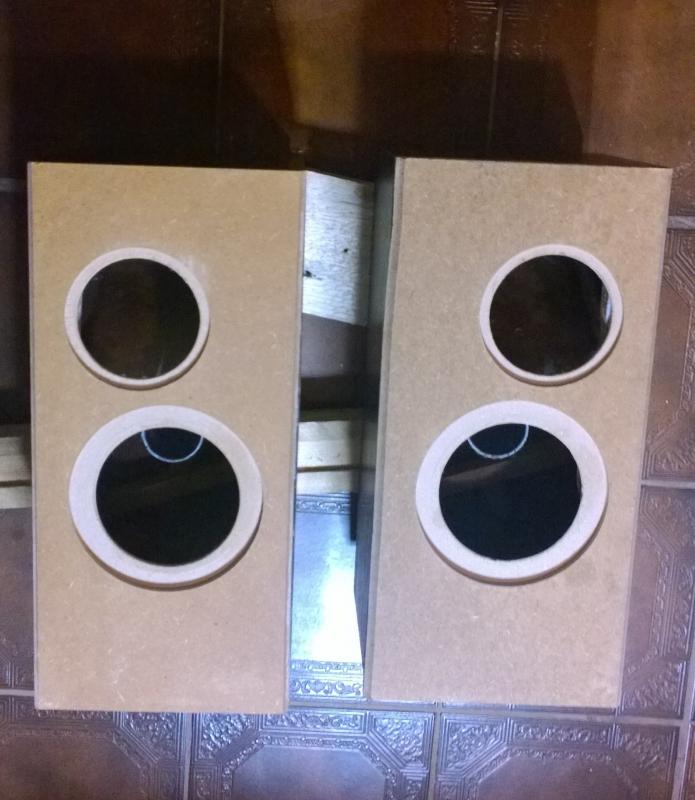

                    Hallo!
                    Hab sie jetzt fertig zusammengebaut, ich nenne sie jetzt mal Supernahfeldmonitor kurz SNFM.
                    Super nicht wegen Super Lautsprecher, sondern wegen Nahen- (Super)nahfeld.
                    Möchte euch meine Höreindrücke mitteilen:
                    Hab sie zuerst mit den Couplet Ke verglichen bzw. Probe gehört.
                    Die Couplet hat leicht feinere aber auch zum Teil schrillere Höhen und einen präziseren Bass, aber die Tiefenstaffelung ist ein eindeutiger Pluspunkt für die SNFM. Dachte auch nicht, dass zwei W130S fast gleich viel Bass produzieren können wie 4 AL130...
                    Dann habe ich sie mit der Solo 100 verglichen (anderer Raum).
                    Dabei habe ich festgestellt, dass die Bühne bei der Solo 100 wesentlich näher ist als bei meiner SNFM. (Bei der Solo 100 ist der Sänger eindeutig näher beim Zuhörer).
                    Die beiden Lautsprecher klingen sehr unterschiedlich, aber die Couplet und die SNFM klingen sehr ähnlich. Mit meiner Abstimmung klingen allerdings die SNFM etwas dezenter in den Höhen, kein Wunder , da der Sperrkreis nicht drinnen ist. Das lässt sich aber mit dem Höhenregler des Verstärkers recht einfach ausgleichen (+3db).
                    Gehört habe ich die ganze Bandbreite von Klassik bis Jazz, Rock und Pop...
                    Endgültig platziert habe ich die Boxen dann am Computertisch, da sind sie im Supernahfeld eine echt Wucht, kein Verglich zu den davor verwendeten Boxen (ähnliches Böxchen wie Cheap Trick 280 aus Klang und Ton, zumindest gleiche Chassis Auswahl, zufällig schon vor etlichen Jahren gebaut...)
