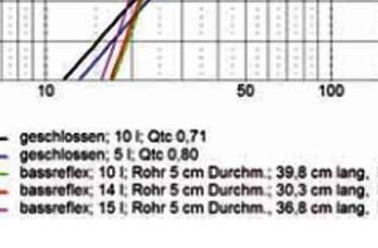

    um wirklich tief zu spielen, wird es mit dem W130X wohl auf die 80 dB Wirkungsgrad hinauslaufen. Dabei scheint er, wir durften ihn ja am Samstag hören, echt was einstecken zu können. Unter "normalen" Umständen also vollkommen ausreichend. Es sollte jedoch niemand auf die Idee kommen damit eine Feier beschallen zu wollen, auch keine kleine.

        Nee, eigentlich soll mein FAST im Nahbereich spielen, wäre halt praktisch, wenn auch Tiefbass aus dem kleinen Böxchen dabei rauskommt. Wirkungsgrad ist auch zweitranging, da ein starker Yamaha AX-1070 Stereoverstärker vorhanden ist. Und im Nahbereich brauche ich auch nicht sooo viel Lautstärke...
        Aber jetzt habe ich die Qual der Wahl:
        • W130S vorhanden, oder auf
        • W130X warten oder
        • AL130 nehmen...

                    Bassreflexrohr 39,8cm lang...

                      Einfach kleiner und ggf. mehrere 30mm sollten reichen. Bzw. zwei davon...oder gleich als Spalt direkt im Gehäuse - da kannst du durch Faltung jede beliebige Länge machen. Dort muss aber glaube ein wenig mehr drauf gerechnet werden, da man direkt an den Wänden anliegt. Boxsim kann das berechnen.

                        So einfach ist es nicht. Das Rohr hat einen Durchmesser von 5cm. Das wird ein verdammt enger Schacht. Da kann man von ausgehen, dass die turbulente Schicht gegenüber der für usneren Zweck effizienten laminaren überwiegt. Oder einfach ausgedrückt: da wirds bestenfalls rauspfeiffen. Eine Basserweiterung wird da schwer zu erreichen sein.
                        Da hilft eigentlich nur CB plus Kndensator, TL oder eine Passivmembran. Wenn es denn eine passende gibt.

                          Reflexrohre kann man mit BassCADe umrechnen:
                          5 cm = 19,6 cm² Fläche
                          4 cm = 24,9 cm (12,6 cm²)
                          3 cm und 2 Stück = je 28,2 cm (14 cm²)
                          2 cm und 4 Stück = je 24,9 cm (12 cm²)
                          Ist alle setwas schwierig...20 cm² wären ja glaube etwa 1/5 der Chassisfläche, was ja das empfohlene Minimum für Reflexrohrfläche wäre.
                          5 cm Rohr als Tunnel (länge gleich dem 5 cm Rohr):
                          4,5 x 4,4 cm
                          6,5 x 3 cm
                          8 x 2,5 cm
                          10 x 2 cm

                            Sei mir nicht böse, aber mir ist es wirklich schleierhaft, wie du bei so wenig Verständnis der Grundlagen fast 2000 Postings vollbekommen hast. Es geht nicht um das Umrechnen an sich. Es geht darum, dass so lange Tunnel keinen Sinn machen.
                            Um das mal weiter zu spinnen: wenn 10x2 cm gehen, gingen auch 100x0,2 cm. Vielleicht wird so klarer, dass es eben nicht reicht, die nominelle Fläche zu erreichen, weil dann andere physikalische Effekte zuschlagen.
                                Würde ich auch nicht machen - also 40 cm Tunnel - sondern BR einfach etwas höher abstimmen. 2 cm hoher Tunnel ist doch nicht schmal. Wieso sollte der pfeifen? Oder sagen wir: wieso sollte 10x2 cm Tunnel mit 20 cm aber nicht mit 40 cm funktionieren? Luftgeschwindigkeit wird durch den Durchmesser und nicht durch die Länge bestimmt...
                                Von meinen fast 2000 Postings sind bestimmt ein drittel Fragen am Anfang und auch zwischendurch - ich versuch zumindest zu helfen, statt abzuwarten, dass andere was posten, um die zu kritisieren und damit in 10 Jahren nur 1000 Postings hin zu bekommen
                                "Ist alles etwas schwierig...20 cm² wären ja glaube etwa 1/5 der Chassisfläche, was ja das empfohlene Minimum für Reflexrohrfläche wäre."
                                -> ich lese hier nichts von ich habe 100% Recht... und 1/5 der Fläche für BR als Mindestmaß für BR-Rohr Durchmesser ist meines wissens auch korrekt
