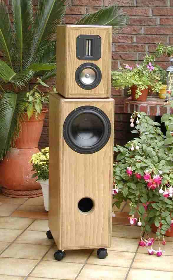

    D.h. doch nur Stereo-Verstärker ohne Subwooferausgang?
    Normalerweise kannst du die Studio2 original nachbauen - den GF200 in ein entsprechend kleineres gehäuse, welches der Studio2 als Sockel dient. Das ganze kann natürlich auch in ein gehäuse gebaut werden. So bist du aber flexibel, falls du die dann doch nur als reine subwoofer einsetzen willst.
    Aufeinandergesetzt müsste man nur noch die Trennung GF/AL einbauen, die ja die Studio2 nicht enthält. Auch wenn du es zusammen baust..dann natürlich auch

      Die Studio 2 funktioniert nur mit der Weiche in der Schallwand, aber man kann es etwa so machen:
      Mit waveguide müsste das gehen ohne die Weiche zu ändern.
      Kauf Dir noch einen AVR - die gibt's für 50 € bei ebay - oder einen AVR mit zu aktiviender Bass-Endstufe oder rede mit deinem Vater.

        Hübsche Lösung! Wollt auch schon schreiben, dass der untere auch breiter sein darf...
        Gebrauchter AV-Receiver wäre ggf. günstiger als die Weiche GF200 <-> Studio2

                  #98
                  Zitat von Humusch Beitrag anzeigen
                  Schadet dieser Aufbau nicht dem Klang?
                  Nein..wenn die Breite der Schallwand in der breite passt, ist alles OK. Da du ja die Studio2 original in der für die Chassis und Gehäusebreite berechnete Weiche baust ändert sich nichts wenn das jetzt auf einen Subwoofer kommt - oder auf einen Lautsprecherständer
                  Da sehr tief getrennt wird, kannst du hier sogar den Subwoofer in der selben breite wie die Studio2 bauen. Hab so einen Sockel mit Rollen für meinen Dad gebaut - sieht auch chic aus, wenn die breite durchgängig passt. Der Sub ist dann etwas tiefer als die Studio 2, was aber von vorne ja nicht stört. Oder halt breiter, wie auf dem Bild da.
                  Zerleg mal als erstes die VIBs und schau nach, ob da die originalen Weichenteile verbaut sind. Falls ja, kannst du davon einige für die Studio2 verwenden

                    Hier noch der Link zu dem Lautsprecher von reference:
                    http://www.visaton.de/vb/showthread.php?t=17030
                    mit mehr Bildern.
                    Ich habe - so glaub' ich - sogar noch den Bauplan von der Box.
                    Es gibt aber viele Möglichkeiten:
                    MFG
                    Christoph
                      • 1952
                      Hier noch die concept II von rference:http://www.visaton.de/vb/showthread.php?t=15573
                      Etwas einfacher zu bauen und mit 20er Bass
