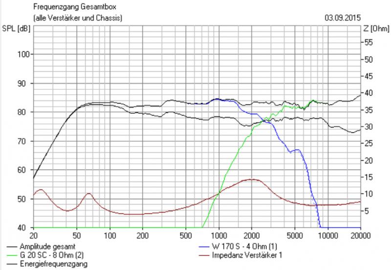

                    #54
                    Der Raum spielt immer eine Rolle Ein größerer verlangt dann auch mal etwas mehr Membranfläche für Tiefton.
                    G20/G25 lösen auch etwas besser auf als DT94. Alto2 ist ja eher eine Budget-Box. Die Clou ebenfalls, mit dem SC10N im Hochton. Den empfinde ich im Direktvergleich zum G20SC zurückhaltend. Als würde ne Socke davor hängen
                    Die Alto2 dürfte sich in dem Hörraum genauso "flach" für dich anhören wie die VIB170...vom Frequenzgang her spielt die VIB mind. 15 Hz tiefer, bevor der Frequenzgang anfängt zu fallen.
                    Guter 2-weger und dicker Subwoofer sollte dich da eigentlich zufrieden stellen. Günstig kann man was mit W170S + G20SC bauen - quasi ne Bijou 170 Light. Dazu je ein 20er Sub. Das sollte deine Vorstellungen bestens erfüllen.

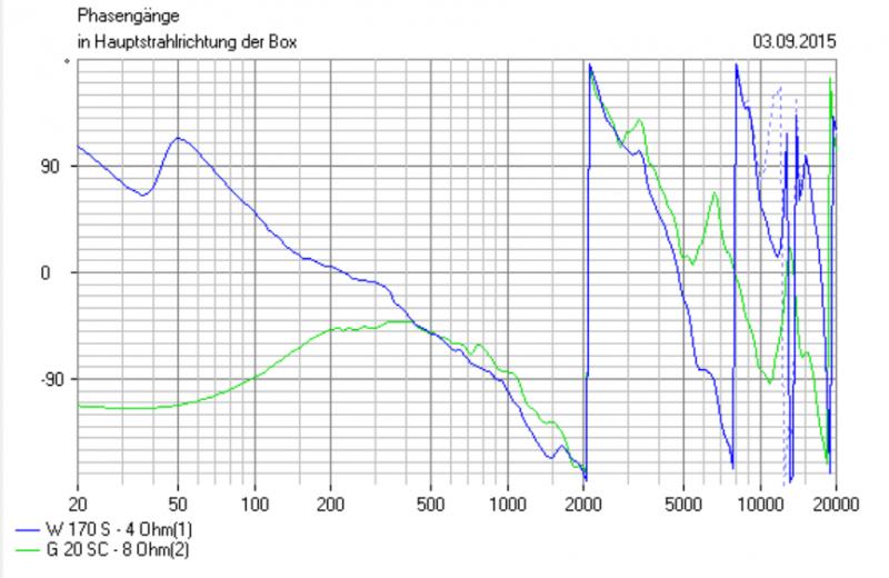

                        #56
                        Da die Alto II gefällt, würde ich die als Basis nehmen und als HT den G20SC.
                        Habs mal simuliert...
                        Alto II: http://boxsim-db.de/alto-ii/
                        Hier der originalverlauf:
                        http://boxsim-db.de/wp-content/uploa...o-ii-fgang.gif
                        Und im Anhang mit G20SC. Weiche wenig geändert. Würde sagen mit dem Hochtöner ca. 25 € mehr je Box.
