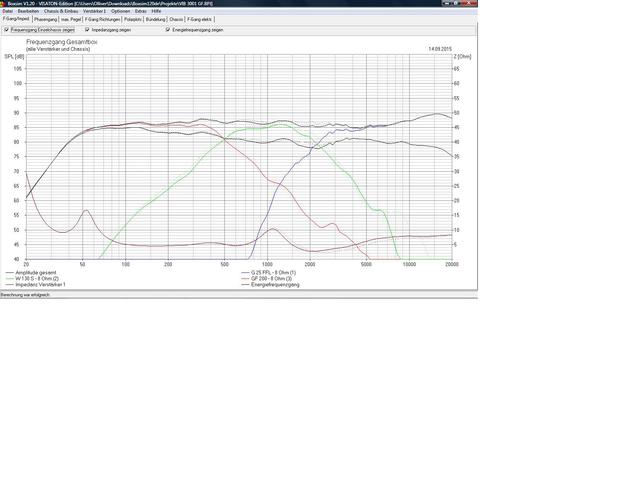

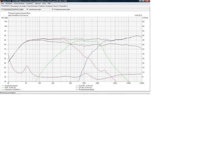

        Nun dreht sich das Projekt in eine bestimmte Richtung, da ich von einem anonymen Wohltäter, der sich möglicherweise hier noch melden wird, ein Paar Vib 200 GF günstig verkauft bekommen habe.
        Da ich mich eigentlich mehr in die Schiene der 3-Wegerfans gedrückt sehe, wollte ich wissen, ob es möglich ist, aus den vorhandenen Chassis so ein Projekt zu realisieren.
        Natürlich würde ich auch einige Meinungen über den Sinn dieses Projektes hören wollen.
        TT: GF200 2x4Ohm
        HT: G 25 FFL 8 Ohm
        Die Frequenzweiche der Vib GF ist auch vorhanden, möglicherweise könnte man einige Bauteile verwenden.
        Habe auch schon von einem Bekannten eine bzw. mehrere Simulationen von Boxsim zur Verfügung gestellt bekommen.
        Erste Simu: B 80 als MT
        Zweite Simu: W 130 S
        Dritte Simu: AL 130 M
        Vor -und Nachteile?

          Die Version mit Al 130 M habe ich schon mal hören können und klingt gut. Allerdings baute der Besitzer nach dem Hörvergleich bei mir die Concorde.
          Steht aber nicht zur Debatte.
          Allerdings ist bei allen 3 Varianten die Impedanz zu niedrig um die 2000 Hz.
          Variante 2 würde ich nicht bauen, der W "hält" sich nicht an die Simu.
          Die Frequenzgänge alleine sagen wenig, die Boxsim-Dateien wären hilfreich.
          Du weißt aber, dass du die Schallwand völlig umbauen musst?

            Ich würde AL130 nehmen.
            Es geht nicht um den Frequenzgang bei 1 Watt...du wirst ja lauter hören. 80 mm MT zum 200 mm TT wird alleine schon etwas komisch aussehen. Und dem AL130 wird nicht so schnell die Puste ausgehen. Vor allem nicht unten herum.
            Beim MT würde ich nicht sparen (jetzt auf W130S bezogen), wenn schon so ein guter HT und TT eingesetzt werden.
            AL130 soll zudem einen sehr geringen Klirr haben.
            Vom Aufbau her an Jürgens Sonja halten (die mit den breiten Fasen). Hab mal die BPJ angehangen..musst die Chassis tauschen und die Weiche müsste etwas angepasst werden. Hier schon die GF-Variante.

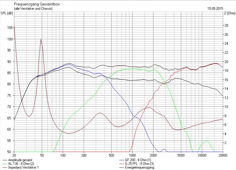

                  Habs mal zusammen geschmissen..ist der G25FFL kleiner als G20SC? Scheint nach oben hin stärker zu bündeln.. müsste die vertikale Position ggf. angepasst werden:
                    • 28863
                    #69
                    Die 25 bündelt mehr - ist auch fgrößer - logisch.
                    Die obere Fase hat auch 5 cm in Sonja.2, was besser aussieht - optisch und akustisch.
                    Rest ist ok, kann man so bauen und anhören, danach ev. kleine Änderungen.

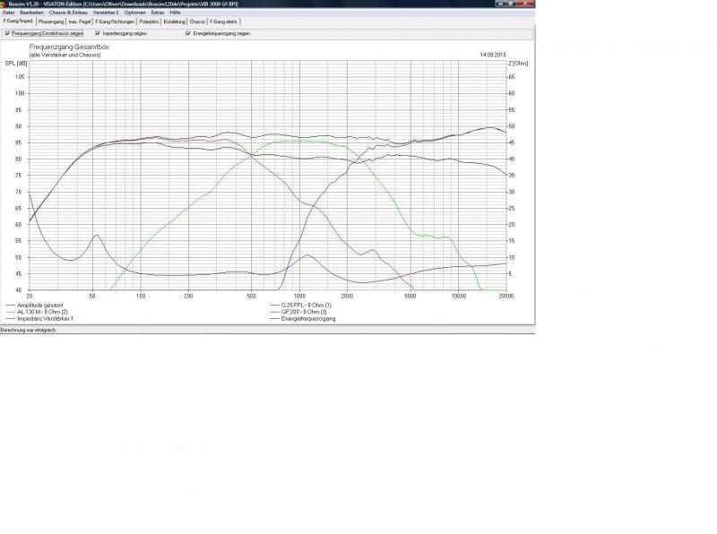

                        Hier die versprochenen Dateien von Boxsim.
                        Meine favorisierte Box, die mit dem AL 130M ist die 3000er. Einmal in der kleinen Fassung, einmal in der größeren für etwas mehr Bass.

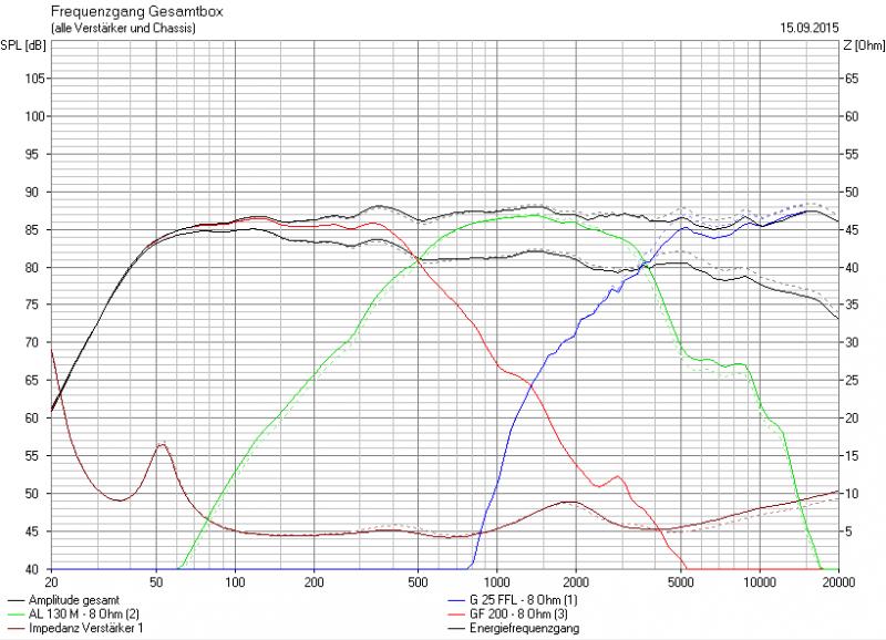

                          Die Version müsste man überarbeiten - die Impedanz fällt im Übernahmebereich HT/MT auf 2,2 Ohm!
                          Eher iwie so...hab den HT auch zentriert angeordnet und Fase auf 3 cm erhöht. Ich würde aber immer noch Walwals Box als Ausgangsprojekt nehmen, da dies sogar vermessen wurde. Die Fasen sind da gut abgestimmt. Der AL ist hier noch nen Tick zu laut...

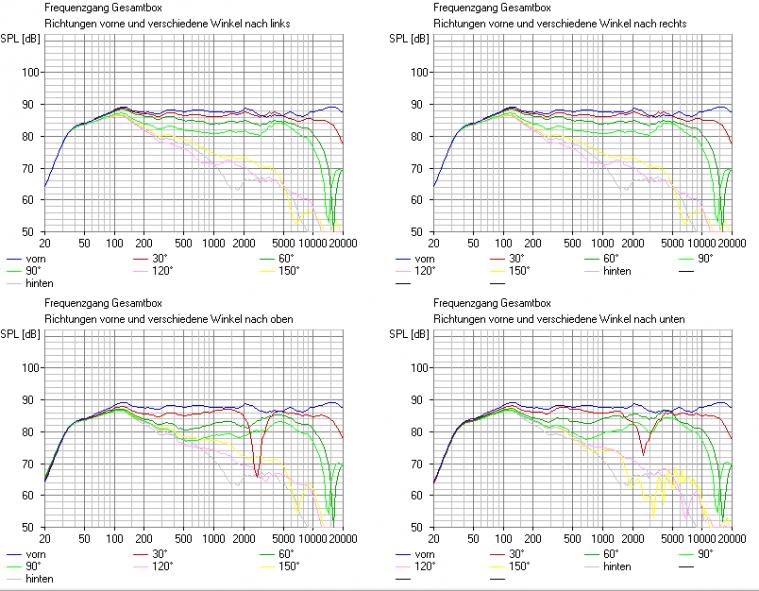

                            Ohne dem Simulateur (der Vib 300 GF groß) zu nahe treten zu wollen - das taugt aus 4 Gründen nichts.
                            1 Frequenzgang im Tiefton
                            2 Frequenzgang unter Winkel
                            3 Impedanz
                            4 Bündelung

                              Gäbe es denn eine Meinung zur Verbesserung der unten genannten Punkten?
                              Mir ist natürlich klar, dass man daraus keine Lautsprecher mit dem Verhalten von der Concorde erhalten kann. Aber spielen sollten sie. Es geht mir darum Musik zu hören. Ich habe momentan einfach keine Lautsprecher zur Verfügung, was mir auf die Dauer gesehen einfach nicht gefällt.
                              Daher ist eben die Idee entstanden etwas zu bauen, was mir ein Lächeln auf das Gesicht zaubert.
                              Und das am besten mit den vorhandenen Bauteilen. Ich höre gerne 3-Weger, ob die jetzt generell besser sind oder nicht mag ich nicht zu sagen.
                                • 28863
                                #75
                                http://www.visaton.de/vb/showpost.ph...9&postcount=68 ff
                                Das ist deutlich besser.
