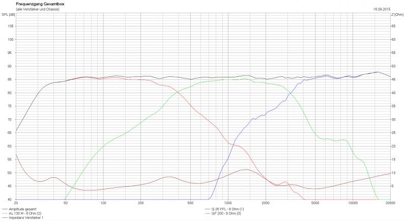

    So, dass ist noch ein Vorschlag mit besonderem Feintuning betrieben.
    Wird also der letzte Anlauf. Da werde ich mich jetzt wohl einfach mal trauen. Die Welt braucht doch paar mutige Dumme.

      Gf200 in 75L BR auf 45hz abgestimmt
        #78
        ...und ein Hochtöner, der sich nicht entscheiden kann, ob er lieber 84dB oder doch eher 90dB machen soll...
        Bitte nicht!!!

          Soweit ich das sehe und interpretieren kann, macht der Hochtöner in der Alto 2, die mir schon ziemlich gut gefallen haben auch einen Sprung im Hochton von 81 auf 87 dB ? Daher bin ich davon ausgegangen, dass das nicht weiter stört.
            #80
            Das ist zu meinem großen Erschrecken wahr
            Zum Glück hat sich aber seit der Entwicklung der Alto ein bißchen was getan...
              #81
              Hier mal eine Simulation die einigermaßen was taugt
              Deutlich tiefer abgestimmt und ein sauberer Frequenzgang. Das könnte anhörbar sein - sofern Simulation und Wirklichkeit einigermaßen übereinstimmen... Erprobte und gemessene Bauvorschläge sind da eher empfehlenswert, da weiß man sicher dass es funktioniert.
              Wenn schon eine totale Neuentwicklung, dann mach doch wenigstens ein Waveguide rein! Dann hat es wenigstens das Potential, besser zu werden als das was es schon gibt. Und im Waveguide ist die G25FFL wenigstens noch brauchbar...
              Gruß, Martin

                Vielen Dank! Das wäre mal ne interessante Sache, da ich aber überhaupt keine Möglichkeit habe, das nachzumessen, wollte ich mich doch relativ eng an die Simulation halten. Müsste man mit dem Waveguide generell etwas an der Weiche ändern, oder bezieht sich das eher nur auf die Abstrahlcharakteristik?

                  Ich würde das einfach so machen: Studio 2 als Ausgangsbasis - dort ist G25FFL im Waveguide schon drin - und dann in ein größeres Gehäuse und den GF200 anbinden. Da gibts bestimmt auch schon irgendwelche Projekte, wo man diesen Weichenteil übernehmen kann
                  Das dürfte dann ein sehr feines Böxchen werden, da Studio 2 schon top klingt..

                      Wenn das funktionieren sollte, würde ich das so schon gerne probieren. Ich habe schon von mehreren Seiten gehört, dass die Studios wohl top sein sollen. Die Frage ist nur eben, wie das System eben um dem GF 200 erweitert werden soll :/

                        Hier ist die BoxSim Datei der Classic Sonja - Weiche GF200 und AL130 ist hier top (siehe Messprotokoll):
                        Diese Datei als Basis nehmen - G20SC durch G25FFL im WaveGuide ersetzen.
                        Hier unten ist die Weiche der Studio2:
                        Von dieser übernehmen:
                        - beim AL130 die rechte seite (die zwei Spulen und der Kondensator)
                        - beim G25FFL alle Teile so übernehmen
                        Dann hier die Datei posten
                        In BoxSim Grundlagen kannst du dich hier einlesen:
                        Von der VIB2000 kannst du schon mal übernehmen:
                        - 1 mH 1,0mm Spule
                        - 33 uF Elko Spezial
                        - 0,47 mH 0,6mm Spule
                        - 8,2 + 6,8 Ohm Widerstände (=15 Ohm für HT bei Studio2)
                        - ggf. 33+10 uF Kondis statt 47 uF bei GF200->Al130 (Classic Sonja)
