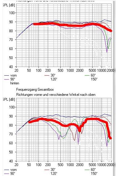

                            Das kommt dabei raus, wenn man nur den Frequenzgang auf Achse optimiert.
                            Musste ich auch leidvoll erfahren. Das im Anhang schrie mich auch an.
