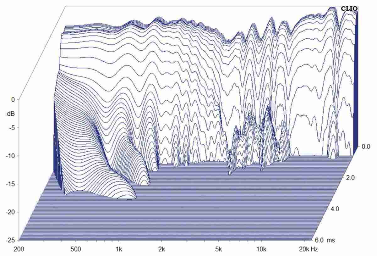

        Messungen sind da. Mit Klirrspitzen, Einbruch des Frequenzganges auf Achse und mäßigem Ausschwingverhalten.
        Vergleichend dazu (was wohl) Concorde WG:
        Natürlich ist das eine andere Preisklasse, aber gut sind die Jamos messtechnisch nicht. Lautsprecher, die man wegdrehen muss von der Hörachse, sind generell falsch ausgelegt, weil so die Raumeinflüsse im Mittel/Hochton stärker sind. Unfreundlicher: Dieses Waveguide ist falsch konzipiert. Und wie heißt es so schön: "Papier ist geduldig".
            Skalierung? Scheinbar kein Thema.
            Grüße Lutz

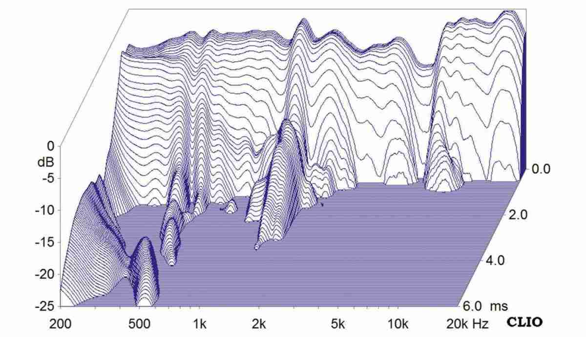

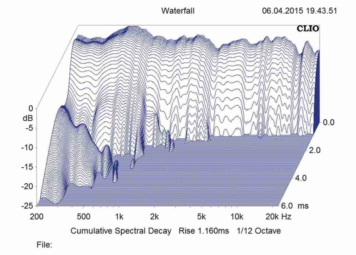

              Das ist mir klar, zumal man durch diverse andere Darstellungsparameter auch noch tricksen kann. Aber die heftigen Nachschwinger, zumal auch noch dort, wo der Klirr der Jamo bei 3% liegt, sind schon sehr verdächtig.
              Dann nehmen wir mal Messungen aus der gleichen Quelle, Auswahl zufällig
              Nubert
              Teufel Definion
              Quadral Rhodium
              ASW Cantius
              Wharfedale Diamond
              "....Praktisch resonanzfrei und impulstreu: Die Diamond 240 bietet ein fast mustergültiges Zerfallsspektrum ohne Nachschwinger...."
              Jamo
              Der 2000 Hz Nachschwinger ist übel..
