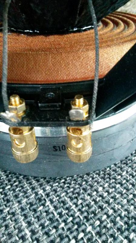

    Also die Tiw sind nett...
    aber bitte.. nein... trotz belastung kann das doch nich sein..
    hab einmal angemacht und bin ein db volumen zu hoch ohh... zuviel das hoert man ja sofort..
    und dann das...
    ok.. ich dachte schon spule aber zu kurze draehte das ist ja was voelig neues.. :-(.
    Ich biege nun die loetzunge um dann reicht es wieder aber hmmm... :-(

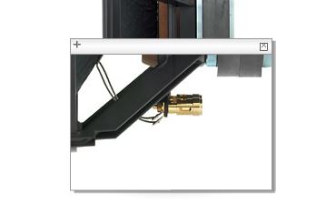

    Reklamieren. Oder waren sie gebraucht? Laut Wekzeichnung sollten die Lötfahnen in Richtung Membran zeigen.

      Waren neu
      habe sie a. Schon 2,5jahre.
      also gedreht hmmm...
      so als frage ich koennte das nachträglich doch bei allen zur vorsicht drehen oder??

        Ps die sind doch so bei mir

          • 28344
          Ich ahne, was du meinst.
          Also die Lötfahne in Richtung Membran um 180 Grad drehen? Warum nicht, probiere es mal aus. Kannst ja auch mal kurz Gleichstrom anlegen um zu testen, wo die Grenze ist. Aber der bessere Ansprechpartner ist die Visaton-Technik-Abteilung.

            Also... nun kommts....
            habs loetzinn abgesaugt.... der draht ist nicht gerissen etc.... war wohl nich richtig fest.. und.. hab eben mit einem tiw getestet und unten offen....
            ich hab eine vermutung.....
            der zweite tiw war schon laenger so..... hatte ja kontakt ubd mal nich... nur seid wann...
            der tl sub klingt kraeftiger... zumal ich am ersten tag 10-20hz bei max mechanik laufen lassen hab.... hnnn
            lief er nur kurz auf 2tiws!!

            • IFF
              IFF
              • 05.09.2007
              • 460
              Ich mag mich ja täuschen, aber für mich zeigen die Lötfahnen auf dem walwal-Bild in die gleiche Richtung wie bei TimoVOX...?
              Das walwal-Bild ist nur um 90° gedreht: die Lautsprecherachse liegt horizontal (links Membran, rechts Magnet, und die Lötfahnen sind auf dem Bild nach unten orientiert, d.h. sie zeigen demnach von Kreismittelpunkt/Lautsprecherachse gesehen nach außen, nicht nach innen zur Membran.
              Gruß IFF
              Grüße aus Karlsruhe, Florian
                • 28344
                Ja, das stimmt. Timo Vox hatte es nur etwas unklar beschrieben. Aber inzwischen ist ja alles geklärt.

                  • Timo VOX
                    • 10.01.2009
                    • 1336
                    Hallo Sebastian seh ich ja erst jetzt. Also ich habe die Tiw in den Voxen zurück und es gibt bislang keine weiteren Probleme. Habs neu verloetet u d die loetfahnen etwas gebogen um den draht zu verlaengern. Die im tl sub neu drin sind haben bislang keine Probleme. Denke es war ein Zufall.
